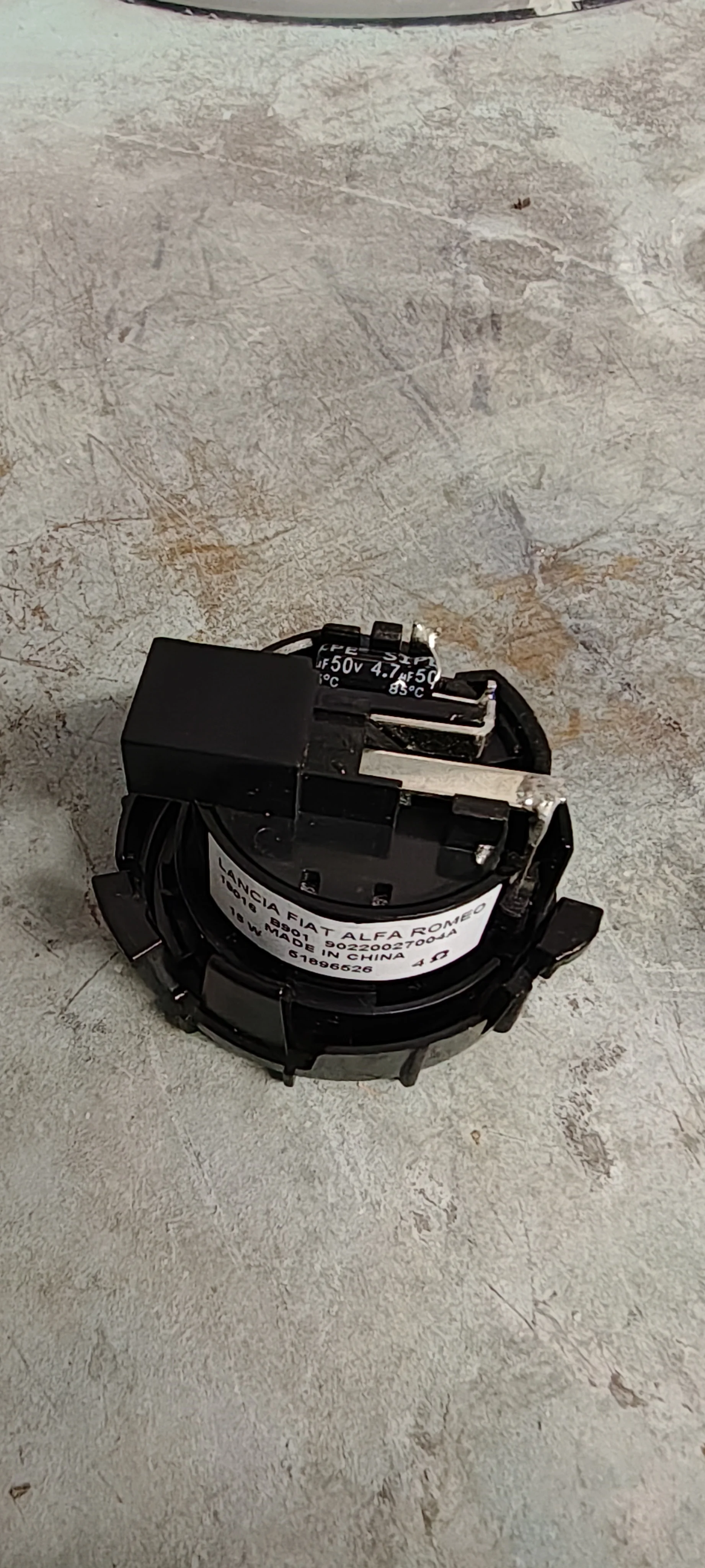

si l'ampli è dietro sulla sx mentre dietro alla dx c'è il sub, nei fianchi intendo. all'ampli arrivano un sacco di fili.. non li ho mai contati ma non mi aspettavo un condensatore da 1cent sul twitter....
Il problema non è il condensatore, ma il Tweeter di scarsa qualità che circola da anni, ma non solo negli impianti FCA.

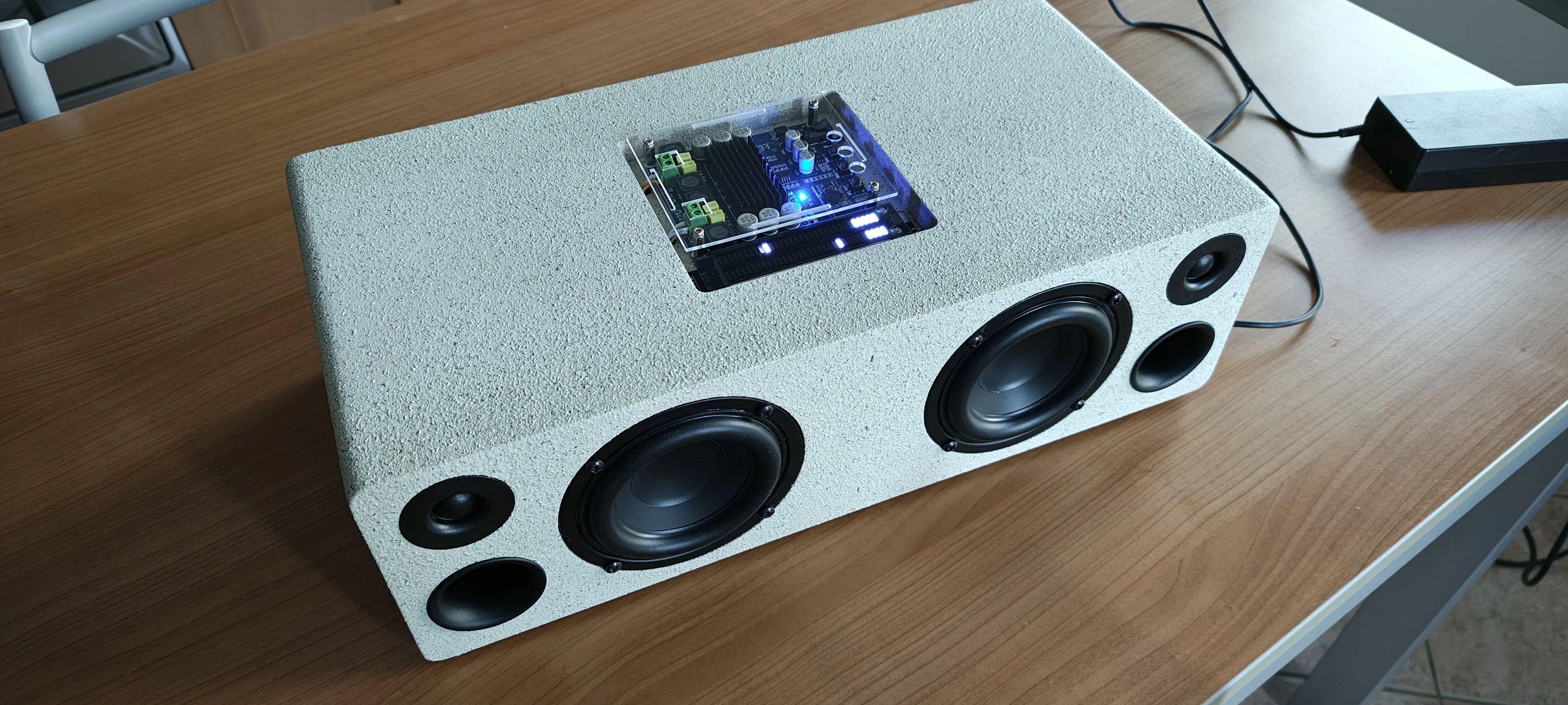

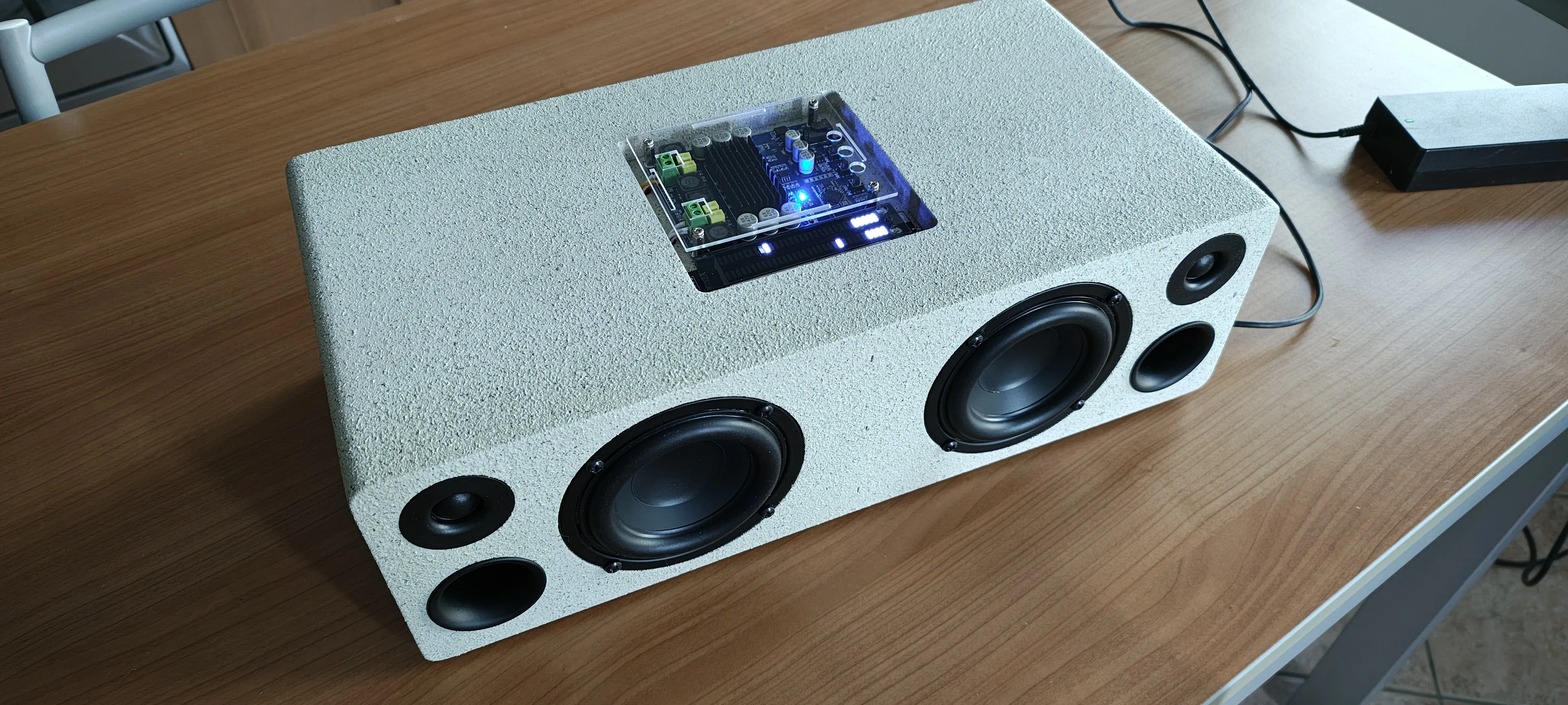

Ultimamente ho costruito una cassa bluetooth usando dei condensatori identici per tagliare i bassi e suona da paura.
bhè... non per fare il pignolo, anche se lo sono, è il mio mestiere, per dire che "suona da paura" bisognerebbe verificare se la banda passante è quella che può riprodurre quel tweeter..... un filtro, passivo, anche di "bassa" qualità, non è composto da un solo condensatore però..... il condensatore è un passa-alto... e gli alti e medi di troppo? nella tonale mi aspettavo un bel crossover.... ma neppure nella h&k c'è?
