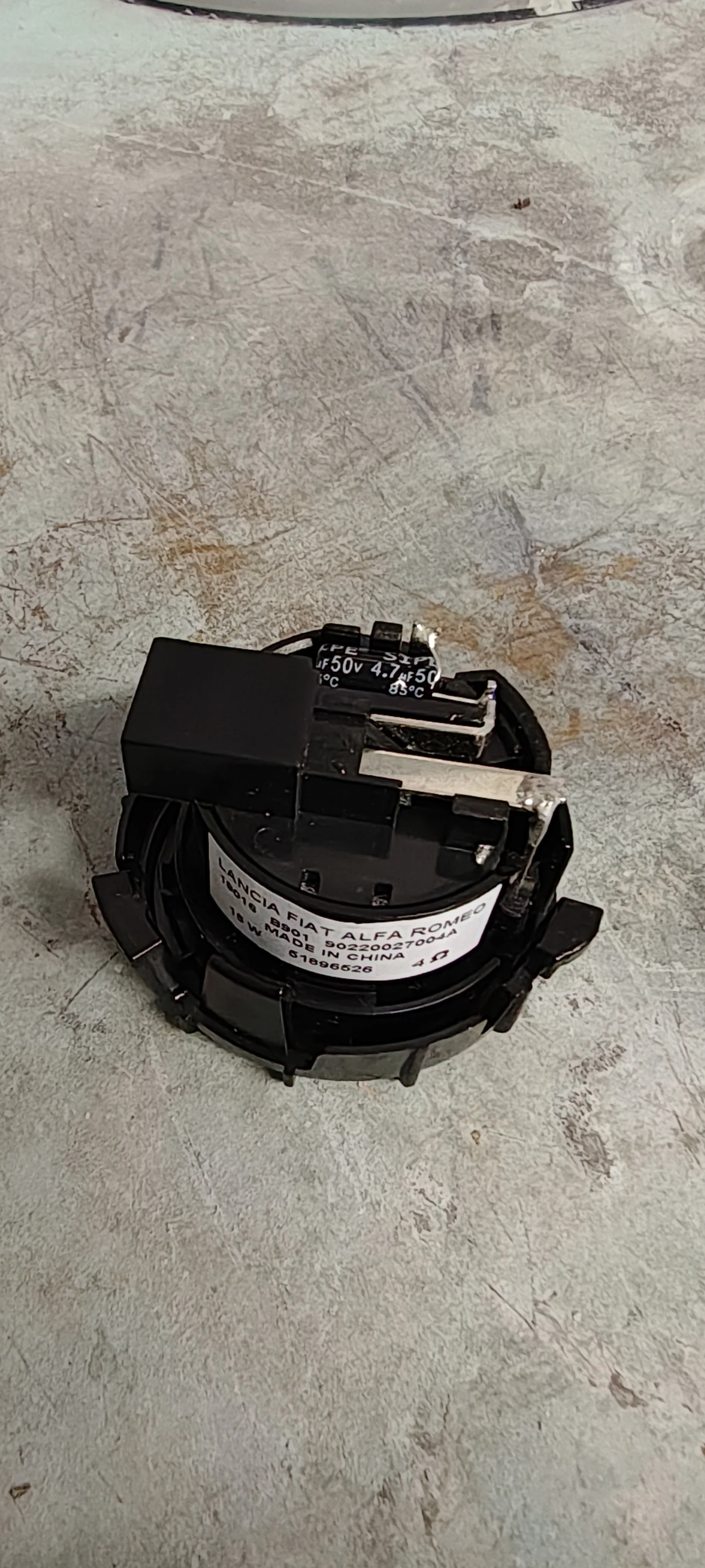

l' Harman k. In aggiunta ha probabilmente solo un ulteriore amplificatore che gestisce, medi centro plancia, medio/ alti sulle 4 portiere, medi montante baule e subwoofer, quindi avrà le uscite filtrate.Tutto il resto rimane gestito dal multimedia, come in tutte le versioni e non ha filtri.mi vuoi dire che sulla versione senza hk non c'è neppure un crossover?![]()
