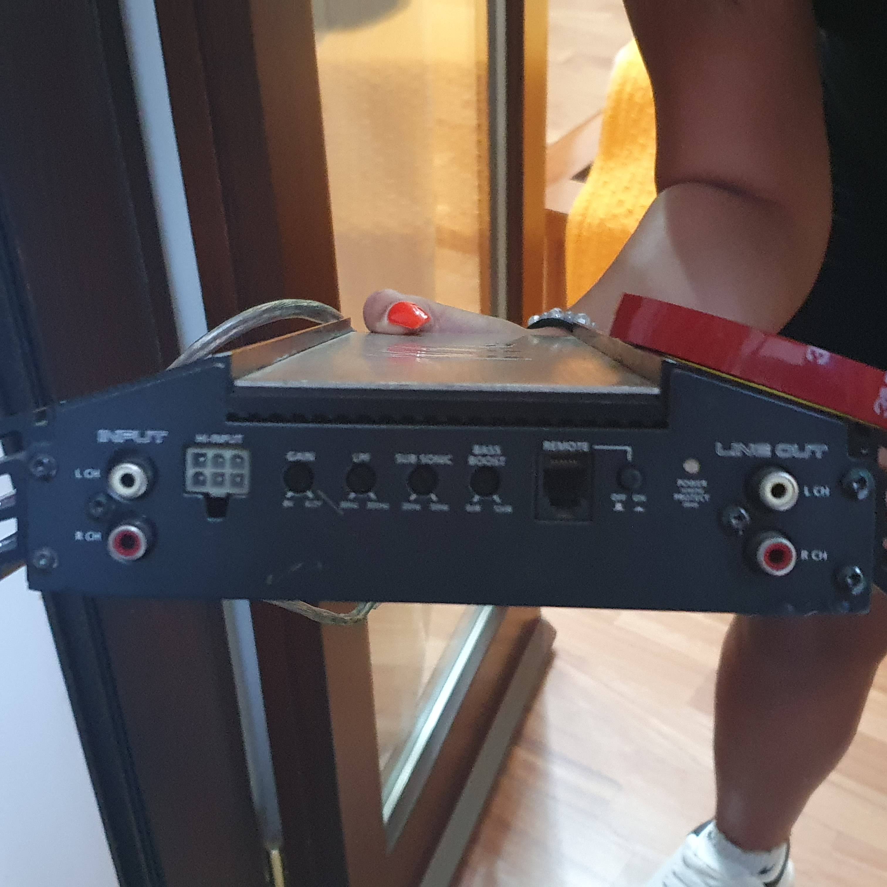

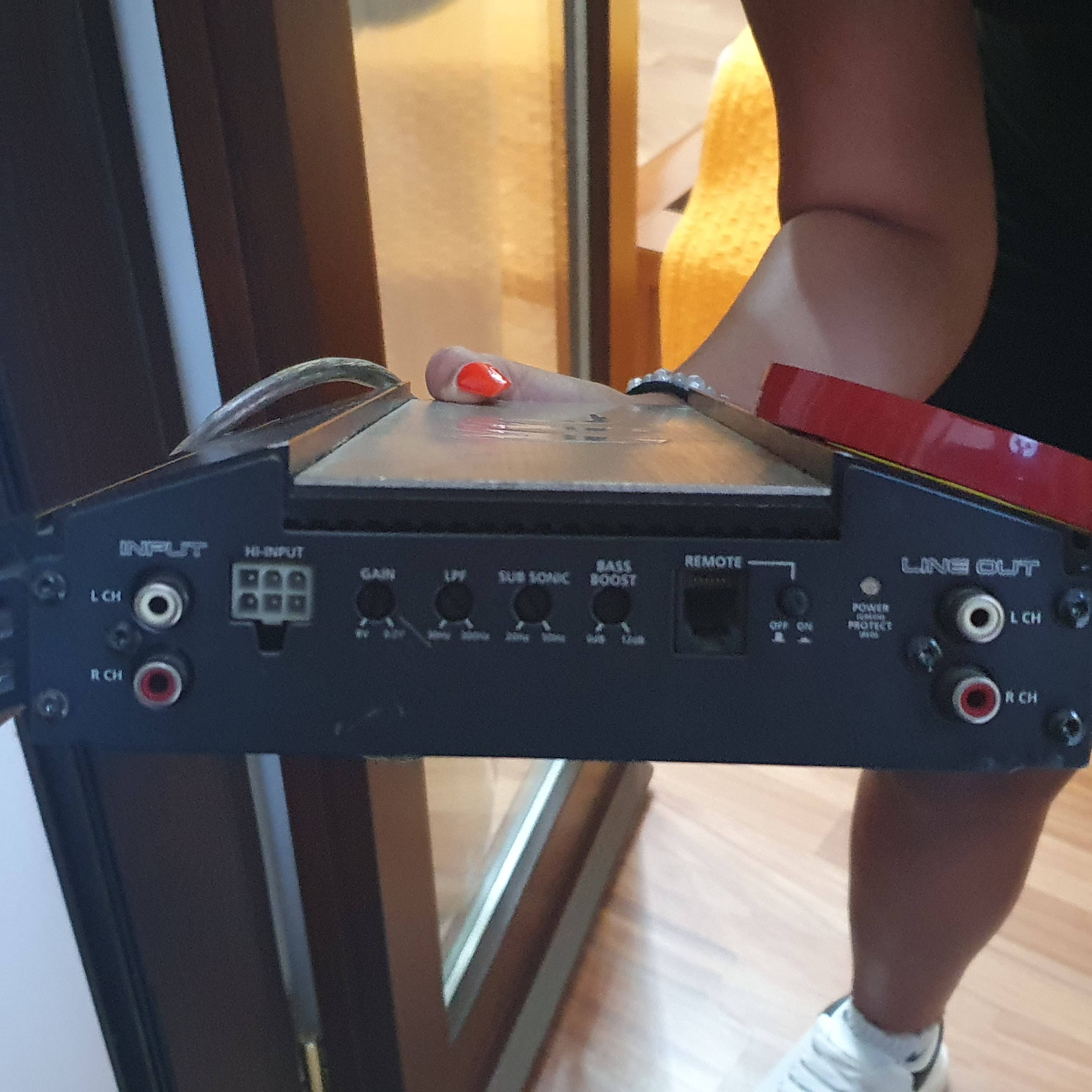

subwoofer + amplificatore per stelvio.
Ok e va acceso tutto con apposito comandi oppure tutto in automatico quando si accende L auto? Nel cofano dove? Che modello di sub e di ampli?
no e tutto collegato in automatico quando accendi il quadro l'impianto parte quando spegni si spegnere il subwoofer e a cassa messo nel cofano posteriore appoggiato allo schienale con velcro e lo collegato con sinottica in modo che se mi serve lo spazio lo stacco e lo tolgo ma funzionano sempre le casse dell'auto senza subwoofer ovviamente sil sub e un pioneer 32cm
Come posso fare per fare anch’io come te?
basta che compri un subwoofer + amplificatore poi per i collegamenti mi hanno aiutato qui si devono prendere i fili dalle casse dell'auto e portarle all'amplificatore a ecco l'amplificatore che compri dove c'è l'attacco rca deve avere anche l'entrata a spinotto dove vanno collegati i fili che porti dalle casse poi il 12v l'ho preso dalla presa 12v che è nel cofano che ha anche il sottoscrive cioè ci arriva corrente quando accendi il quadro è si toglie quando spegni e poi c'è il positivo che va alla batteria con valvolino e il negativo sulla carrozzeria basta

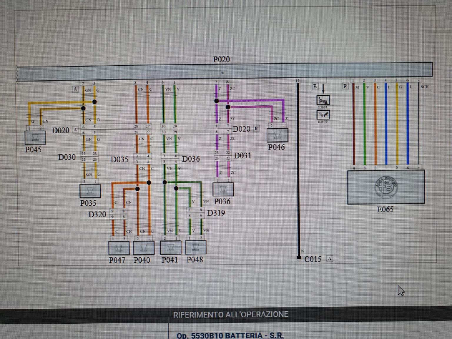

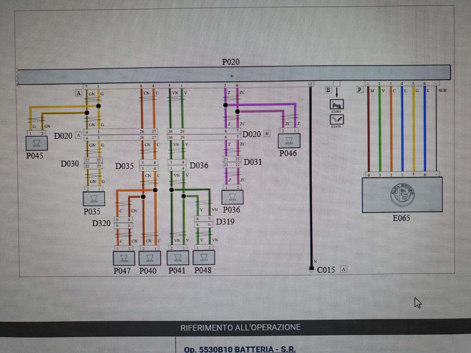

Salve sto valutando la possibilità di mettere un subwoofer originale su Stelvio che non lo ha.
Domanda basta quindi come scritto in chat collegarsi a una delle casse posteriori ? Grazie

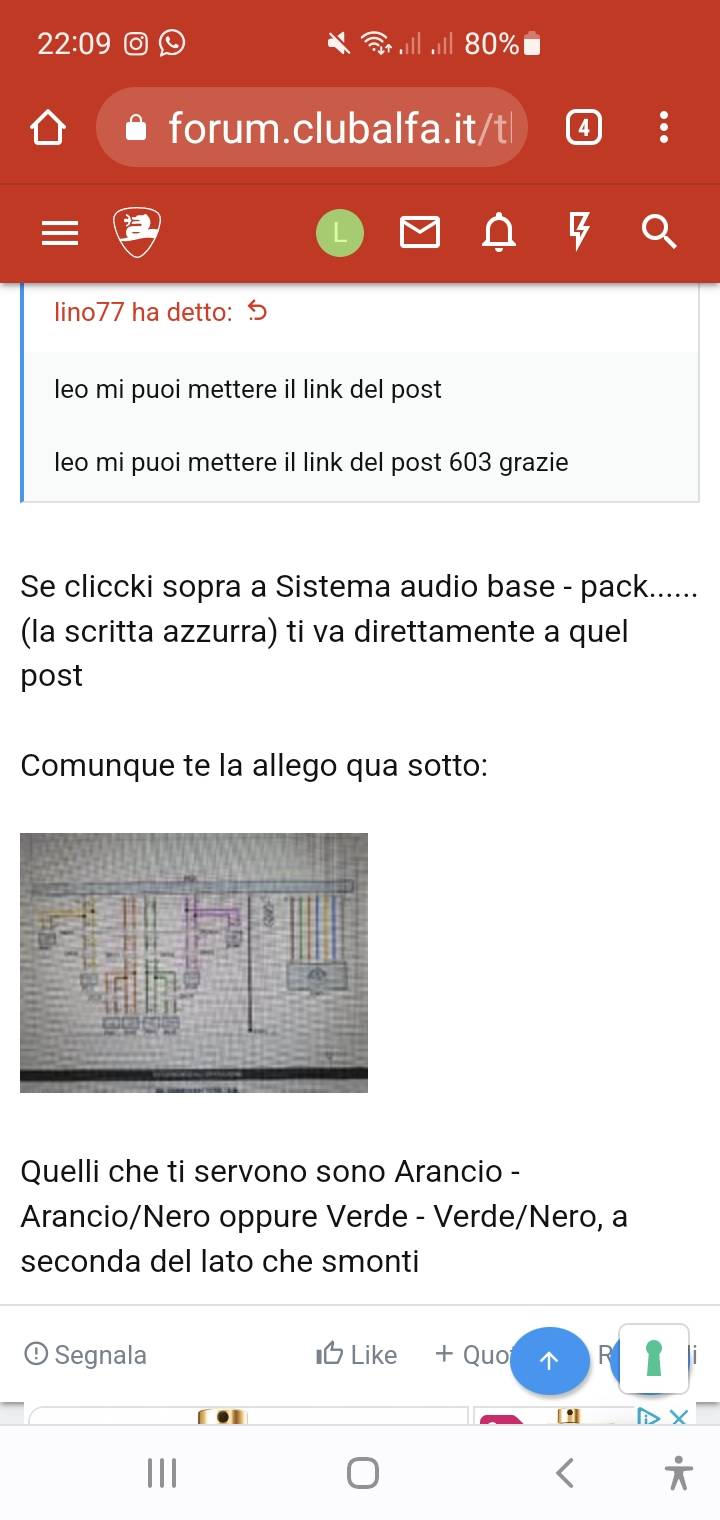

Se cliccki sopra a Sistema audio base - pack...... (la scritta azzurra) ti va direttamente a quel post
Comunque te la allego qua sotto:
Visualizza allegato 239881
Quelli che ti servono sono Arancio - Arancio/Nero oppure Verde - Verde/Nero, a seconda del lato che smonti
Scusate i fili dei diffusori come giallo/nero, oppure verde/ nero corrisponde al negativo?- invece l'altro a colore pieno tutto giallo,oppure tutto verde corrisponde al +?grazie
