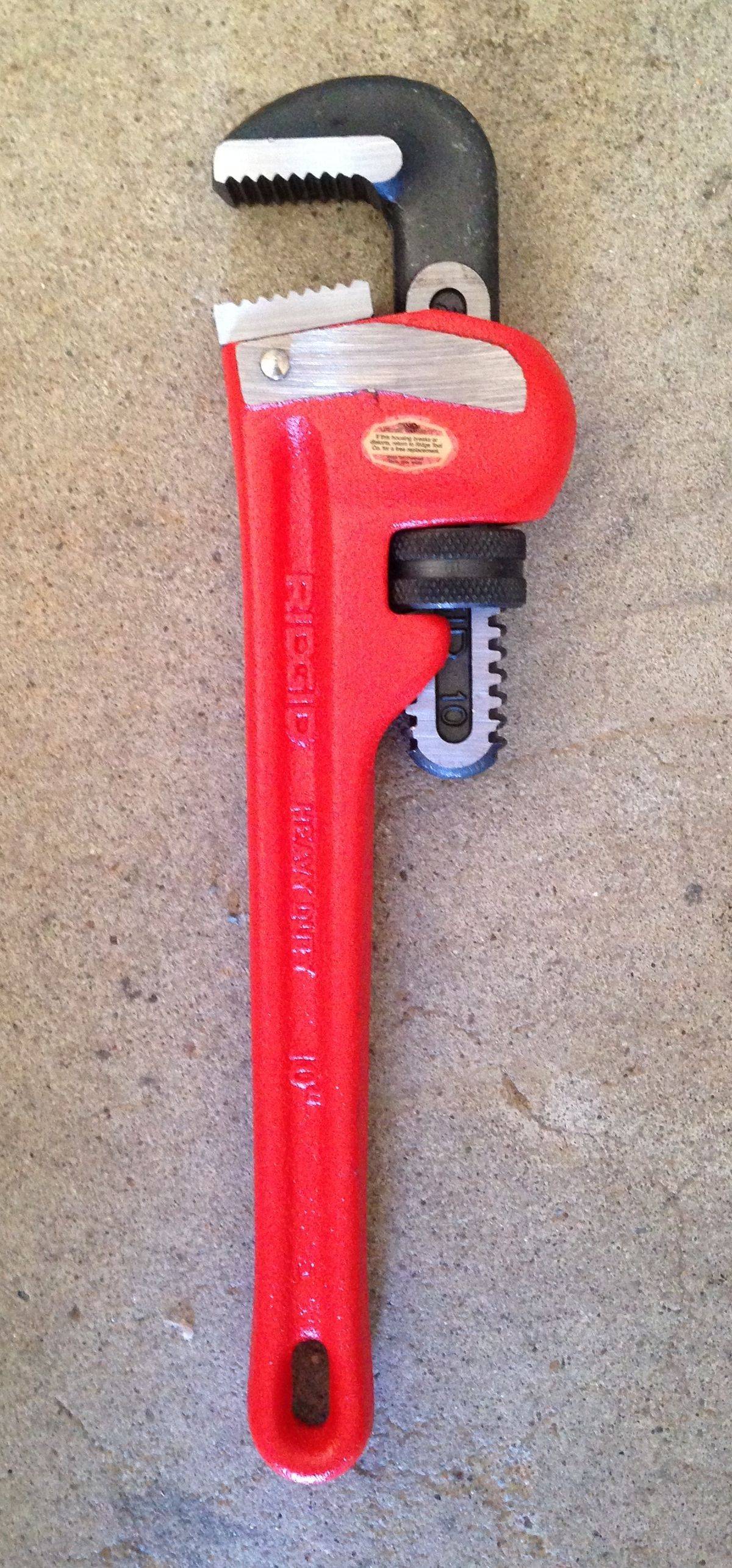

nel caso quale sarebbe la chiave adatta ??
questa può andare ??
Qui si sta parlando del tappo di carico dell olio, sicuramente di plastica. Quello è un giratubo e non va bene.il pappagallo è più che sufficiente!

Opsss hai ragione oltrettutto sono anche recidivo nel senso che questa è la seconda volta che penso al tappo di scarico... 😕
