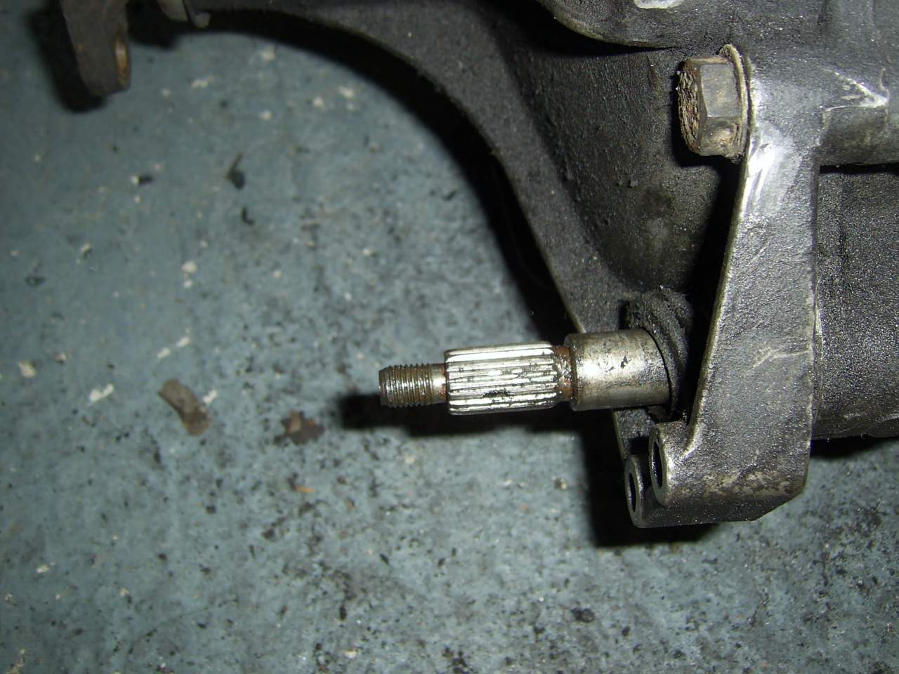

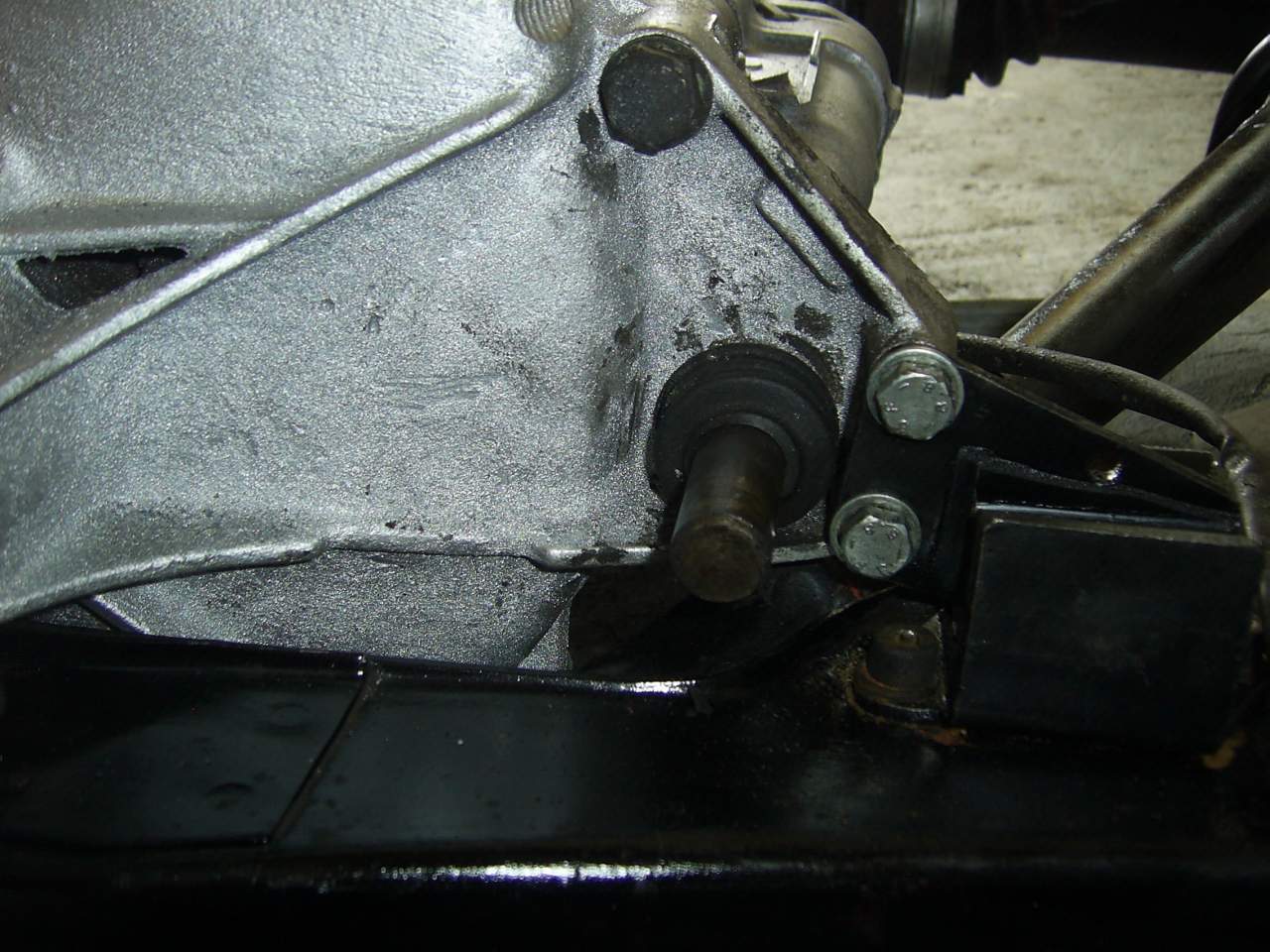

Mauretto, ormai ne approfitto spudoratamente, nel tempo i cambi transaxle hanno avuto due alberini di comando diversi, il primo col millerighe ed il secondo liscio; per cortesia mi potresti misurare col calibro il diametro di entrambi gli alberini all'uscita dal paraolio della scatola del cambio? Mi sto giocando l'ultima carta! Grazie :)
Opps, allego foto ;)
Albero Cambio Transaxle vecchio tipo.jpg Albero Cambio Transaxle nuovo tipo.jpg
