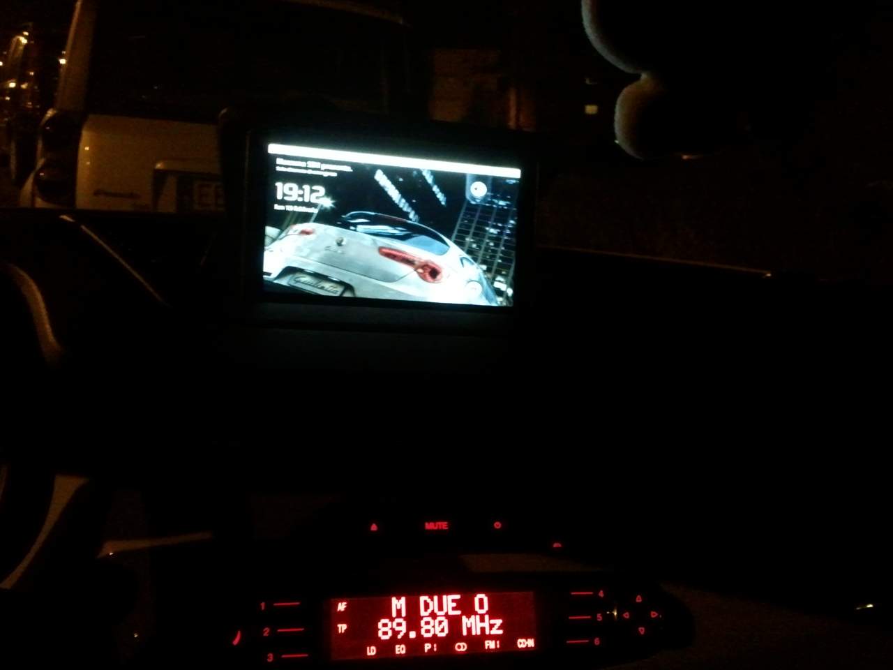

Re: Tablet 7" come navigatore nel vano del cruscotto
nel cassetto è stata creata una staffetta metallica per creare l'angolazione con il velcro maschio, mentre nel tablet c'è il velcro femmina per poterlo attaccare alla staffa.
a breve metterò foto anche di quello in modo da far capire bene il lavoro ;)

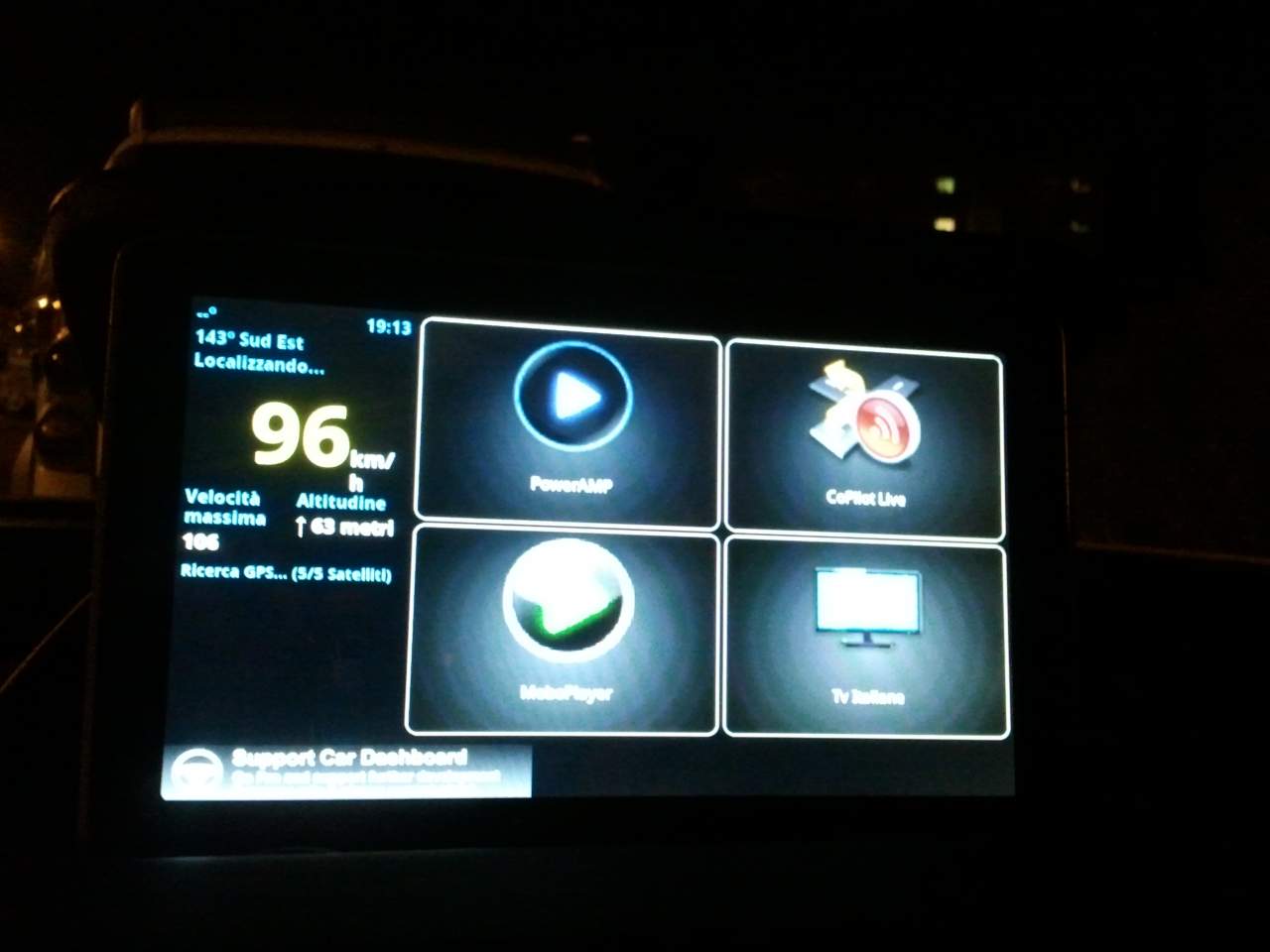

Ciao, con il mio tablet non ho nessun problema di ricezione :) riesco a navigare bene senza problemi :)

Per fare una prova ho sfruttato la morosa come supporto per alloggiare il mio galaxy S nel vano porta oggetti :lol2:, la ricezione GPS andava alla grande. Tecnicamente, per funzionare un GPS ha bisogno di "vedere" il satellite, nonostante ciò non ho avuto problemi, ma questo dipende molto dalla qualità del "navigatore" in questione.

altre foto del tablet.. acceso :)
Ottimo... ma sotto l'hai fissato in qualche modo? Oppure "oscilla" in corsa?
Questo che hai usato è al limite delle misure?
no si appoggia dove prima c'era il gancetto per l'apertura del cassetto ;)
esatto.. dopo varie ricerche è l'unico tablet fin ora in commercio che rientra nelle misure del cassetto centrale ;)
