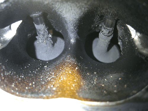

Potresti far pulire EGR, collettori di aspirazione e condotti, che tra egr e ricircolo vapori olio e iniezione diretta saranno una mer_a tipo questi:
Ma è lavoro piuttosto tedioso e bisogna vedere se sanno farlo (i condotti si possono fare sia con una sabbiatura fatta con gusci di noce tritati, che chimicamente con spazzolino e un solvente contenente PEA, l'EGR solo chimicamente, col solvente e uno spazzolino in ottone, i collettori si possono fare anche con del pulitore per freni o analogo)
