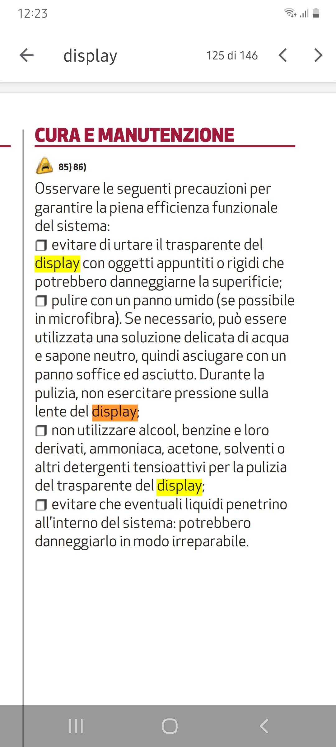

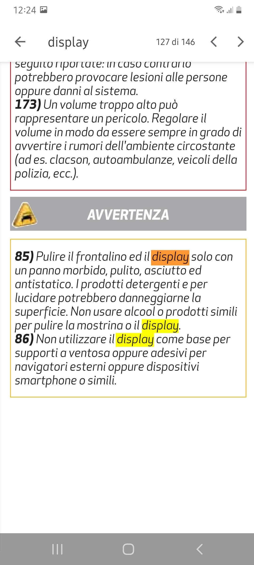

Non ricordo e non ho modo di vedere adesso, sul LUM c'è qualche prescrizione o indicazione relativa alla pulizia?
Il prodotto che hai usato è specifico per la pulizia degli interni dell'auto, è un prodotto di qualità, se loro non danno prescrizioni specifiche di divieto in effetti è difficile sostenere che il danneggiamento sia dipeso da una tua responsabilità, anche se tecnicamente l'alibi potrebbe sussistere....
Allego estratti dal LUM
    198.5 KB · Visualizzazioni: 165
    214.5 KB · Visualizzazioni: 161
