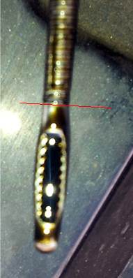

Buongiorno a tutti,
ho fatto fare il tagliando alla macchina a un meccanico poi per scrupolo ho aperto il cofano per vedere e ho trovato il livello dell'olio secondo me un po oltre e anche quello della vaschetta dell'acqua del radiatore, quest'ultima non mi preoccupa tanto perchè la macchina consuma un po di acqua e ogni tanto bisogna aggiungerla.
Potete darmi un consiglio se devo portarla da un altro meccanico a far sistemare il livello o posso lasciare così..
Allego una foto dove ho messo una linea rossa per far capire dove sta il livello (la foto non è del mio motore) ma la stecca è uguale
Grazie a tutti

Fai tirare immediatamente l’olio in eccesso portandolo al livello corretto. Leggermente sotto il max

Dipende da quanto oltre, fino a circa mezzo centimetro non fà difetto... stai sereno. ;)
Stai tranquillo anche per il liquido di raffreddamento, quello in eccesso se ne và fuori da solo, sul tappo della vaschetta c'è una valvola che ha lo scopo di contenere la pressione nei limiti previsti.
Comunque se non ti senti sicuro interpella il tuo meccanico, ha diritto anche lui di sorridere.... :p

Comunque ribadisco stai tranquilla non succede niente ne per l'olio ne per il liquido.
Piuttosto quando rabbocchi quest'ultimo (a freddo) stai a metà tra minimo e massimo perchè se oltrepassi il massimo viene espulso. ;)
