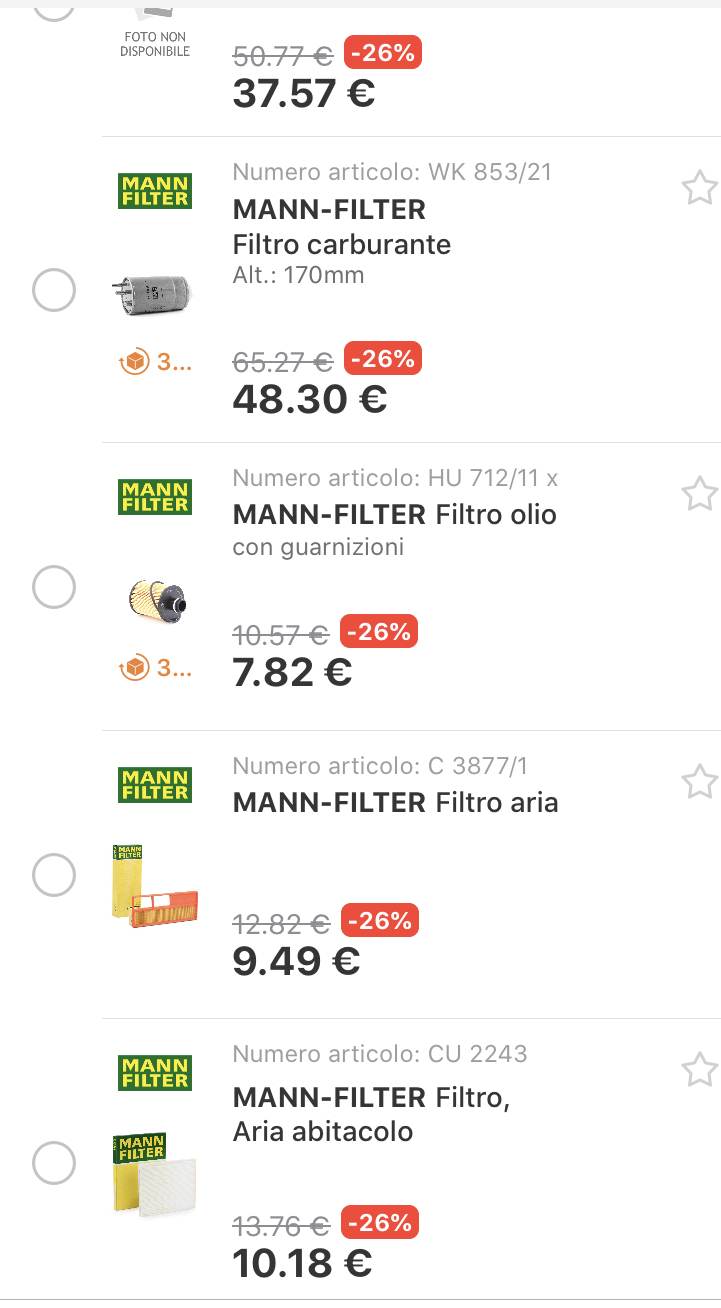

questo quello che ho preso per fare il tagliando.che ne pensate?ho letto in un altro post che @kormrider consigliava questa marca(spero di nn sbagliare e grazie) puó andare di prezzi?c’è tutto?

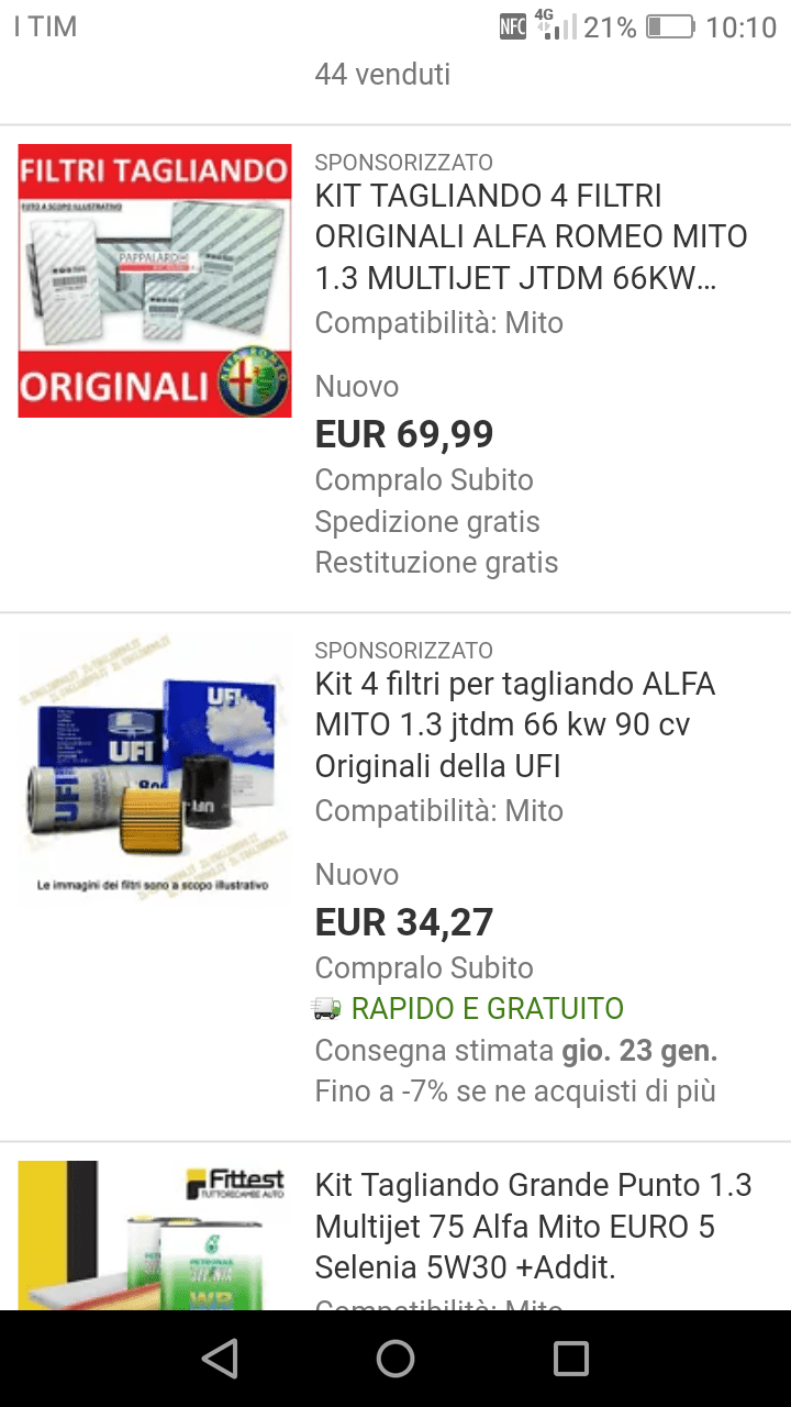

Hai visto su ebay? Hai filtri originali oppure gli UFI a ottimo prezzo. Per diagnosi io sinceramente non so dirti bene perché mi faccio azzerare da un amico....
vanno benissimo.
