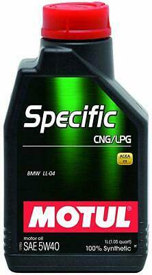

Con il gas che brucia le valvole ci vuole l'olio specifico dei 1.4 120cv GPL originali della casa che usavano il selenia 5W40 multipower gas o similari. Anche motul produce un olio specifico per motori che vanno a gas. 5W40 LPG
Specific CNG/LPG 5W40 - Motul

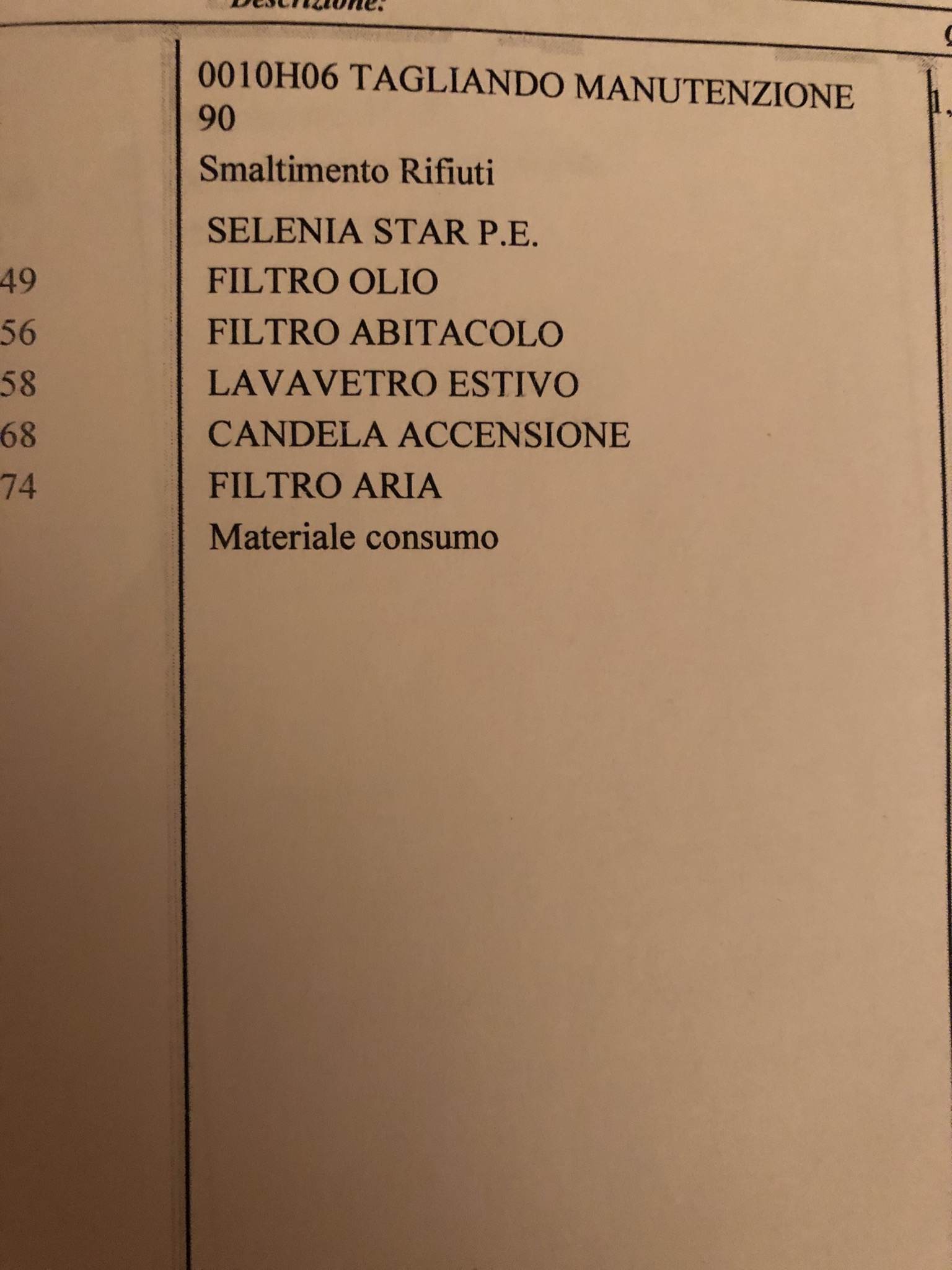

Per il motore allora andro’ di Selenia Gpl al posto del mio attuale power energy,comunque vi allego le foto dei lavori dell’ ultimo tagliando:
Pastiglie freni fatte a Settembre 2018 con attualmente all’ attivo 14.000 km
il resto fatto tutto allm ultimo tagliando del 1/08/2019 so’ che e’ 1 anno fa’ ma da li la macchina ha pecorso solo 7500 km visto che il tagliando e’ stato fatto a 93047 e ora ha 100.470
