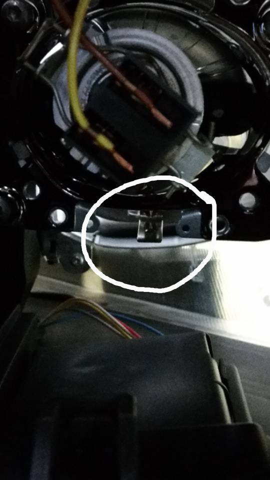

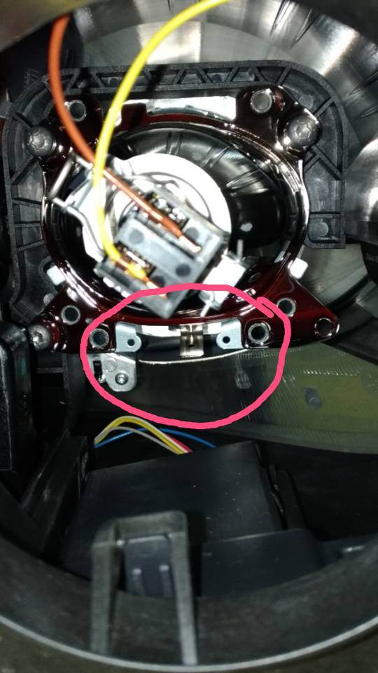

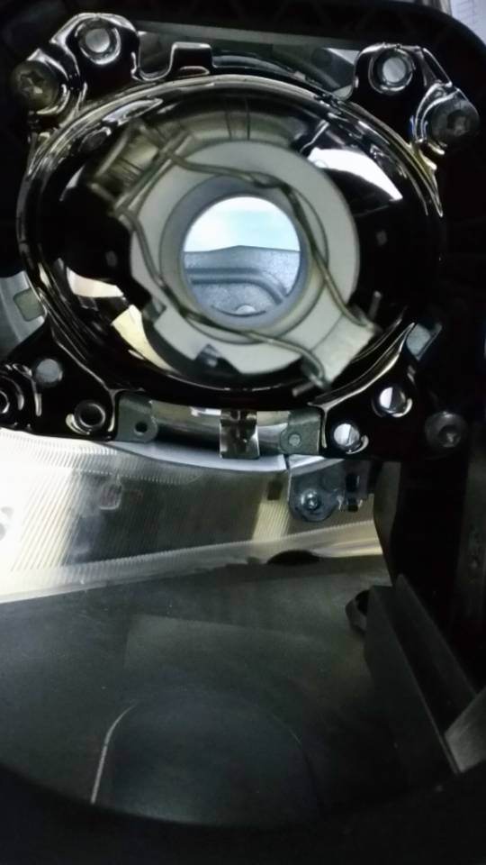

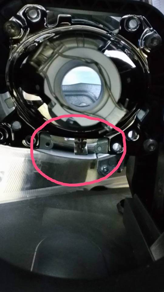

Ciao a tutti, ho una Giulietta 2011 e vorrei sapere se qualcuno sa come impostare il taglio della luce dei fari (alogena)visto che dovro viaggiare dal Uk all' Italia. Ho letto che i lenticolari hanno di solito una levetta per rimuovere il taglio verso destra o verso sinistra.... Qualcuno ne sa qualcosa di più? O se qualcuno ha delle foto del faro interno della Giulietta con lampada alogena? Grazie in anticipo
Che io ricordi, si incolla un adesivo del faro per adattare il fascio luminoso
La levetta dentro al lenticolare ce, non so l effetto, probabilmente serve per modificare il taglio. Se ne parlato nel post delle h7 a led
Vedi se ti aiutano questi screen
