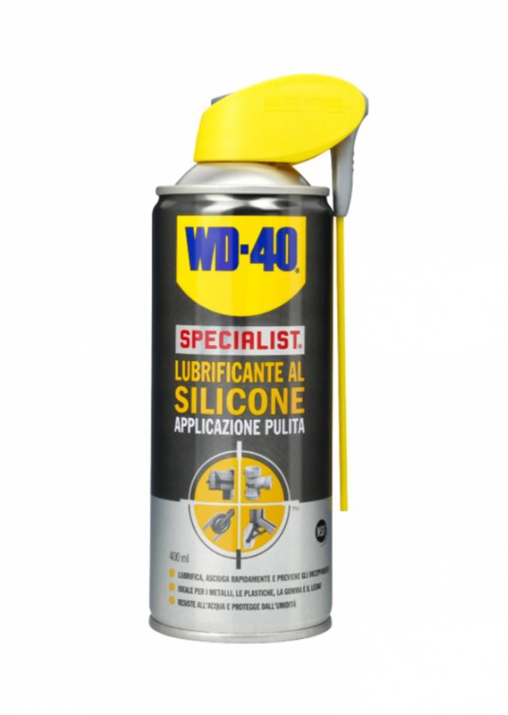

mi linkate un olio silicone valido?
Va bene uno qualsiasi. Per esempio questa è una buona marca

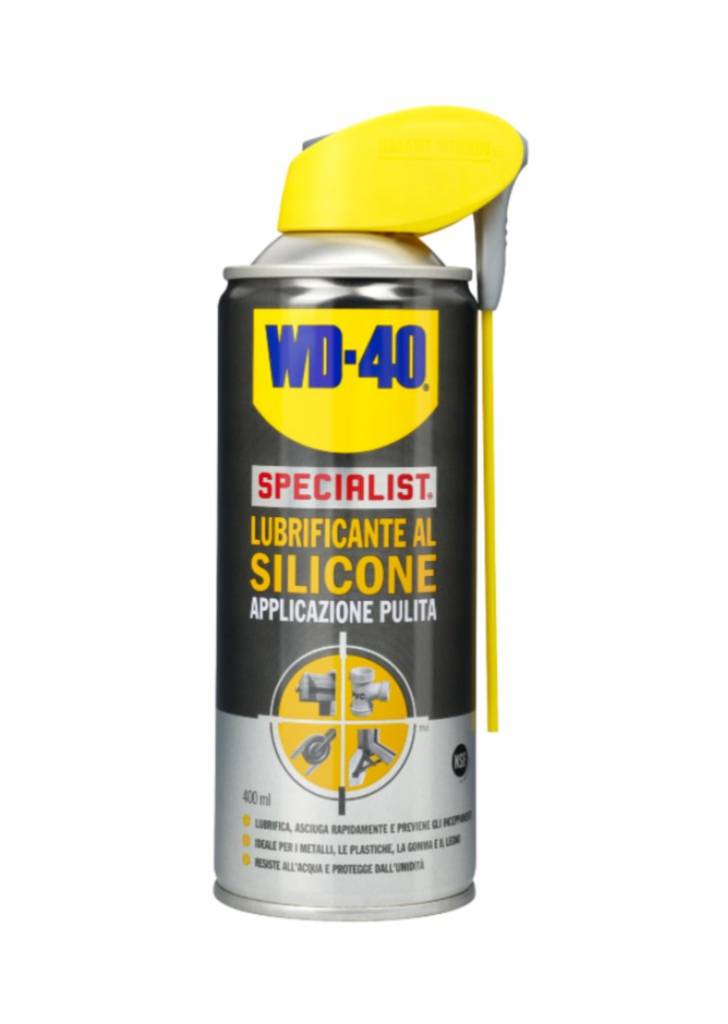

Visualizza allegato 248532

Grazie per la foto!

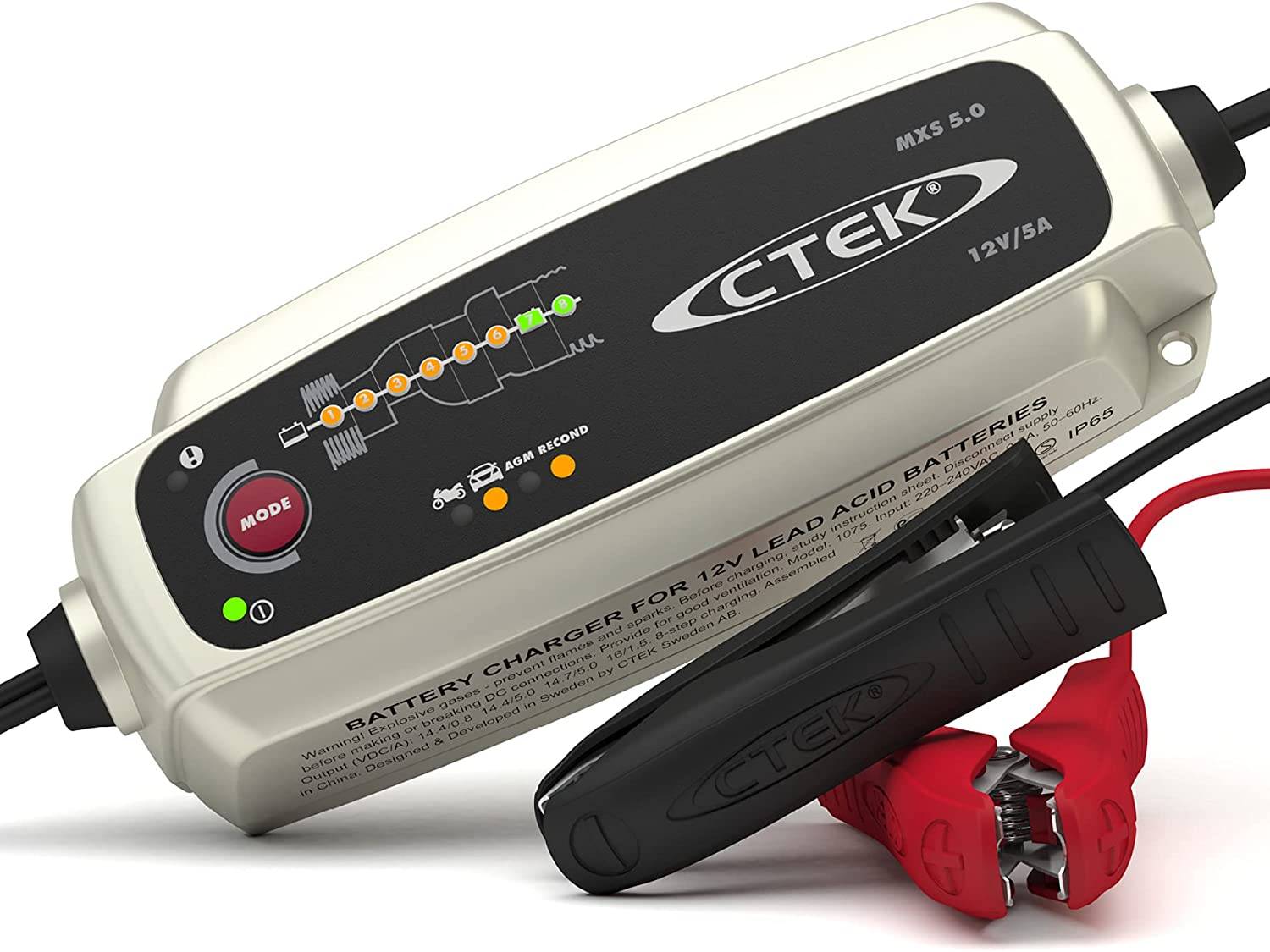

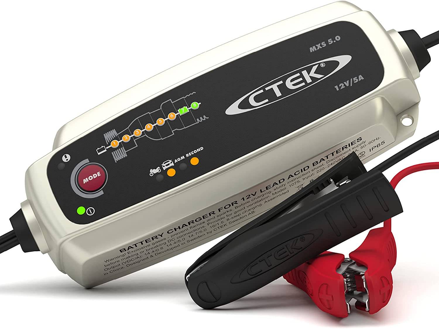

Quindi va attaccato al baule e non nei perni del cofano motore?
il mio mantenitore è questo qua
CTEK MXS 5.0

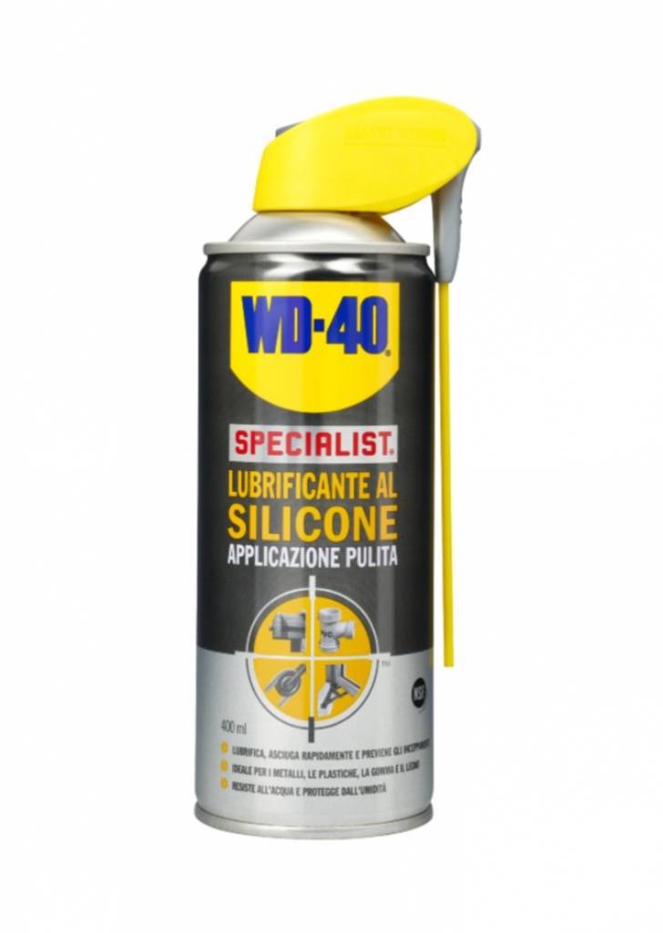

Grazie per la foto!

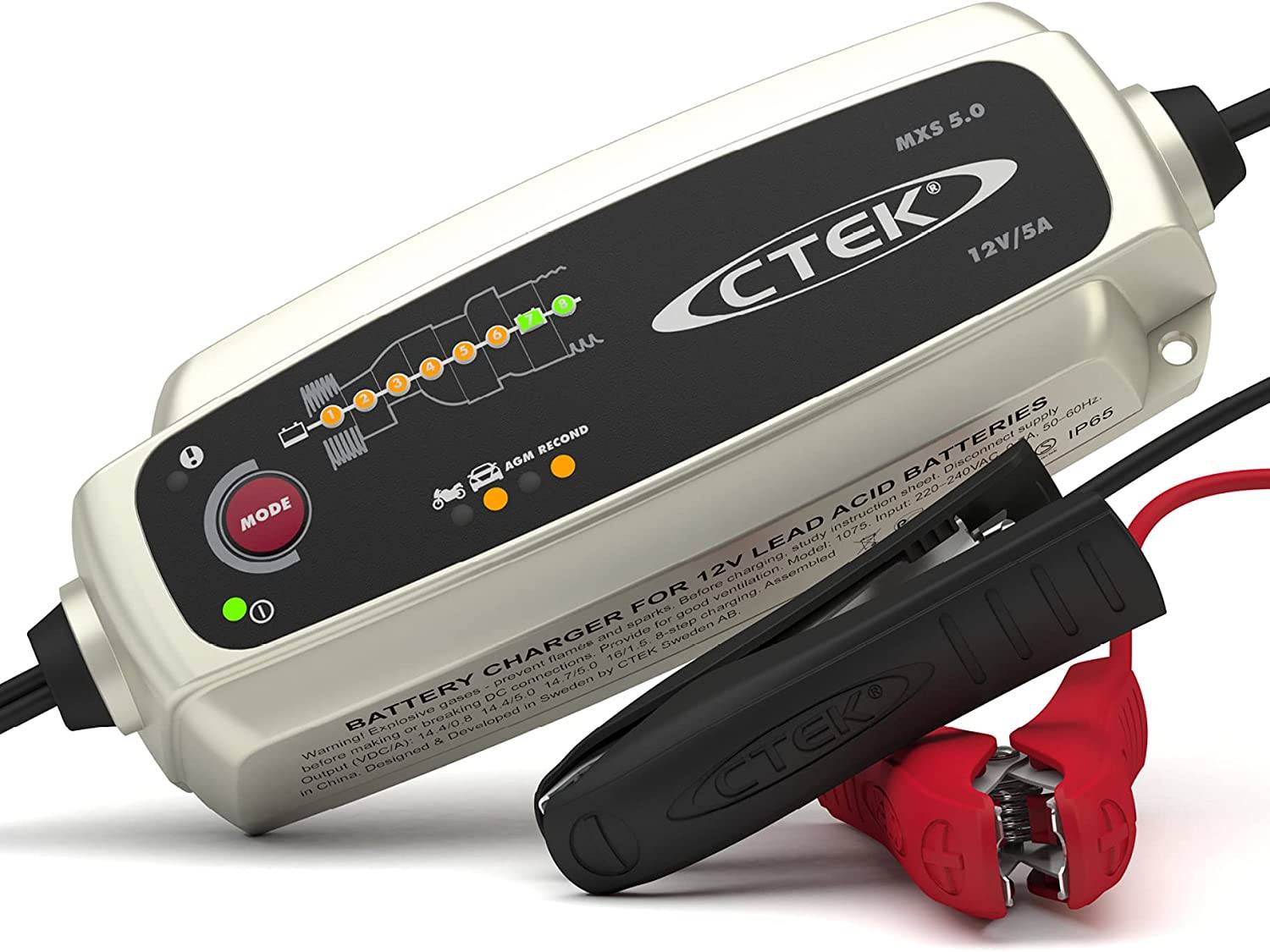

CTEK MXS 5.0
Visualizza allegato 248537
È un 5A, quindi non rompe le scatole a nessuno indipendentemente se collegato ai poli della batteria o nel cofano. La modalità ricondizionamento usala solo a poli staccati.
La modalità di ricondizionamento non è quella che si usa a batteria a terra? io lo metterei come mantenitore e basta.
c'è sempre bisogno di staccare la batteria in tutti i casi?
con l'altra auto attacco ai morsetti e via (ma è una punto cabrio...ha 1\10 dell'elettronica della giulia,o anche meno :D )
