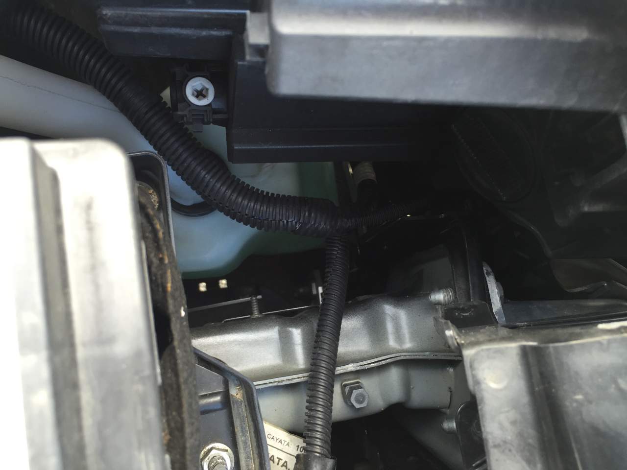

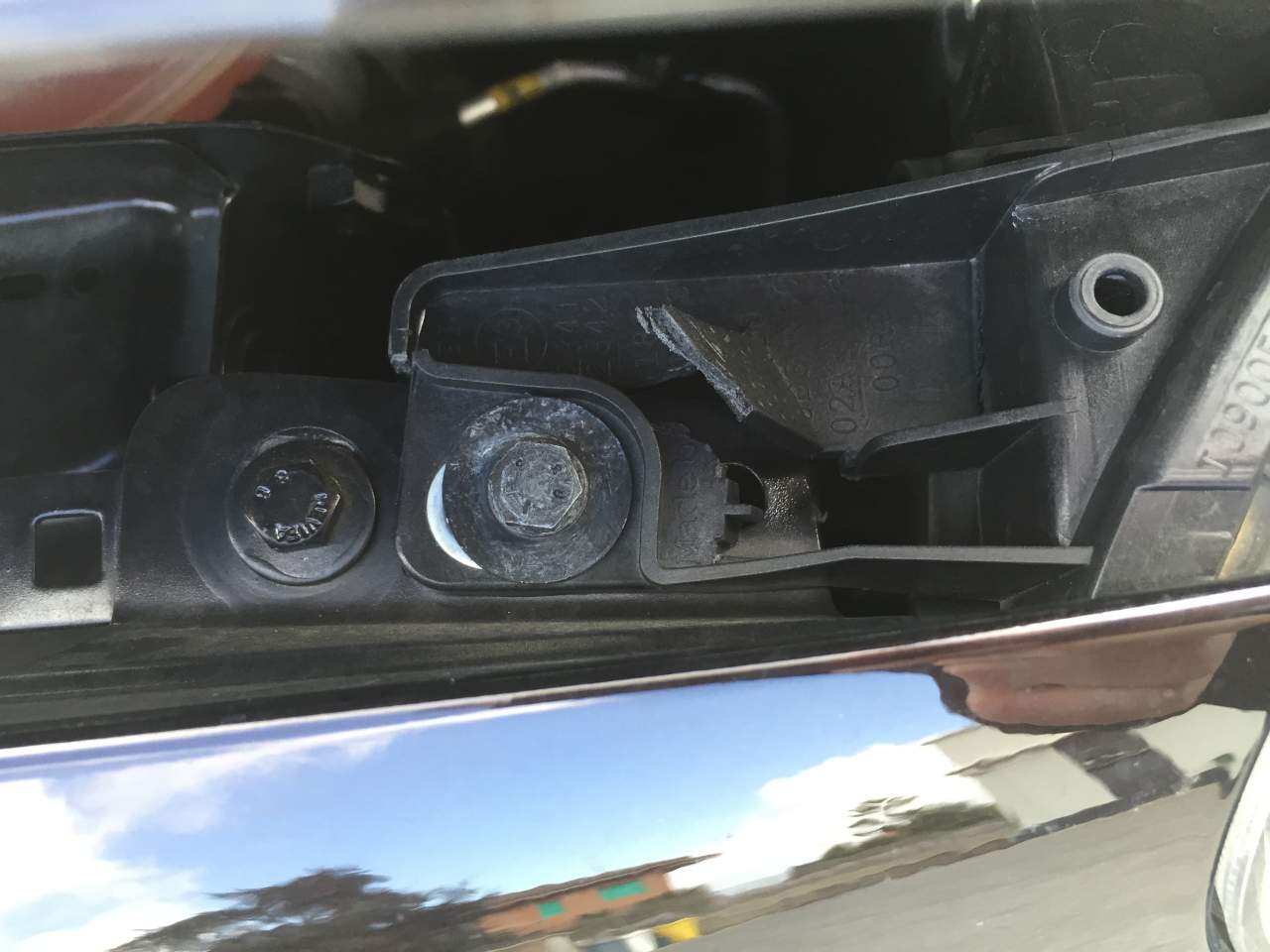

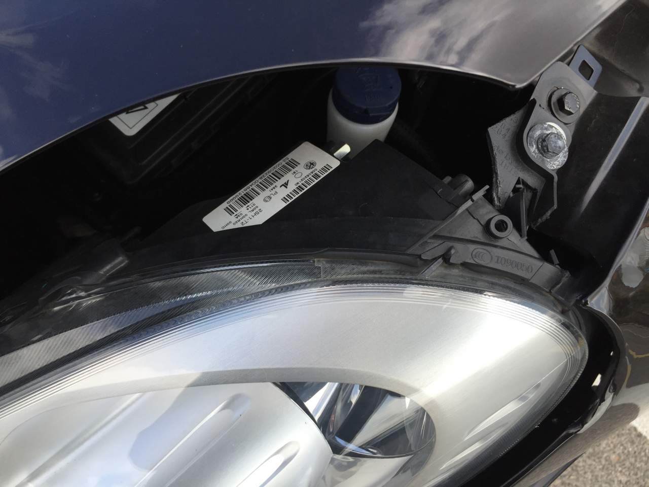

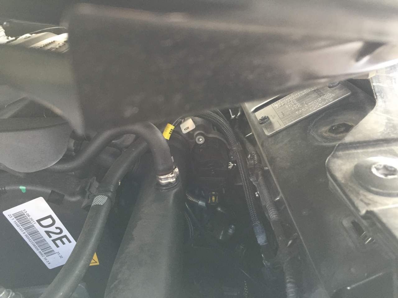

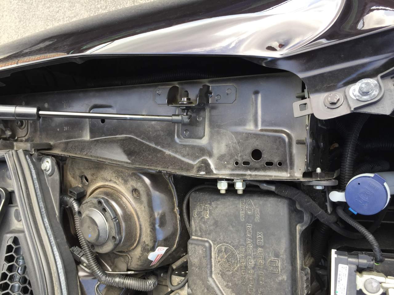

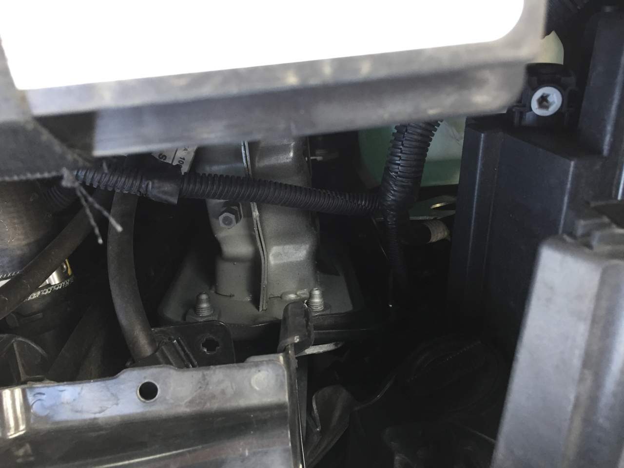

Ho potuto scattare qualche foto migliore, con il cofano sollevato:
Questi qui sopra sono i due fari, entrambi hanno i supporti spezzati e andranno sostituiti integralmente (il faro destro, però sembra avere solo parte del supporto danneggiata...il punto in cui si abbullona all'auto sembra integro...).

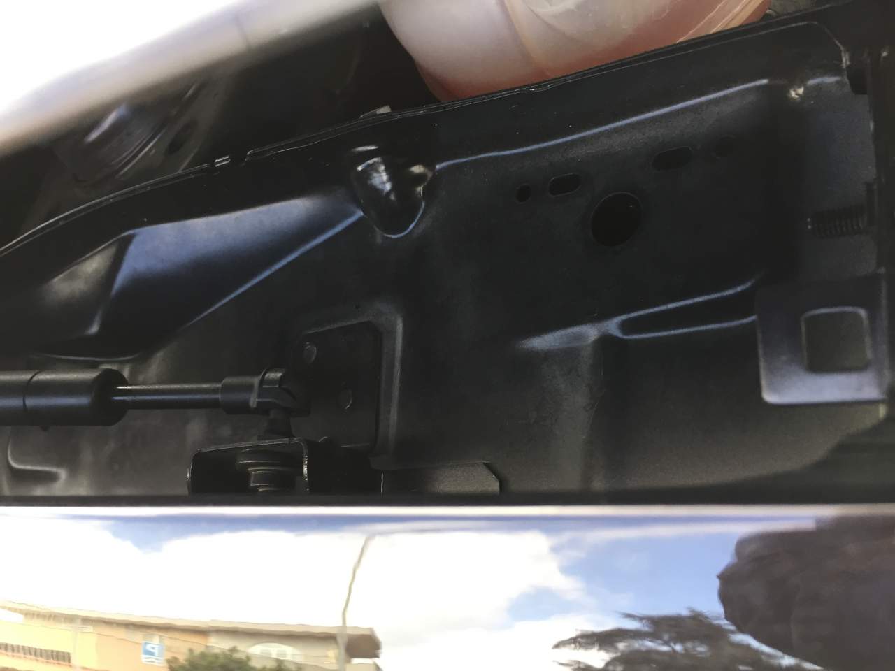

Queste sopra sono due staffe (ho recuperato il nome del componente tramite EPER) che a prima vista sembravano piegate. In realtà non credo lo siano, magari fate un confronto con le vostre Giuliette e fatemi sapere. Sono più che altro sagomate, vicino ai due duomi. A proposito, sono inclinati anche a voi in quel modo i duomi, o è il risultato della botta frontale?
Questo è il danno visto dall'interno: la barra anteriore si è inclinata verso il basso con l'urto. Frontalmente, c'è una barra anti intrusione che si è piegata come burro e si è appoggiata al radiatore, senza bucarlo.
Vedete quella traversa di metallo? È posizionata appena sotto la batteria... è piegata anche a voi la parte finale? Ricordo che sulla mia fosse già lievemente inclinata, ma forse ricordo male. Anche a voi fa quella leggera piega il metallo?

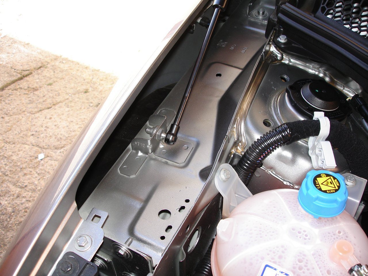

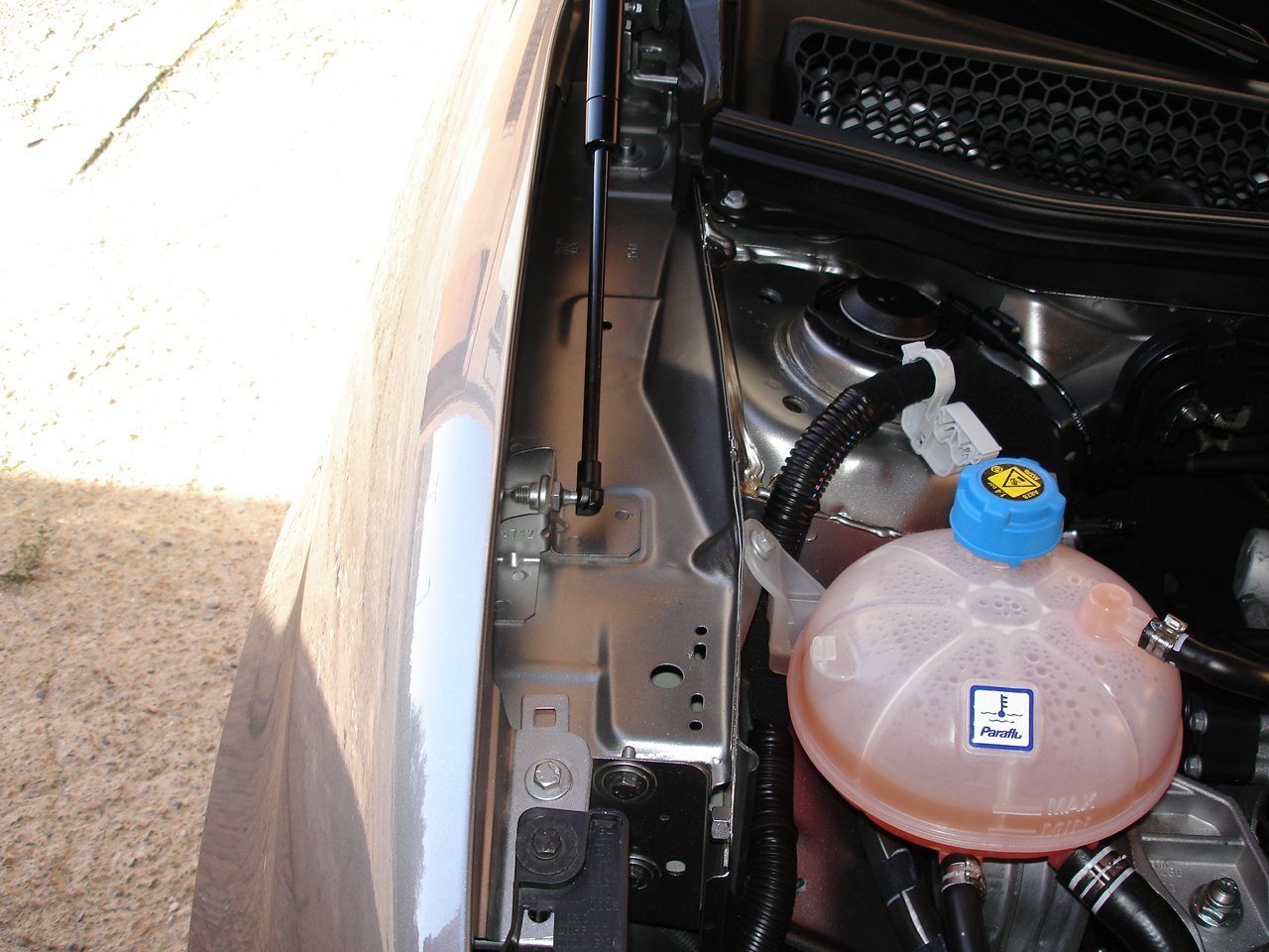

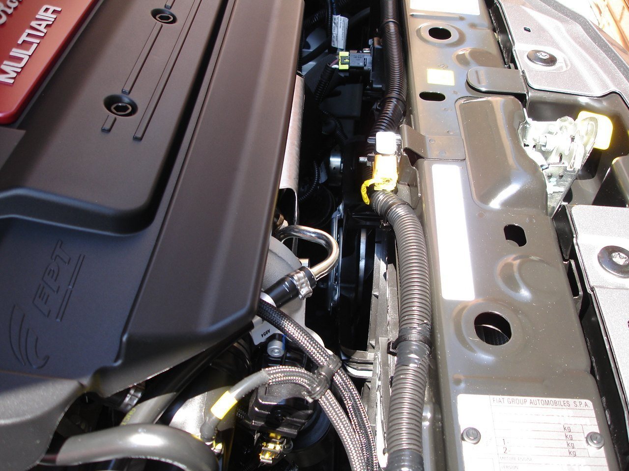

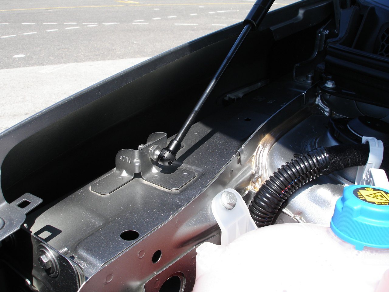

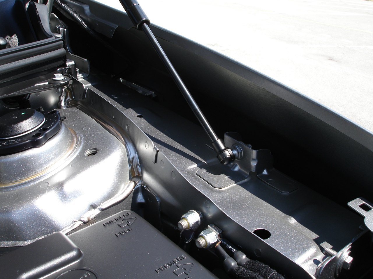

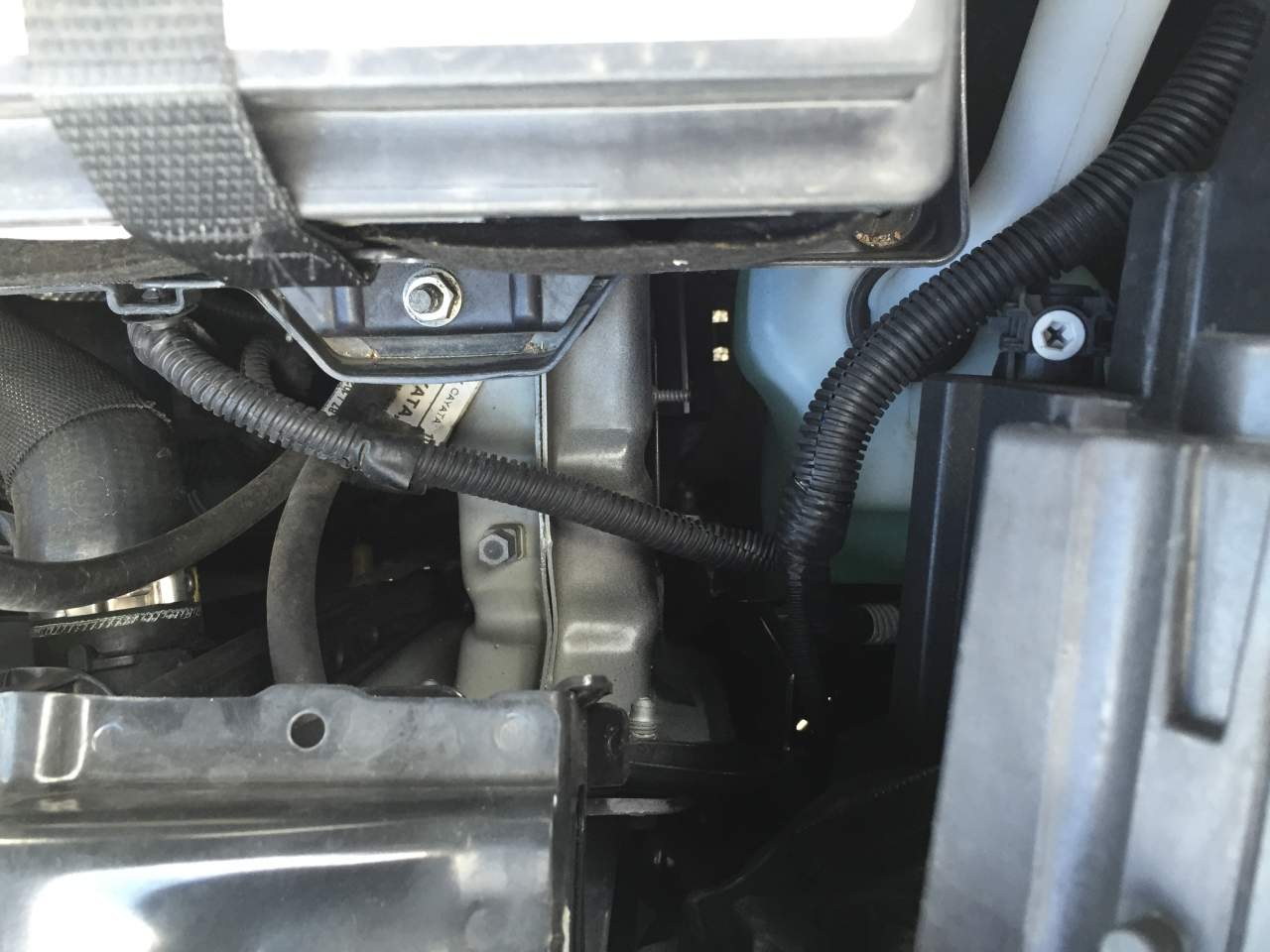

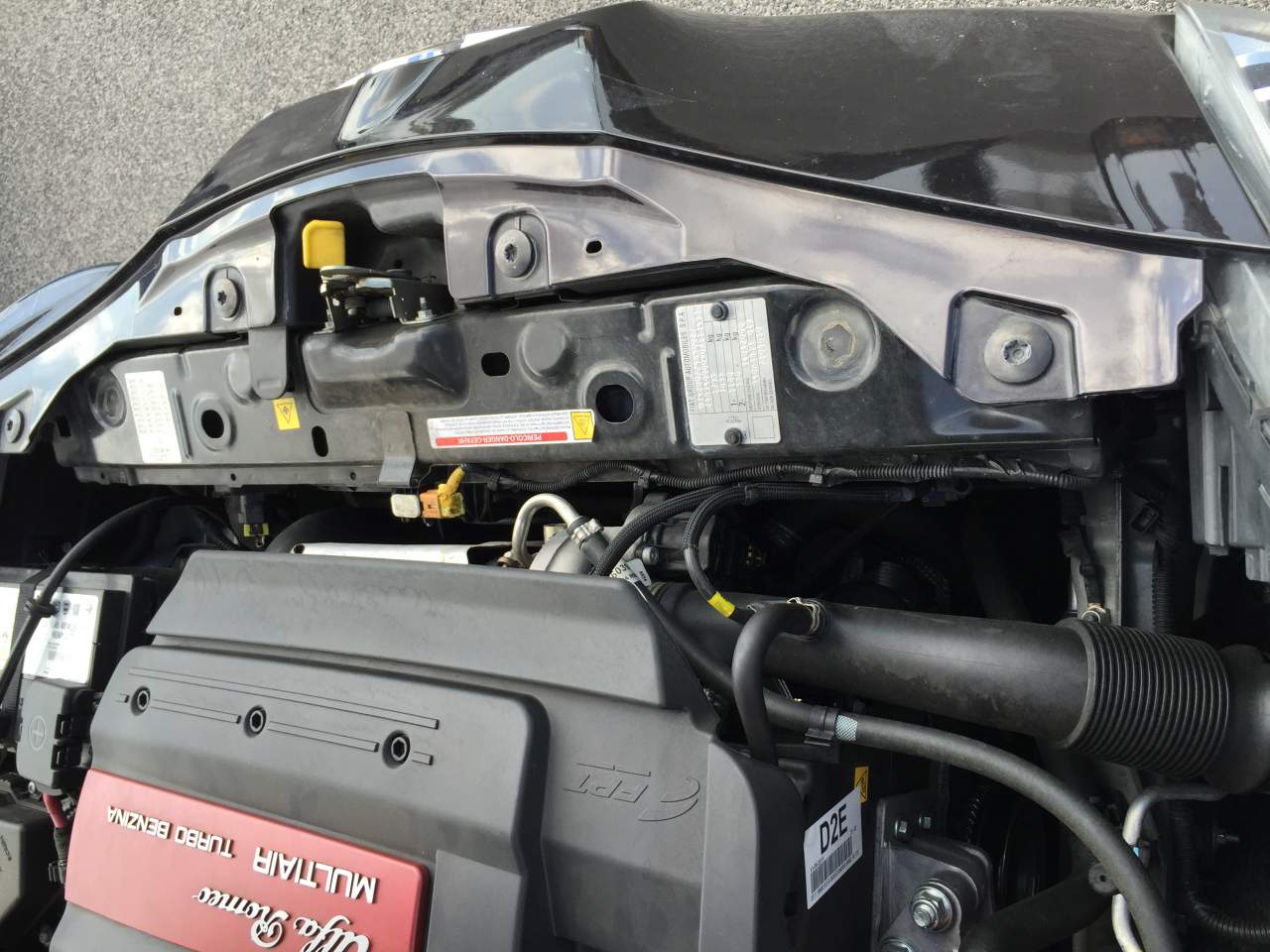

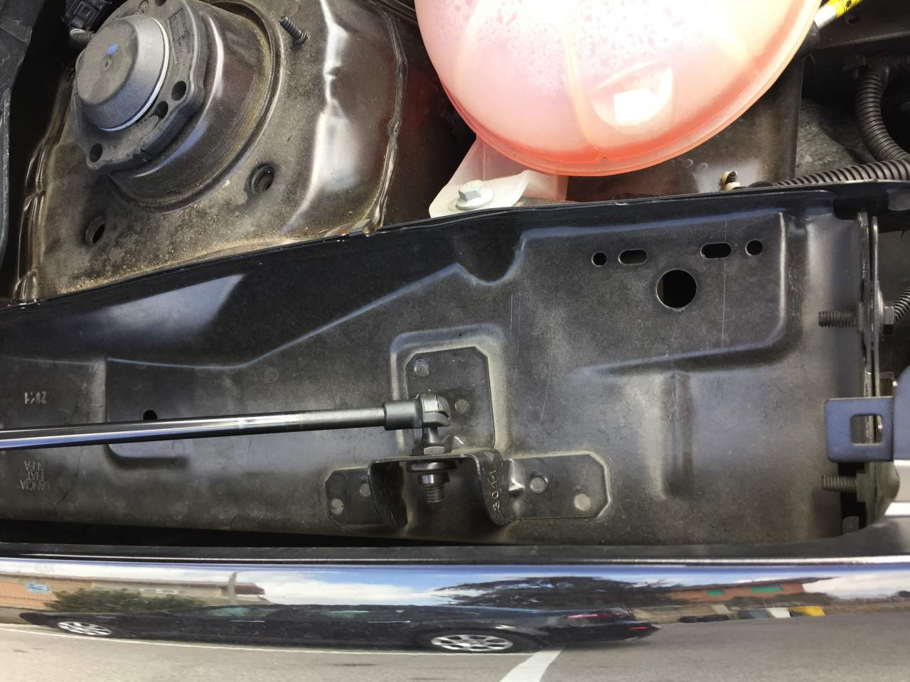

Blue innanzitutto mi dispiace e piena solidarietà anche da parte mia!
se ti possono servire da riferimento ti allego alcune foto del vano motore della mia......

re: Tamponamenti: cosa si rompe, quanto ci costano
Grazie Fede! Da quanto vedo quelle staffe sono uguali alle mie, quindi sono proprio così... mi piacerebbe vedere la traversa sotto la batteria se è deformata come alla mia o meno...
domani mattina faccio una foto : good . :
