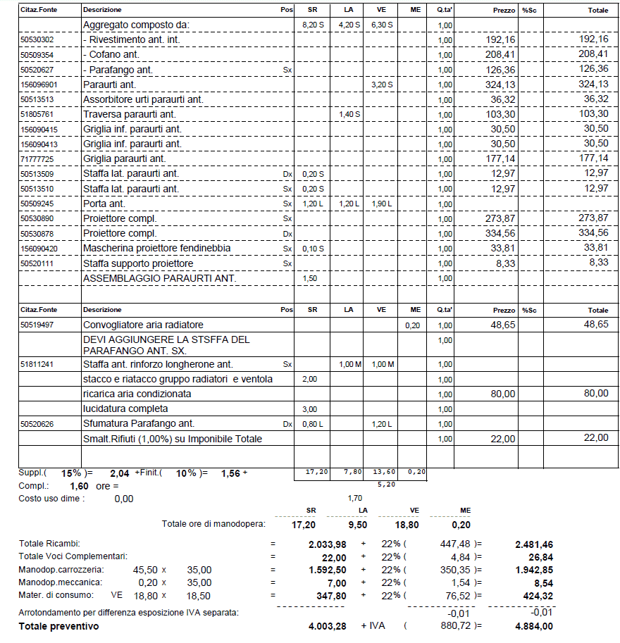

Ecco qui il preventivo: mi è tutto chiaro (ho trovato tutti i pezzi sull'eper aggiornato a maggio 2014) , tranne il 71777725 che google dice essere il trilobo frontale (e ci fidiamo...su eper ha un altro codice, forse è stato aggiornato?).
A quanto pare radiatore, condensatore e intercooler sono intatti, e da preventivo non si fa menzione della traversa longitudinale (il puntone che Fede gentilmente voleva fotografarmi...piuttosto, qualcun altro che ha voglia di farci una foto?) che a questo punto deduco essere intatta.
Che ne pensate dei prezzi?

I puntoni sono intatti, i miei sono identici.
Non mi sono chiare alcune cose.
Il faro destro lo puoi recuperare.
La griglia inferiore destra non è rotta.
Le staffe laterali dei paraurti/parafanghi non mi sembrano danneggiate.
Il prezzo del preventivo è molto alto. 2500 euro di solo carrozziere è da fantascienza.

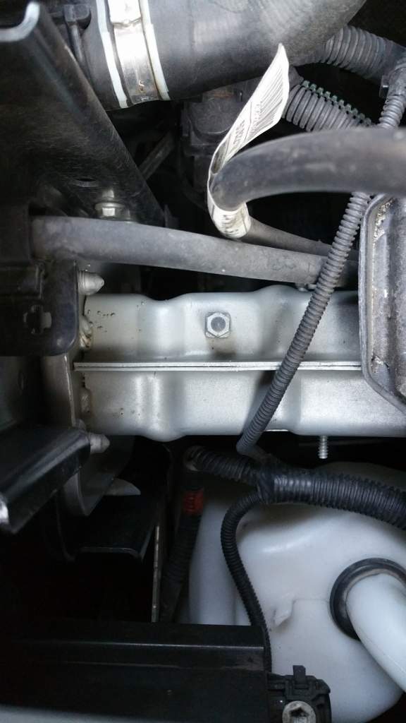

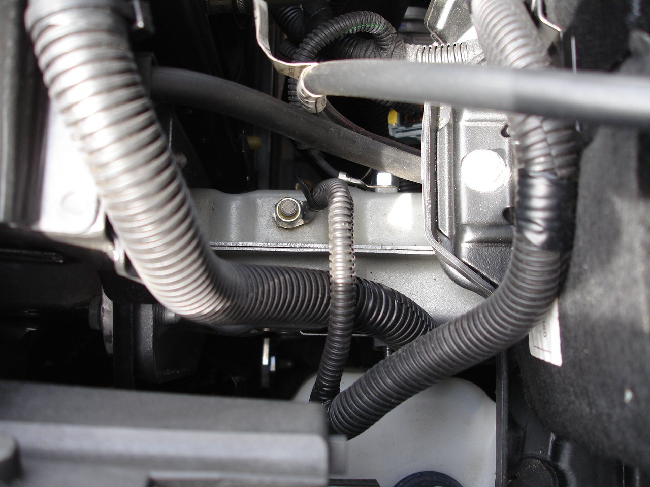

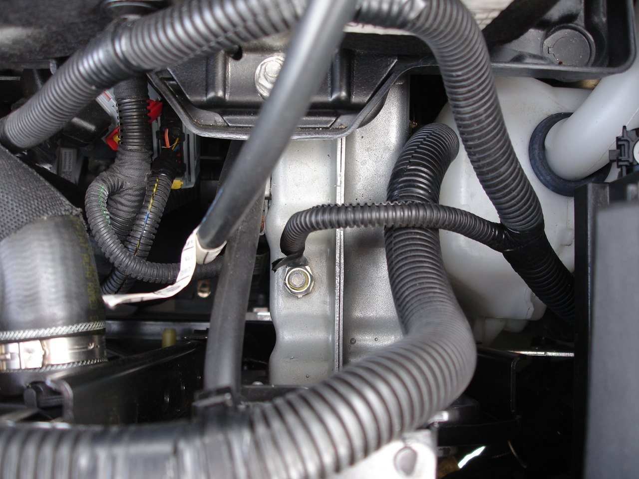

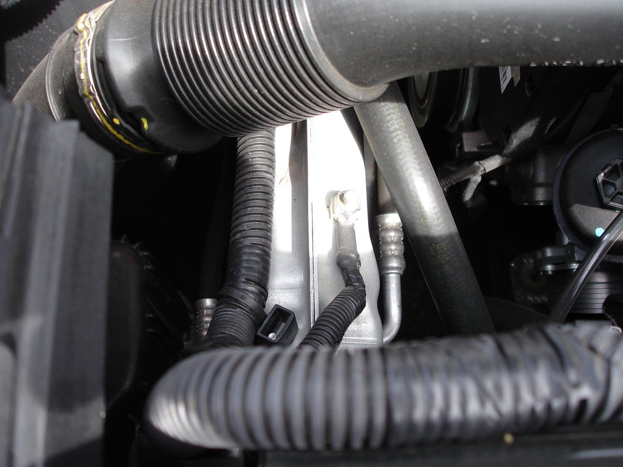

scusami per il ritardo....non mi son dimenticato ma ero fuori sede : good . :
ecco le foto....

mi sa tanto che hai piegato anche il longherone......il mio sembra dritto,non fa quella piega alla fine
mmm poli dice che anche il suo è così..."piegato"...e se non ricordo male, anche il mio era così prima...ma forse appunto, ricordo male... boh! Servono altre foto di voi colleghi alfisti :)
Ciò che veramente mi sorprende è come non si siano rotti condensatore, intercooler e radiatore, quando s'è (forse?) piegato il puntone...

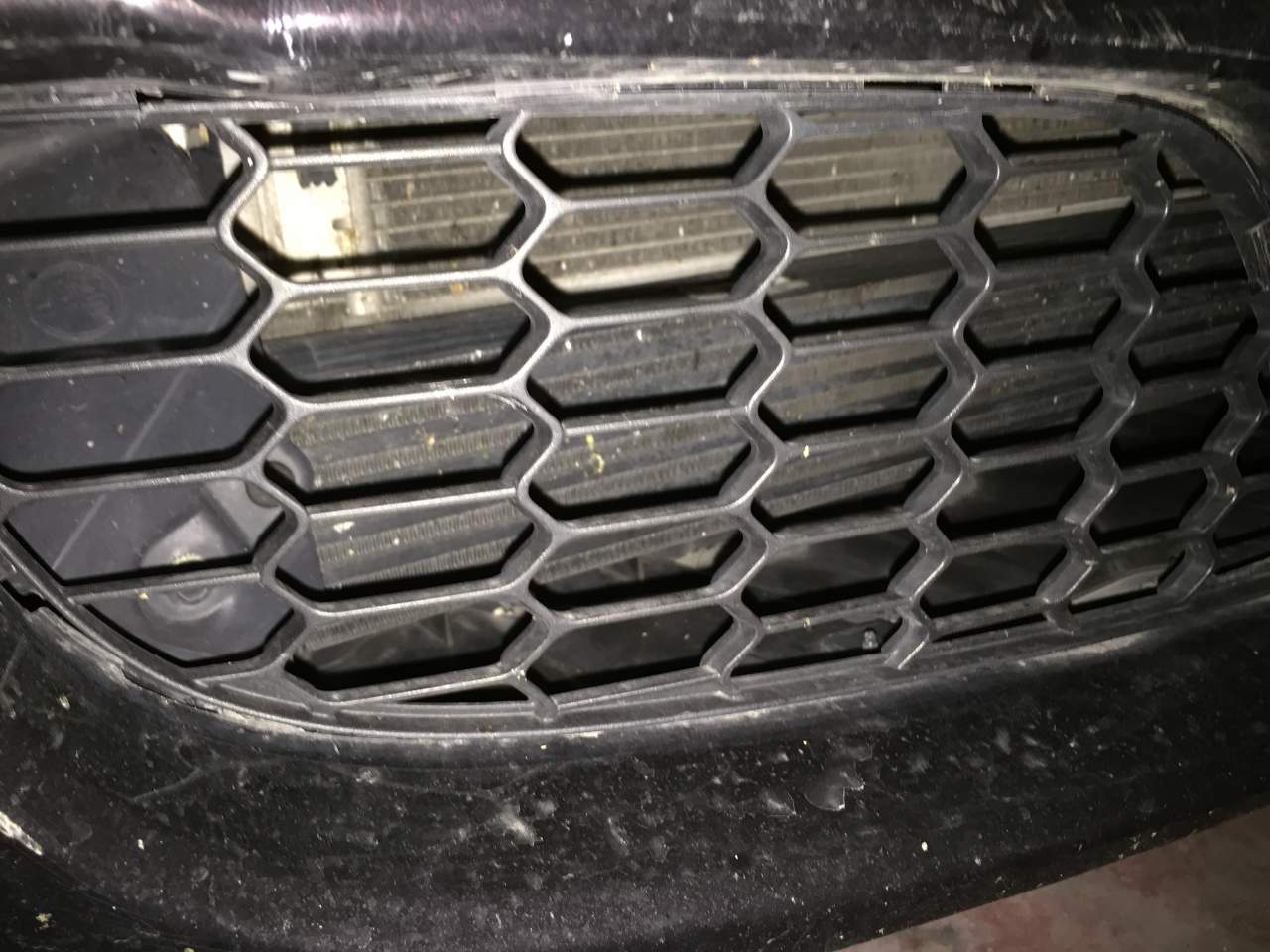

- Faro destro: si, effettivamente l'attacco è spezzato solo in una zona "non vitale", ma se vedessi il bordo del plexiglass nella zona del led più basso, noteresti delle piccole crepette che si sono formate. A voler essere risparmiosi sì, si potrebbe tentare un recupero, sopportando eventuali infiltrazioni di umidità (poi magari s'è rotto qualcosa sotto il faro, e da fuori non si vede).
- Griglia inferiore destra: anche a me sembrava intatta, ma da una foto con visuale ravvicinata sembra quantomeno staccata...eccola:
Che si siano rotti i gancetti dietro? Ad ogni modo il prezzo è irrisorio rispetto al totale del preventivo, non è un problema cambiarli.
- Staffe laterali: mi fido, non posso far altro che attenermi...anche qui, il costo è irrisorio, non è un problema cambiarle.
In realtà è il costo della manodopera, più che del solo carrozziere, ad essere elevato: 1950 + 425 (manodopera + verniciatura, ivati).
La MO costa 35 euro l'ora, per 45.50 ore di lavorazione previste. La verniciatura, 18.50 euro l'ora, per 18.8 ore previste.
Generalmente la MO meccanica, dalle mie parti, sta sui 39 euro l'ora, il che implica uno sconto di circa il 16%...spero che mi facciano qualche sconto sul totale...!
