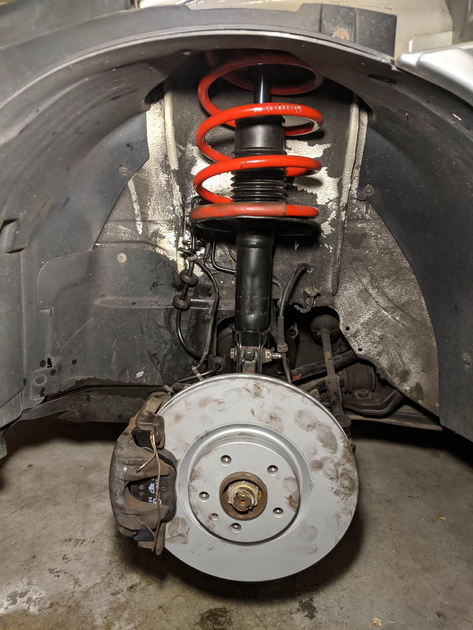

Buongiorno a tutti!
pare siano introvabili... ho trovato solo il soffietto parapolvere... manon il tampone... qualuno mi può dare una dritta? magari si possono usare quelli della fiat coupè (diametro stelo dell'ammortizzatore uguale) o di altra AlFiat di pari età?
Grazie
Li ho trovati... 97 euro la coppia... Un furtoooooooooooo

Allora... ho preso quelli del 164...22 euro la coppia.
Il tampone è più lungo quindi l'ho tagliato, il soffietto è in realtà un "plasticone" a forma di soffietto ma secondo me farà il suo dovere (su di un auto che userò forse per 3000 km all'anno).
