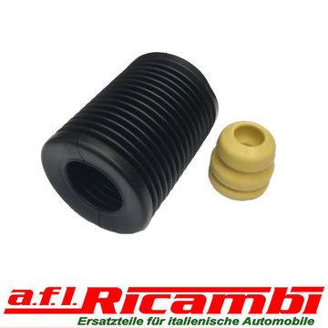

Tu forse ti riferisci a questi?
2019104009_staubschutzsatz-federbein-vorn-alfa-gtv-916-bj1995-2005-dust-protection-set-for-fro...jpg

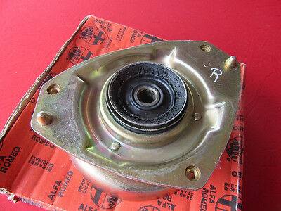

A me quello che serve sono questi...
