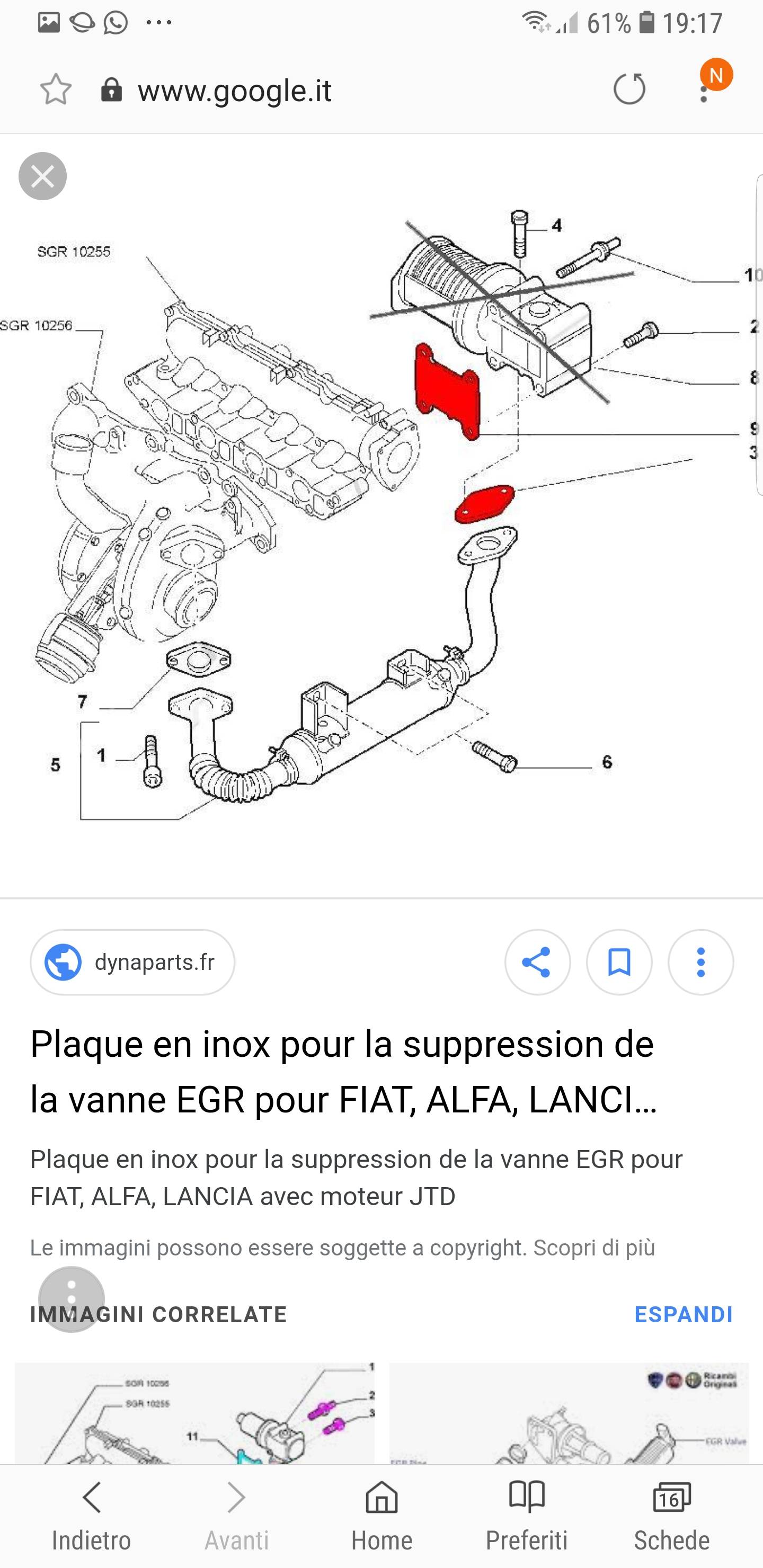

Salve ragazzi possiedo una giulietta 2.0 170 cv con fap ed egr esclusi elettronicamente (fap anche meccanicamente tolto) mi rimane solo di mettere il Piastrino alla valvola egr che vorrei fare io ma non sto capendo dove va chiuso qualcuno sa mostrarmi il punto da tappare grazie mille
Questo e lo schema che ho trovato ma non sono sicuro se è uguale a cio che dovrei fare io
    280.5 KB · Visualizzazioni: 2,673
