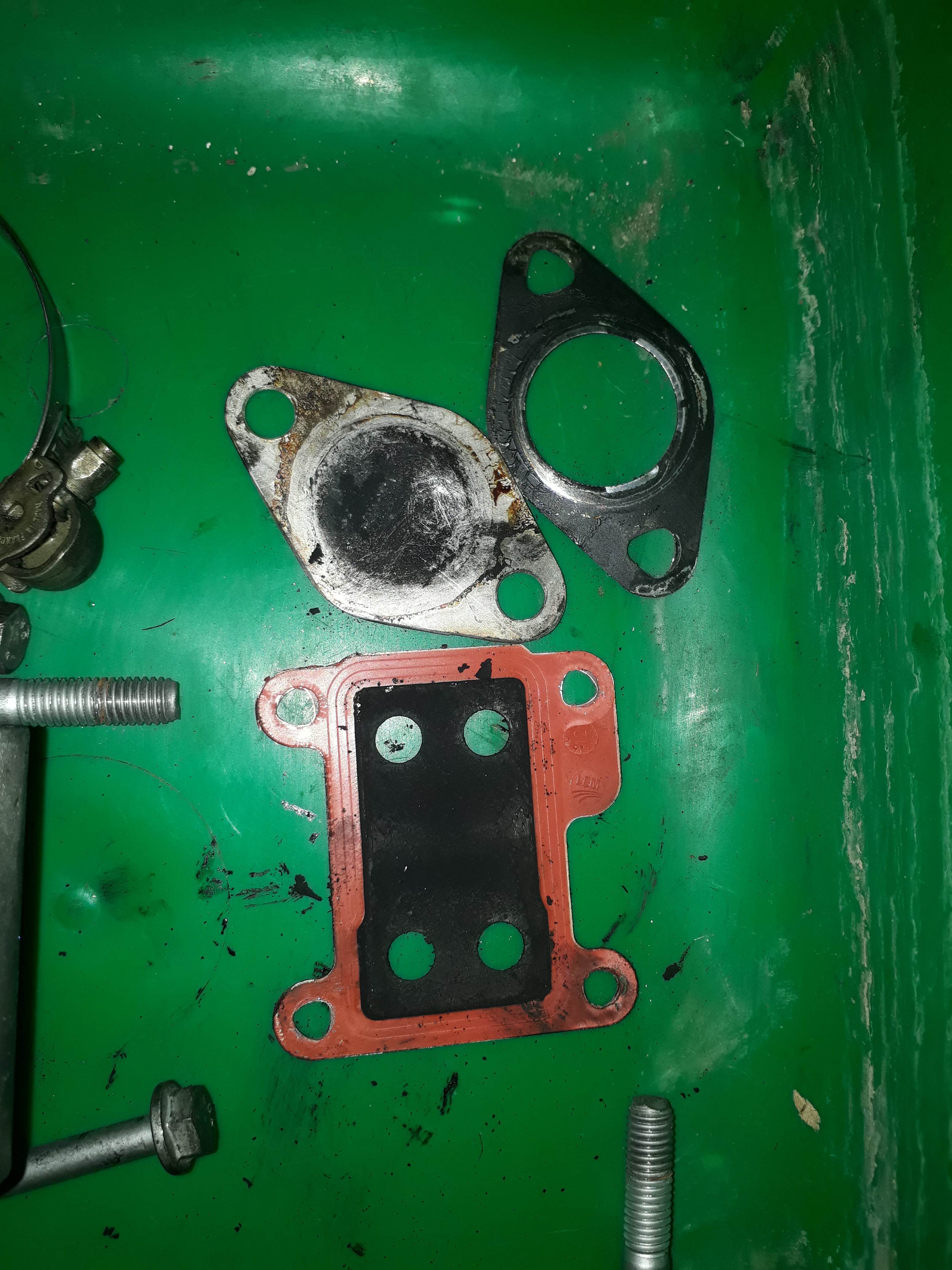

Ciao a tutti. Oggi ho smontato la valvola egr causa errore p0401 e con mia sorpresa ho trovato la placca nella foto che presumo sia il tappo per escluderla. Mi confermate? Grazie
    915.5 KB · Visualizzazioni: 399
