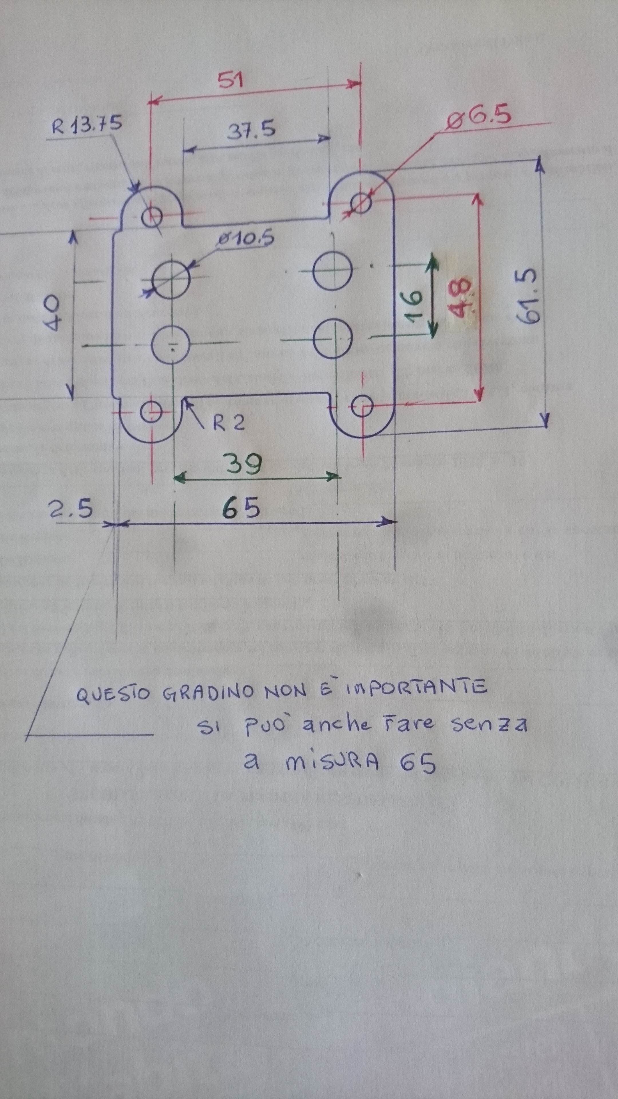

Capito grazie mille per la delucidazione, ma lei quindi il lamierino lo ha messo solo dove mi ha fatto vedere giusto ??? Non dall'altra parte intendo dall' uscita del tubo per intenderci.
Si. Quello è quello originale Alfa. Se riesci a farlo fare non è un problema metterlo..Piu aspetti più tutto si sporca. . Se ti interessa ti faccio uno schizzo con le misure.
Si grazie mille quindi ricapitolando, io dovrei cambiare egr ma come arriva faccio quel tipo di lamierino e lo posiziono dove lo hai posizionato tu....giusto ?
Si è facile. Appena ho 2 minuti ti faccio la foto con le misure .Puoi farlo anche tu se ha un trapano e un forbice x lamiera Ciao buona serata
Perfetto grazie mille :)
Ti mando le misure .piu importante sono i fori da 6,5 che copiano i fori sulla valvola il resto sono abbastanza approsimative .ciao
