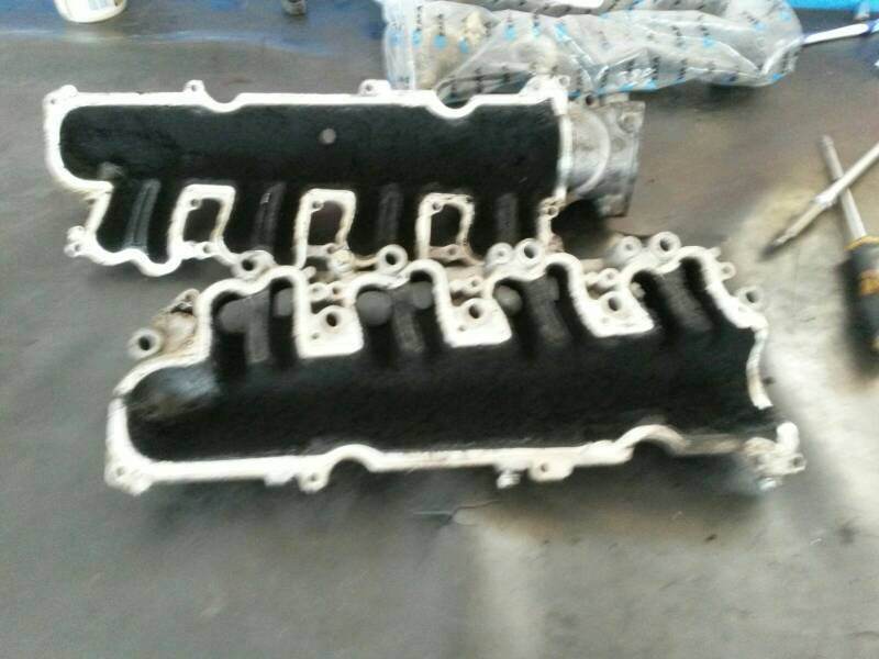

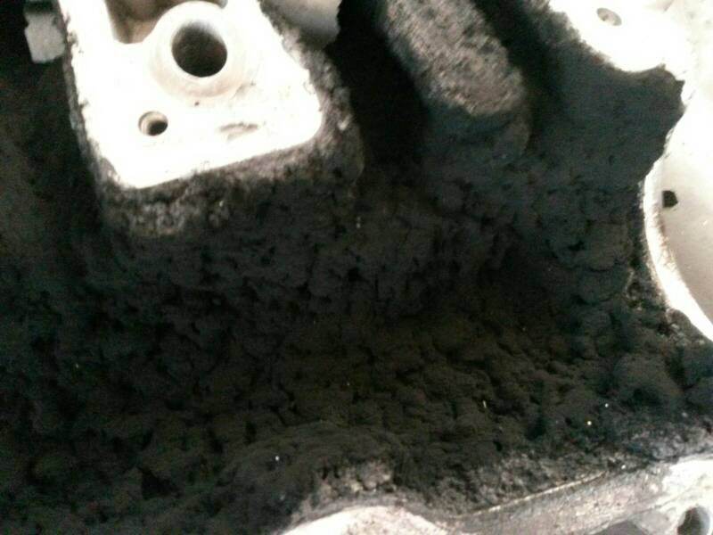

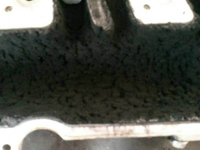

Fai pure ciò credi sia meglio, l'unica cosa che ti consiglio veramente di fare alla prima occasione, è far smontare e pulire il collettore d'aspirazione, non immagini neanche quanto si intasi con l'egr aperta...Se trovo le foto le posto così ti fai un'idea.
Collettore d'aspirazione della mia quando la presi usata dopo 180k km...il problema è che per smontarlo devi tirar giù anche la distribuzione...

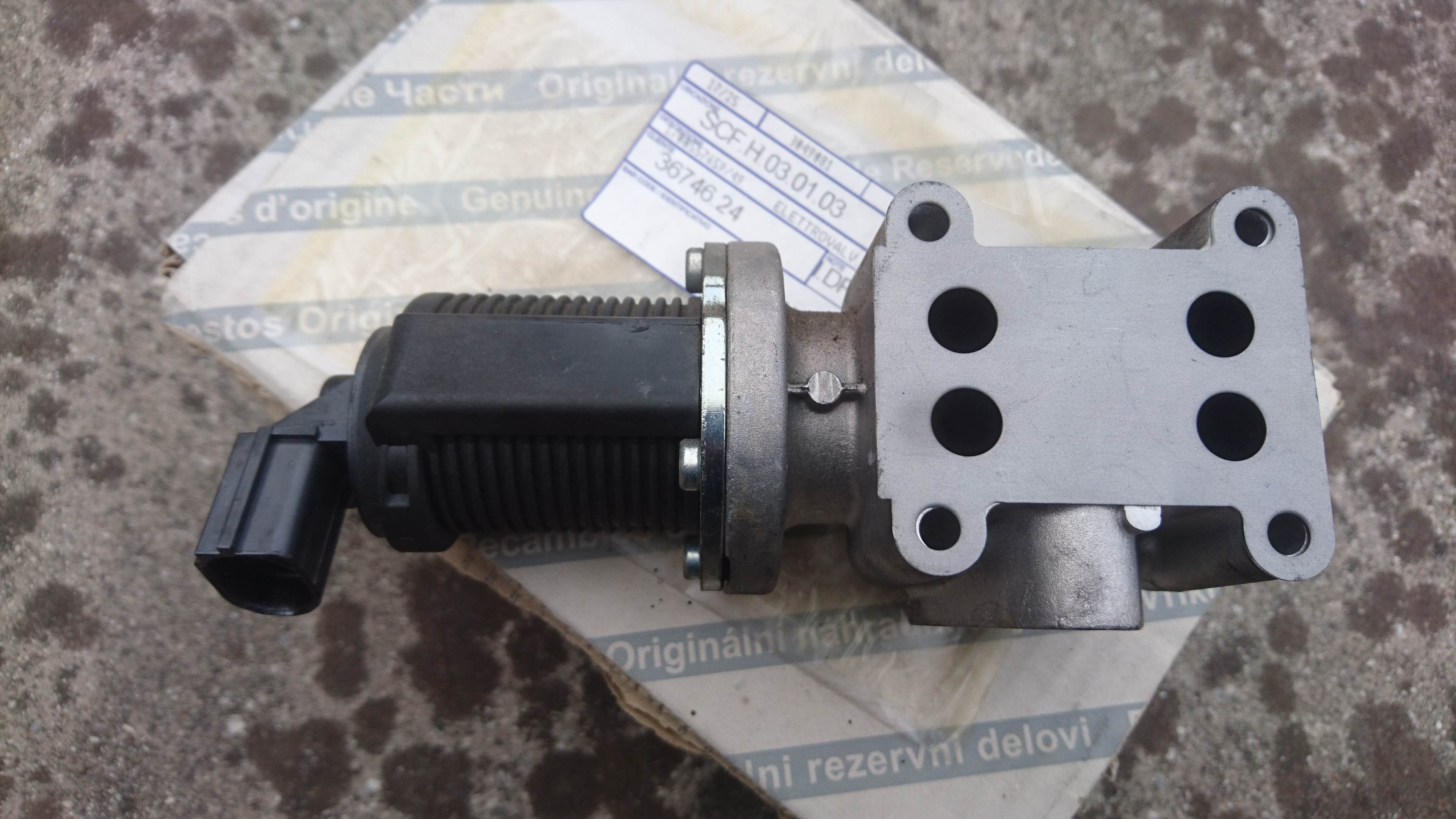

Grazie, ma la mia era proprio rotta, in particolare il pistoncino. ( anche se io non l'ho messo lì il lamierino) in ogni caso sapresti indicarmi dove poter prendere questo pezzo ??? Magari se puoi linkarmi qualcosa....grazie mille :)
Io l avevo preso in concessionaria originale 25 €. Si può fare tagliare a laser senza problemi .Spessore 1 mm. Mio figlio ha fatto 300k km con Gt e neanche un problema con egr
Capito grazie mille per la delucidazione, ma lei quindi il lamierino lo ha messo solo dove mi ha fatto vedere giusto ??? Non dall'altra parte intendo dall' uscita del tubo per intenderci.
