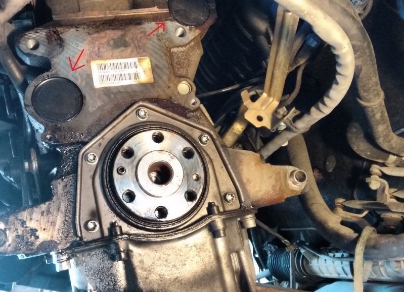

Eccoti i tappi dei contralberi :
(so che il topic è vecchio, ma nel caso qualcuno passasse di qua e fosse curioso ...)
La flangia pentagonale sotto (fissata da 5 torx) è il paraolio lato cambio
Il "disco interno" è l'estremità dell'albero motore, su cui va montato il volano

Ottimo!
Nel mio caso avendo per l'appunto la 156 2.0 Twin Spark questo post mi è servito molto.

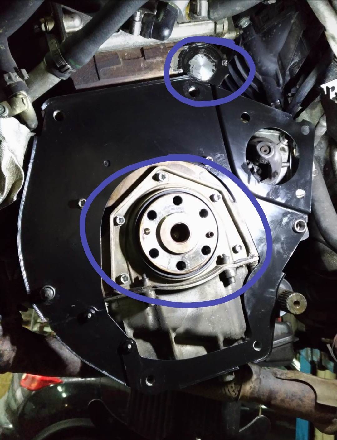

Il mio meccanico ha risolto mettendo tappi in alluminio fatti su misura con della pasta che sa lui cosa c'ha messo. era successo nel 2016 quando feci cambiare la frizione e finora non ho avuto problemi. spesi 36€ per ciascuno dei 2 tappi.
