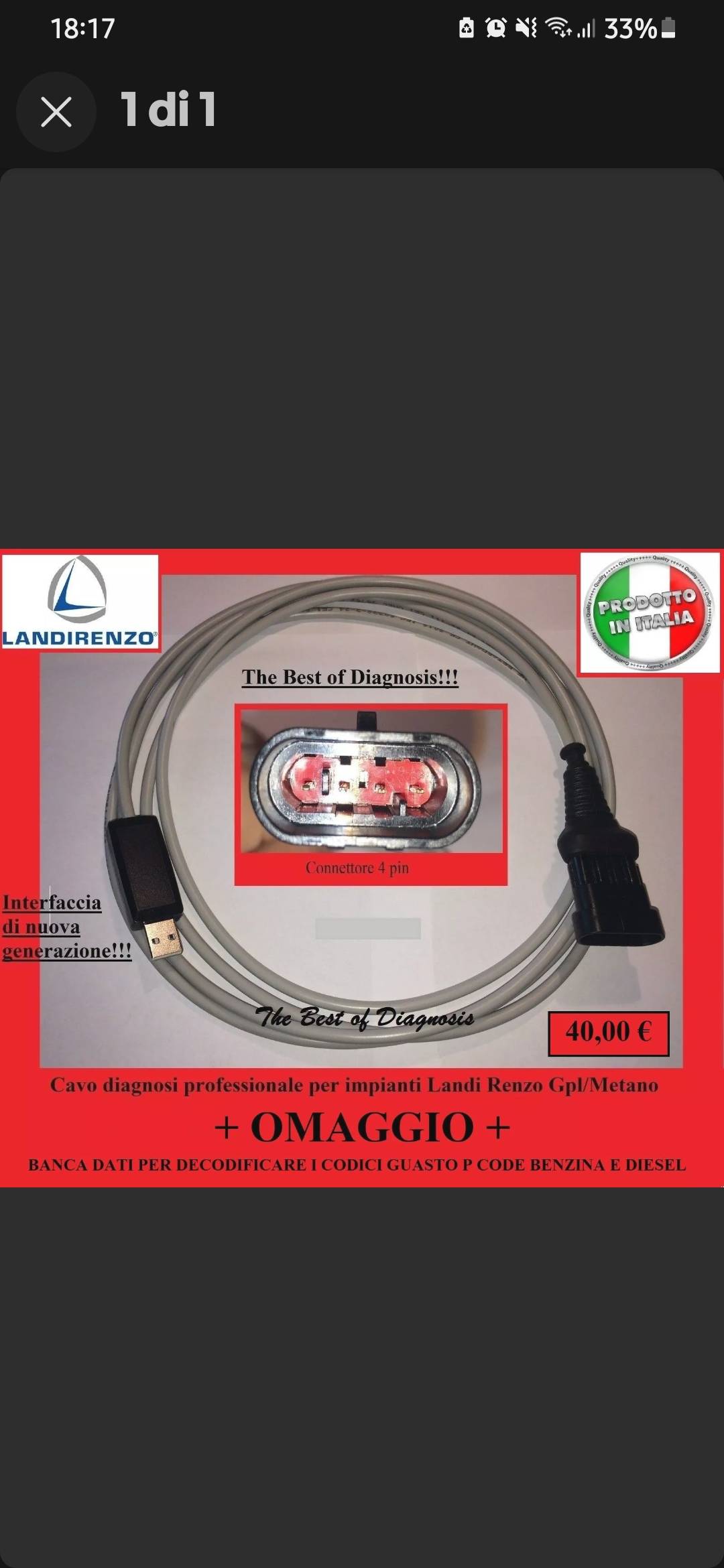

Ciao ragazzi volevo chiedervi se qualcuno ha provato a fare la taratura dell'impianto gpl collegandosi alla centralina tramite un cavo collegato al pc con il relativo software. Il mio problema è che non riesco a trovare il benedetto spinotto a cui attaccare questo cavo. ho allegato la foto del cavo in questione, spero qualcuno possa aiutarmi grazie in anticipo.

Ciao anche io ho aperto un post per sapere informazioni sulla taratura degli iniettori GPL, a quanto pare da quello che mi ha detto un installatore, i moderni impianti Landi non si possono tarare/calibrare, di che anno è la tua?

Ciao Massimo, cavolo ma davvero non è possibile? È un bel problema considerando che ci ho speso 50€ per sto kit... l'auto è del 2013 comunque...😔
In teoria il tuo è un po' vecchiotto e forse si può fare... Però se non c'è quel connettore a 4 PIN la vedo dura...
Dovresti passare da qualche impiantista che ti aiuti; io ho cambiato gli iniettori del GPL per ridare un po' di verve al motore e volevo capire questa faccenda del calibrare e tarare...la mia però è del 2017

Ah ok, si il problema è proprio per lo spinotto che non c'è, io ho sostituito personalmente il rail iniettori, il filtro gpl,le membrane del polmone e il sensore di pressione. Purtroppo solo successivamente ho saputo che era necessario ritarare l'impianto. E quindi niente... mi tocca andare da un impiantista è vedere che mi dice. Grazie
