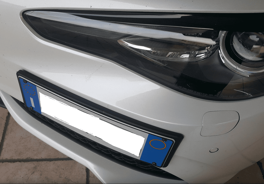

Anch'io preferisco la soluzione già postata ( che allego), va bene qualsiasi portatarga di plastica preso sull'amazzone o avete da suggerire qualcos'altro ( anche per la posteriore)?

Mi sa che Vurt parlava del porta targa posteriore
Il thread è dedicato alla targa anteriore

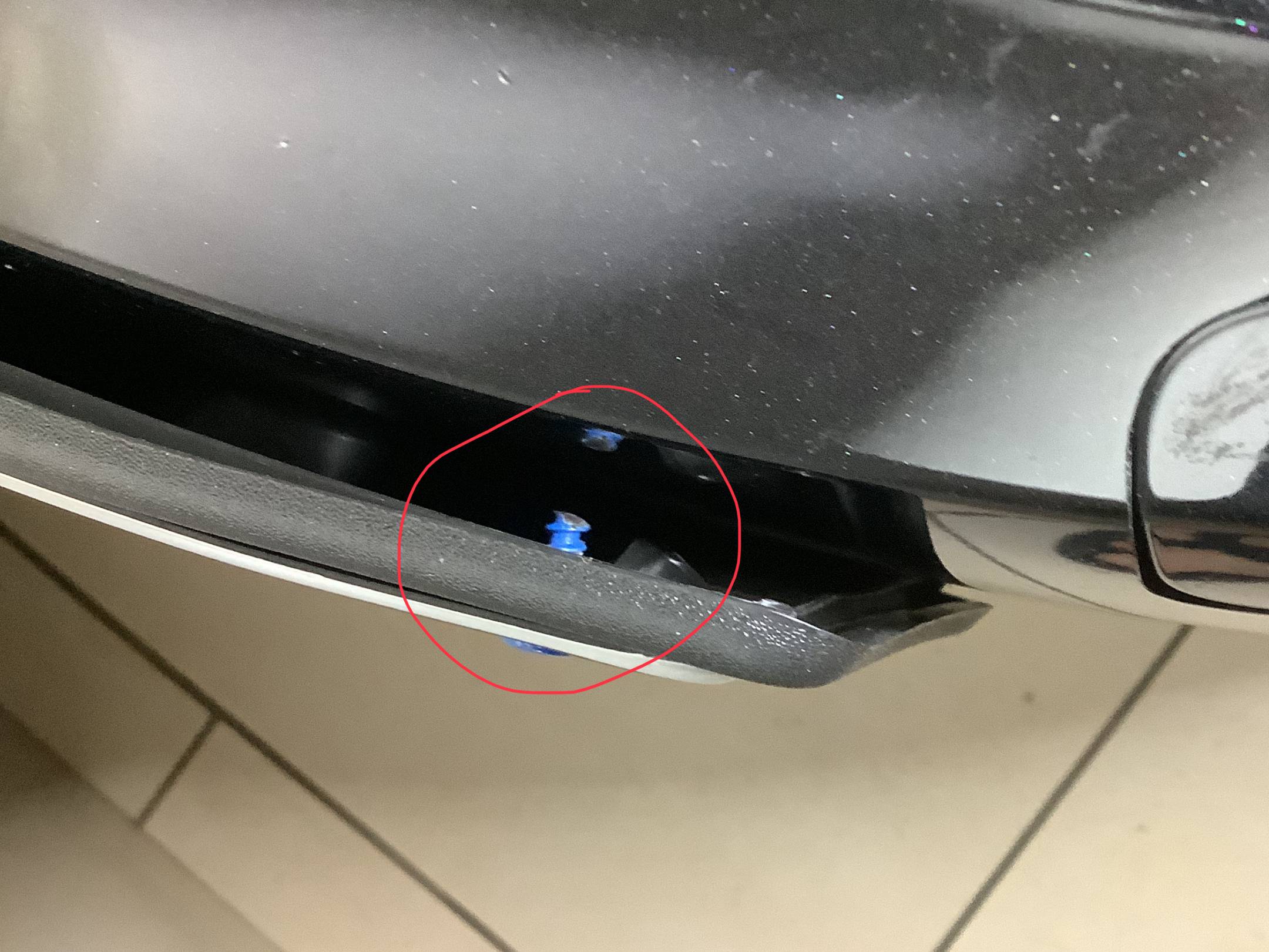

Il portatarga anteriore si fissa con le viti dedicate. Le viti della targa, blu, servono solo per fissare la targa e se sono troppo lunghe vanno a toccare il paraurti. Ecco la foto della mia semplice soluzione tagliando le viti

Vero. Dimenticavo che anche il portatarga anteriore lascia un piccolo spazio prima del paraurti. A me hanno montato viti corte che non arrivano al paraurti, ma sono nere. La blu sono decisamente più belle, ma essendo di ferro zincato, tagliandole arrugginiranno in corrispondenza del taglio

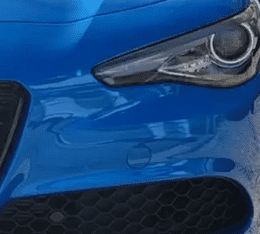

Capito, quello che mi ha fregato è il fatto che sulla mia non c'è il porta targa anteriore...è d'obbligo prenderlo dall'Alfa o anche altri lidi?
Meglio rivettare ( colore blu) allora?

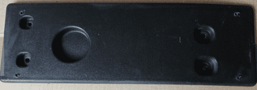

Devi prenderlo per forza originale perché ha l‘incastro specifico nel foro del paraurti dopo che hai tolto il tappo
Reazioni: populus

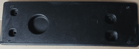

Ok, si toglie tappo, si incastra e si avvita al paraurti ( 4 viti) ?
Poi si fissa la targa al portatarga...
