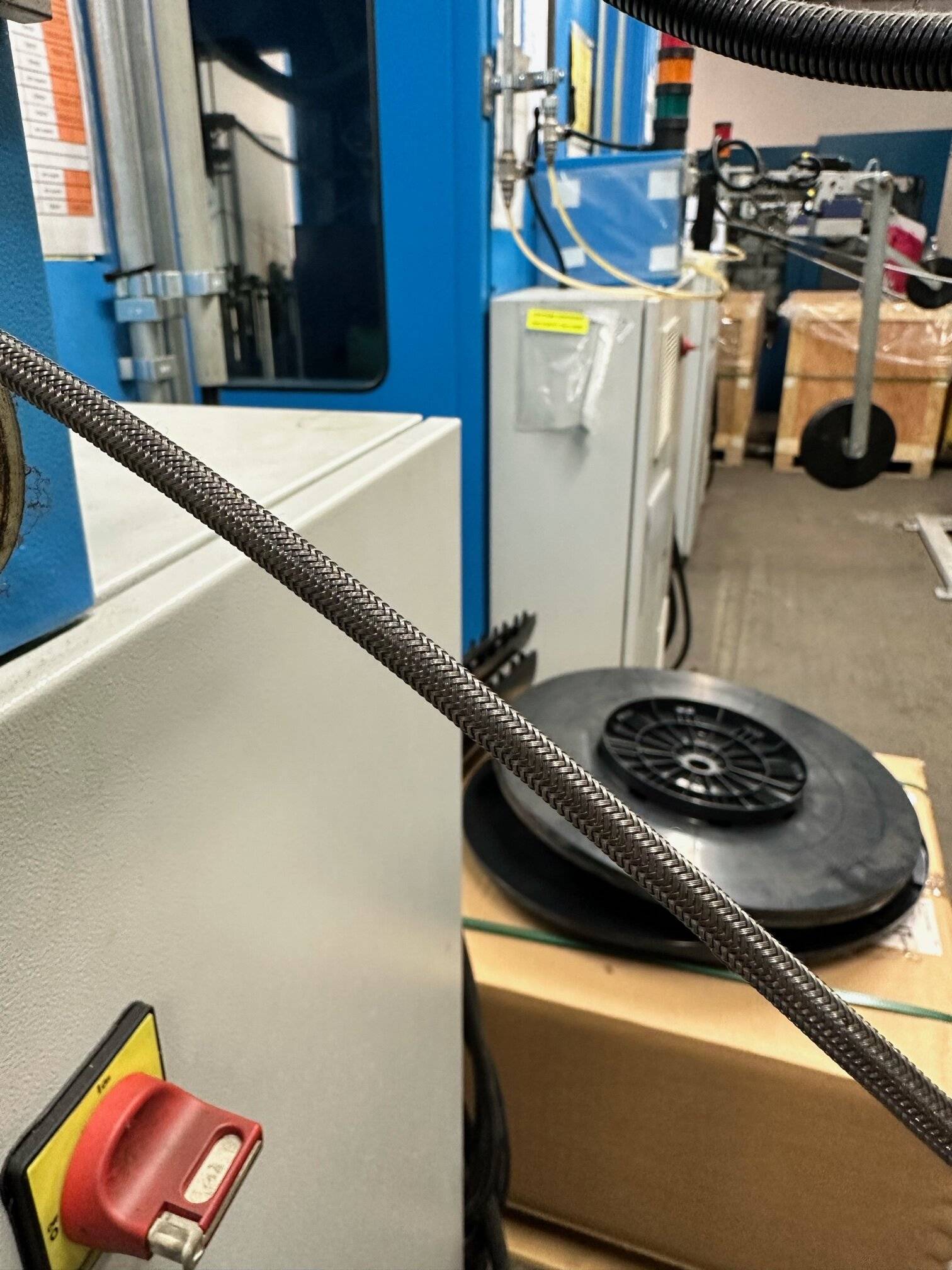

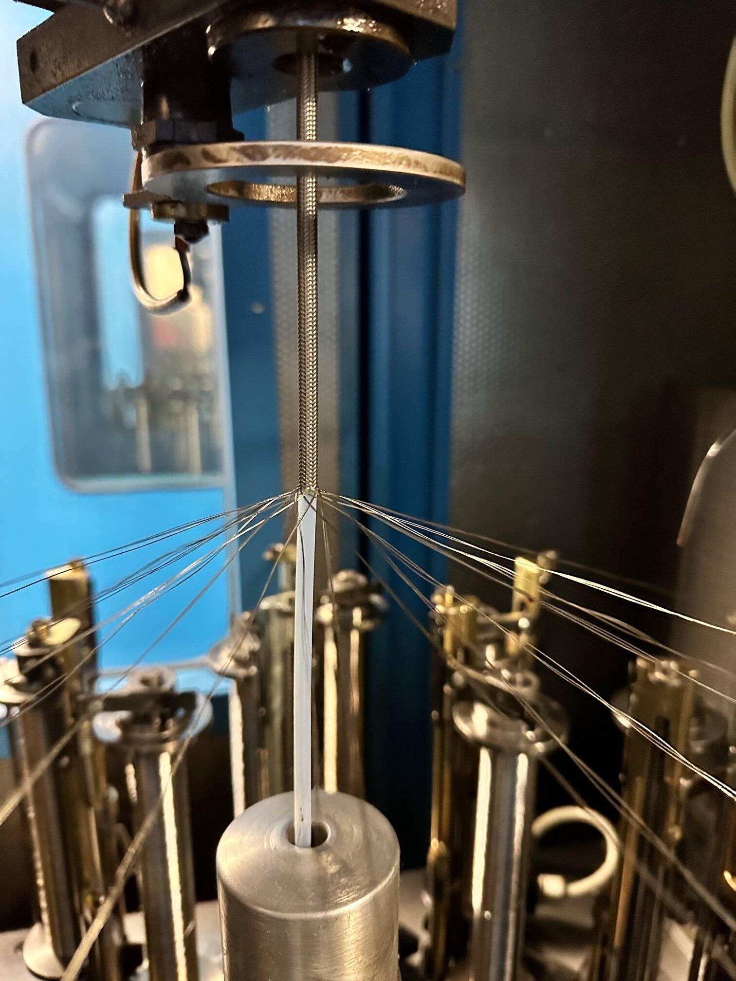

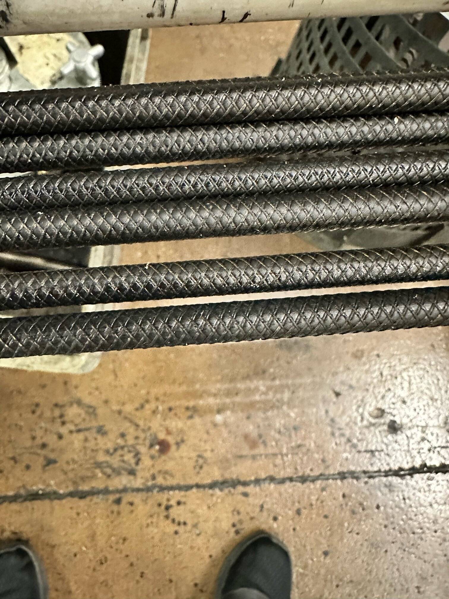

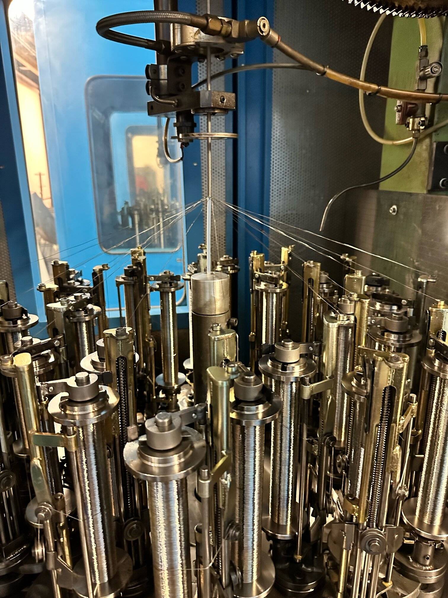

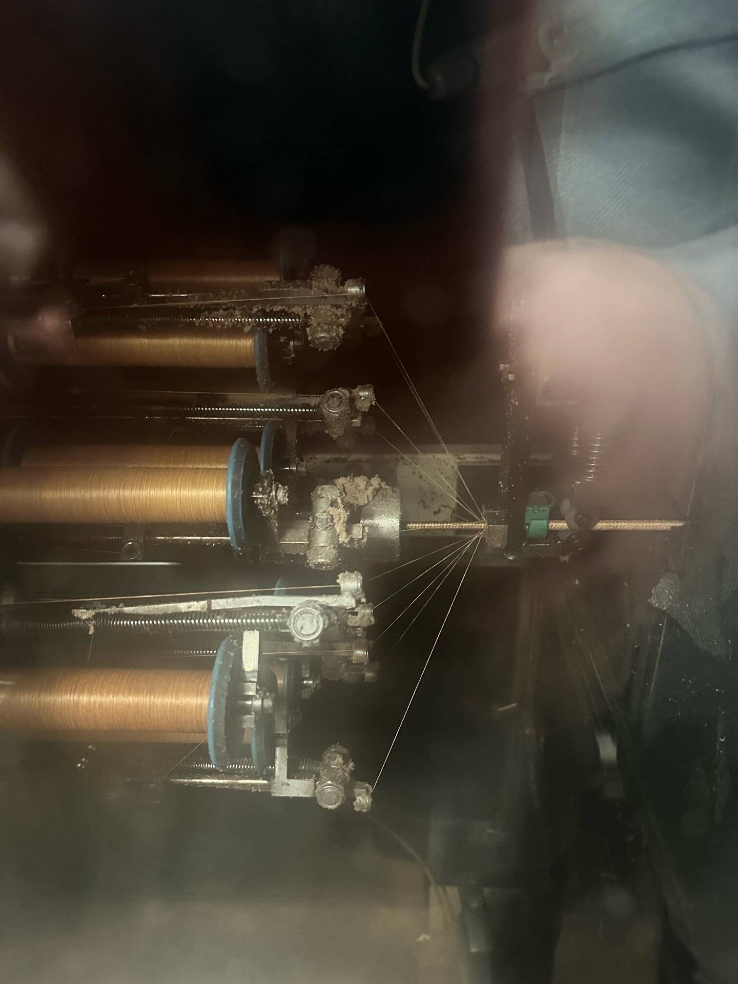

Ciao, i tubi in gomma non hanno la treccia metallica all'interno ma la parte trecciata e in un filato in naylon aramidico. Viene fatta una doppia trecciatura con due filati diversi che poi sono ricoperti in gomma in estrusione. I tubi in treccia metallica (aeronautici) hanno un solo passaggio di treccia fatto con un filo in acciaio inox che poi può essere ricoperto in gomma o meno. Diffidate sempre di quelli non ricoperti perchè la durata nel tempo è nettamente inferiore.
