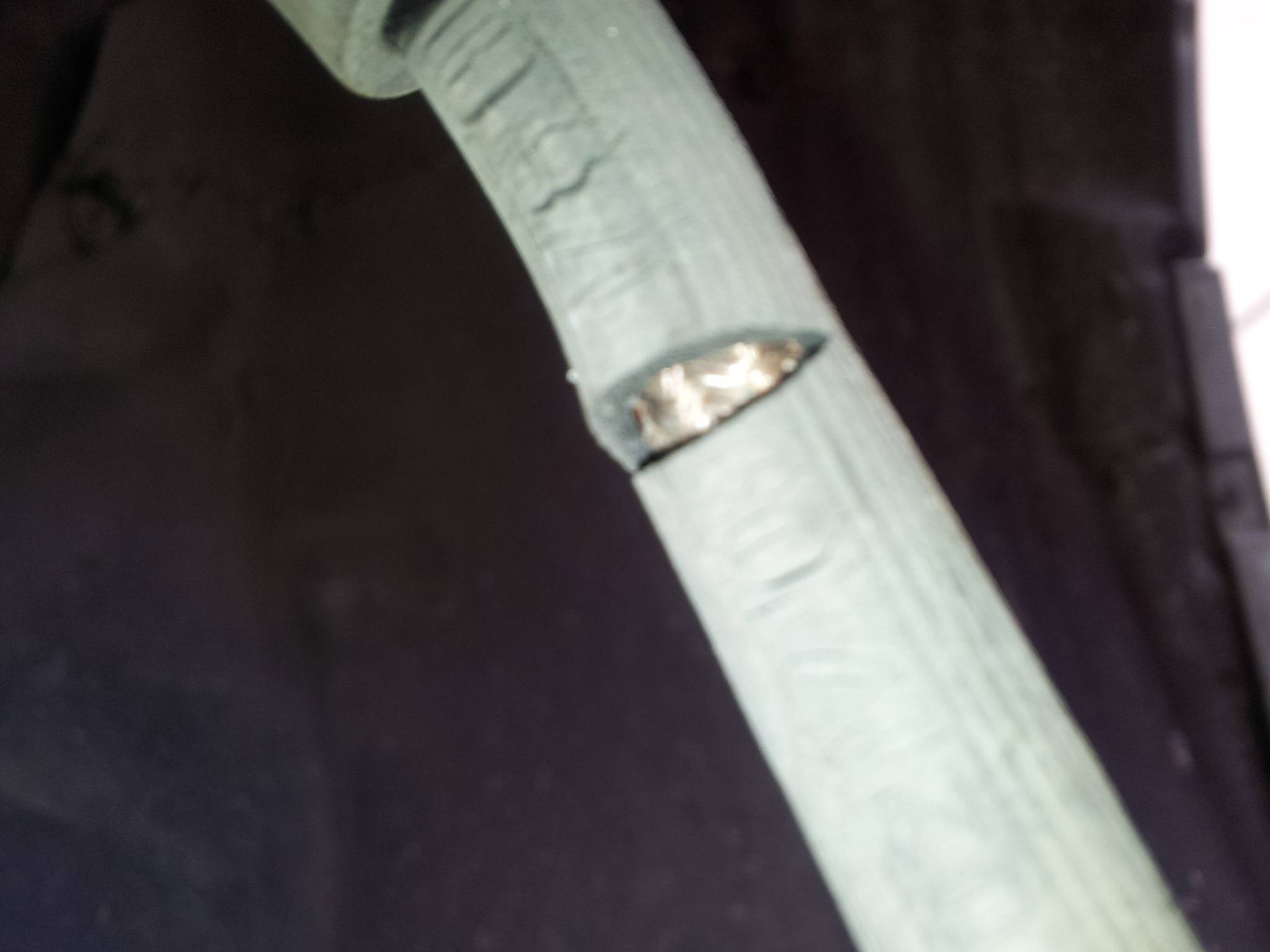

Ciao, i tubi in gomma non hanno la treccia metallica all'interno ma la parte trecciata e in un filato in naylon aramidico. Viene fatta una doppia trecciatura con due filati diversi che poi sono ricoperti in gomma in estrusione. I tubi in treccia metallica (aeronautici) hanno un solo passaggio di treccia fatto con un filo in acciaio inox che poi può essere ricoperto in gomma o meno. Diffidate sempre di quelli non ricoperti perchè la durata nel tempo è nettamente inferiore.
Questi sono i tubi originali di fabbrica della mia ex 147, purtroppo la qualità della foto è scarsa ma si vede benissimo la treccia metallica .
Che figata. Noi produciamo tubi da sempre, forniamo in primo impianto Brembo, Stellantis, Ferrari ecc. ma tubi come questi non li avevo ancora visti. Solitamente la treccia metallica è rivestita con materiali termoplastici mai visti rivestiti con la gomma. Immagino non si riesca più a vedere il nome del produttore vero?
Purtroppo non ho più la 147, venduta per fare posto alla Giulia.
Era una serie 0 del 03/2003
