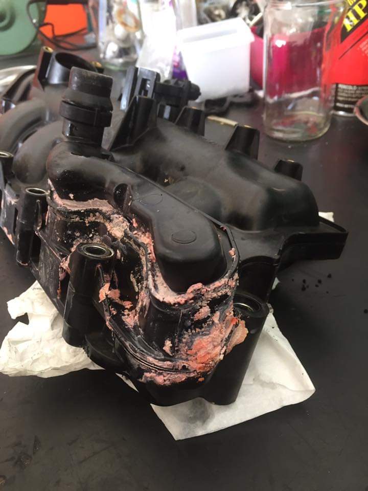

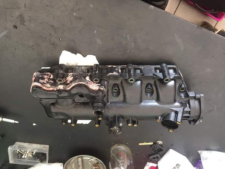

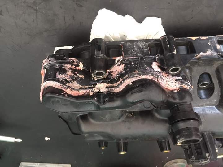

È giunta l'ora della valvola termostatica. Ulteriori perdite andranno individuate sul collettore di aspirazione e sullo scambiatore di calore della valvola egr.
Il difetto è comune a tutti i multijet di giulietta a prescindere dalla versione e dalla cilindrata. Anche sulla "nuova giulia" persiste la stessa porcheria progettuale.
