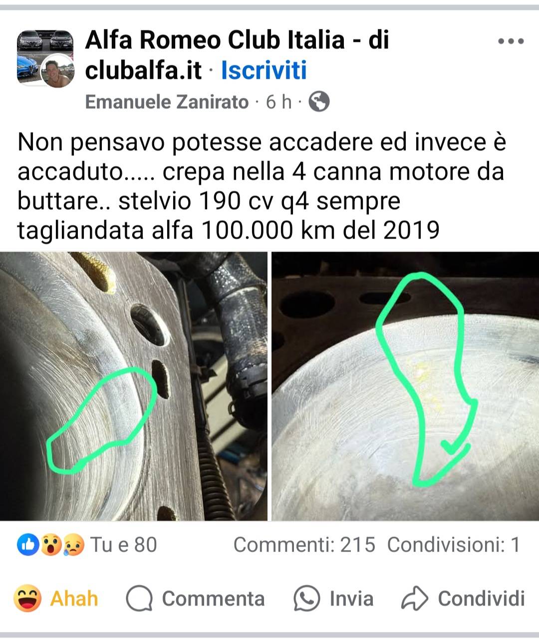

I fattori di bruciatura o di lieve pizzicatura della guarnizione della testata sono caratterizzati da diverse variabili e gli effetti non sono mai riconducibili ad una regola fissa. A seconda del punto in cui viene a mancare la tenuta si ha solamente il passaggio della compressione nell'intercapedine del blocco o della testata ma non il passaggio di olio o refrigerante. Non è così facile diagnosticare senza aver eseguito il test specifico. Inoltre questo motore è assai debole sulle pareti dei cilindri che tendono a crepare.
