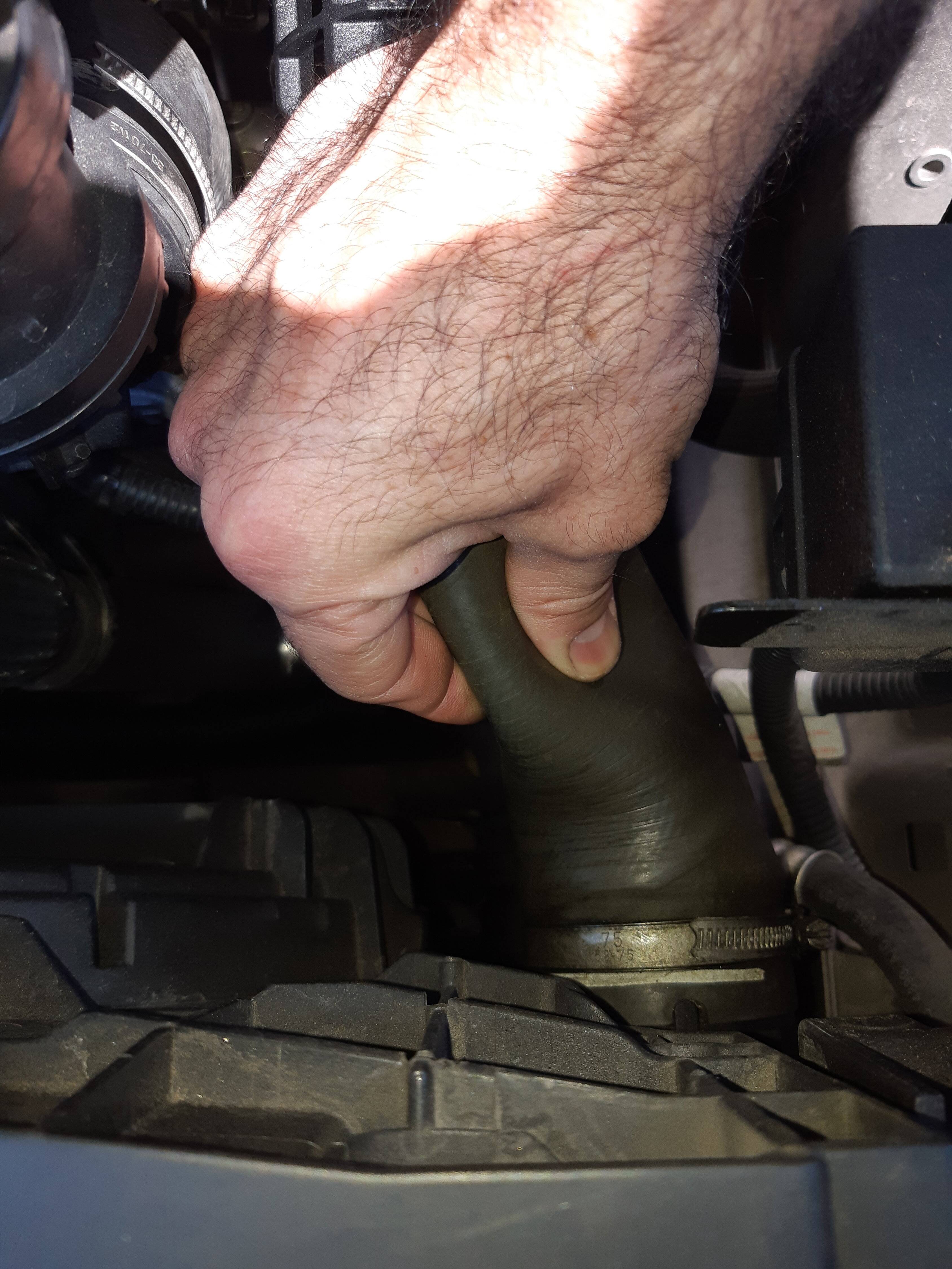

Per chi mi chiedeva se il tubo è in pressione...ho fatto un test stamattina,dopo l'accensione della spia della temperatura,il tubo è morbido e riesco a toccarlo con le mani

Ma allora non è così sporadico..
Io comincerei col cambiare il sensore dell’acqua giusto per capire se si tratta di un allarme vero o fasullo. Poi non sono un meccanico, quindi bo
Forse ho capito male.... ma la spia si stà ancora accendendo con facilità?
Comunque a motore in temperatura il tubo non si dovrebbe poter schiacciare con facilità ma nemmeno essere gonfio come un salsicciotto...
Il fatto che tu lo possa schiacciare sembrerebbe confermare che il livello del liquido è basso e il circuito non pressurizzato, complice magari una bolla d'aria.
