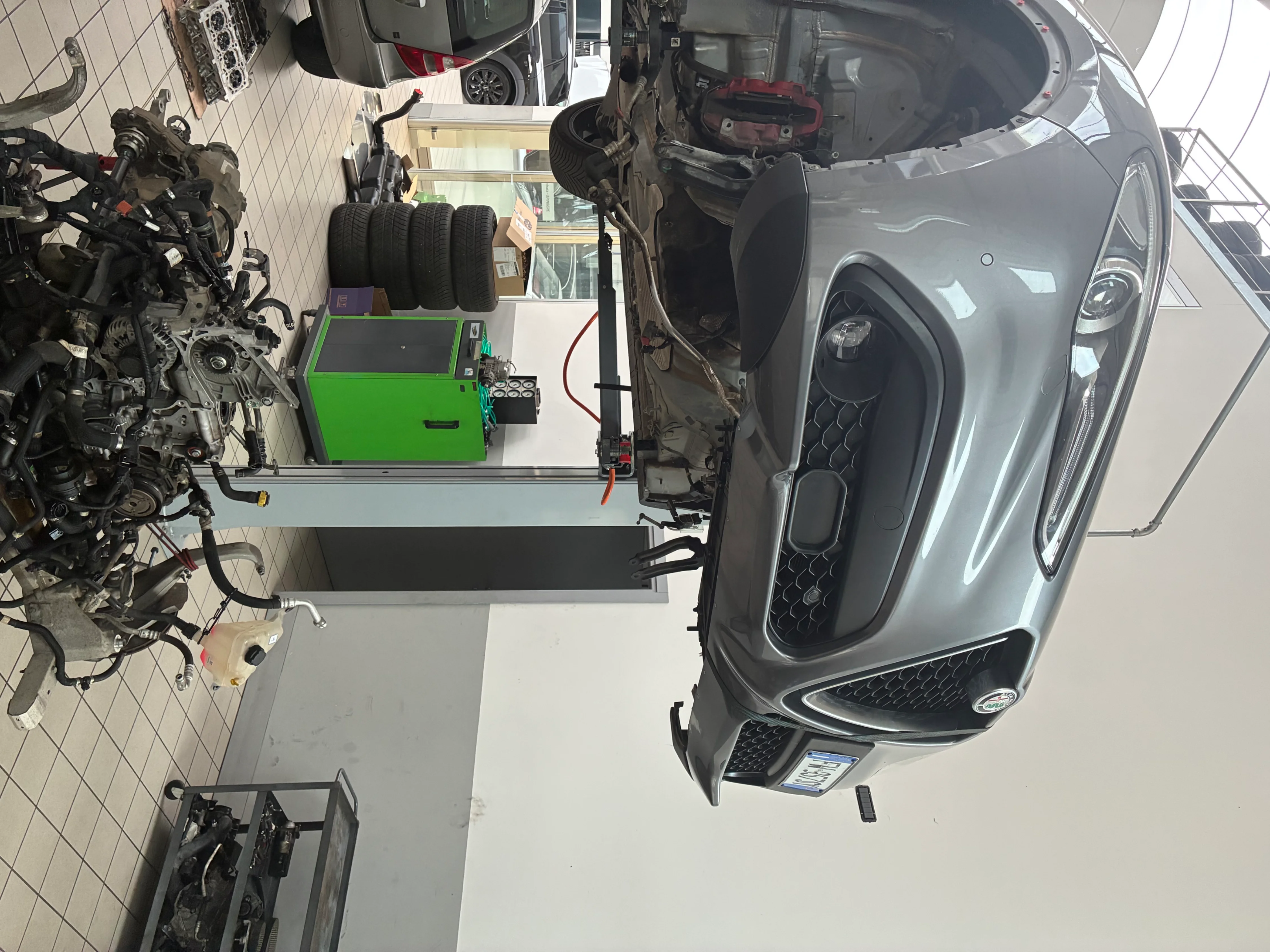

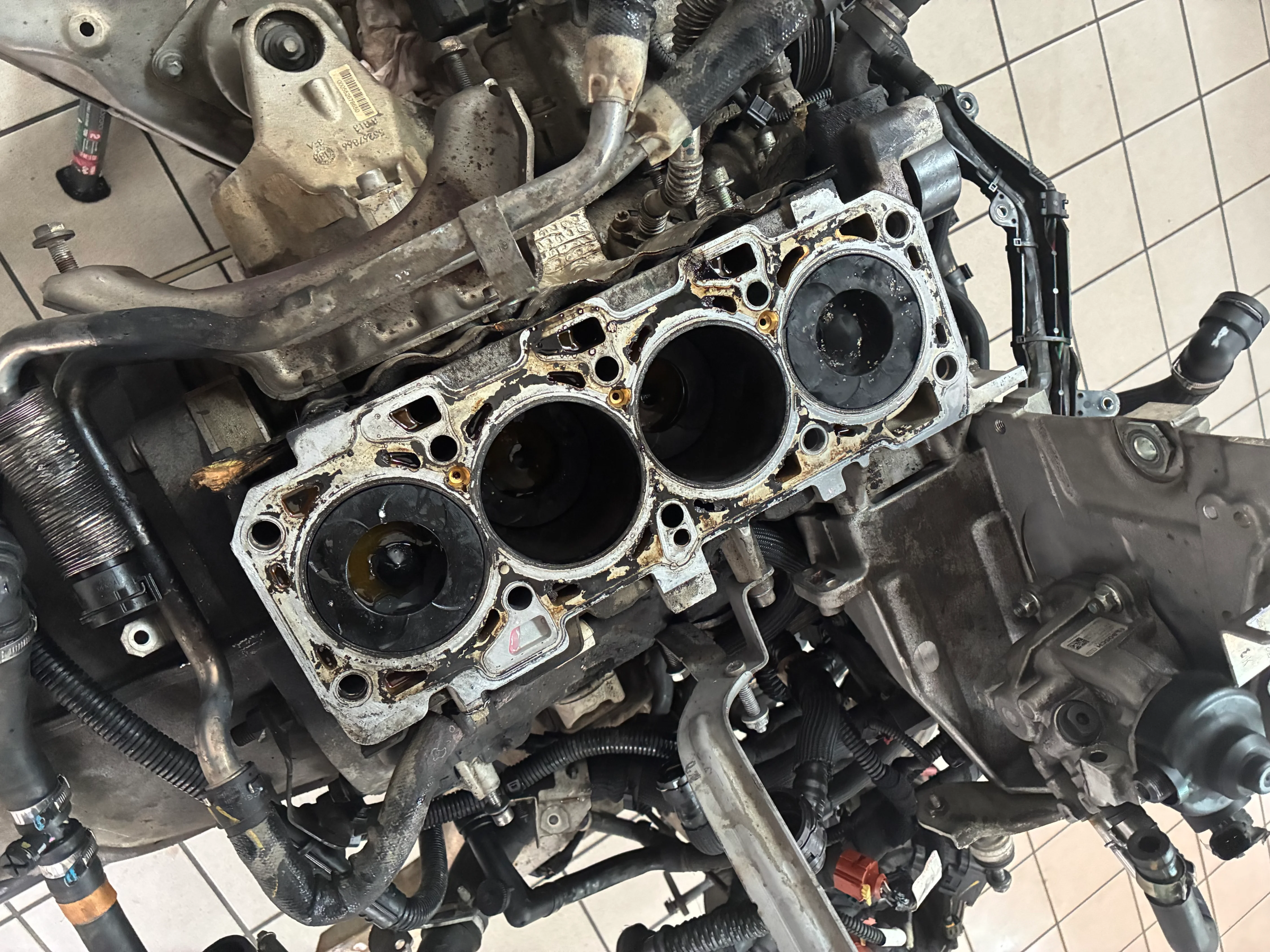

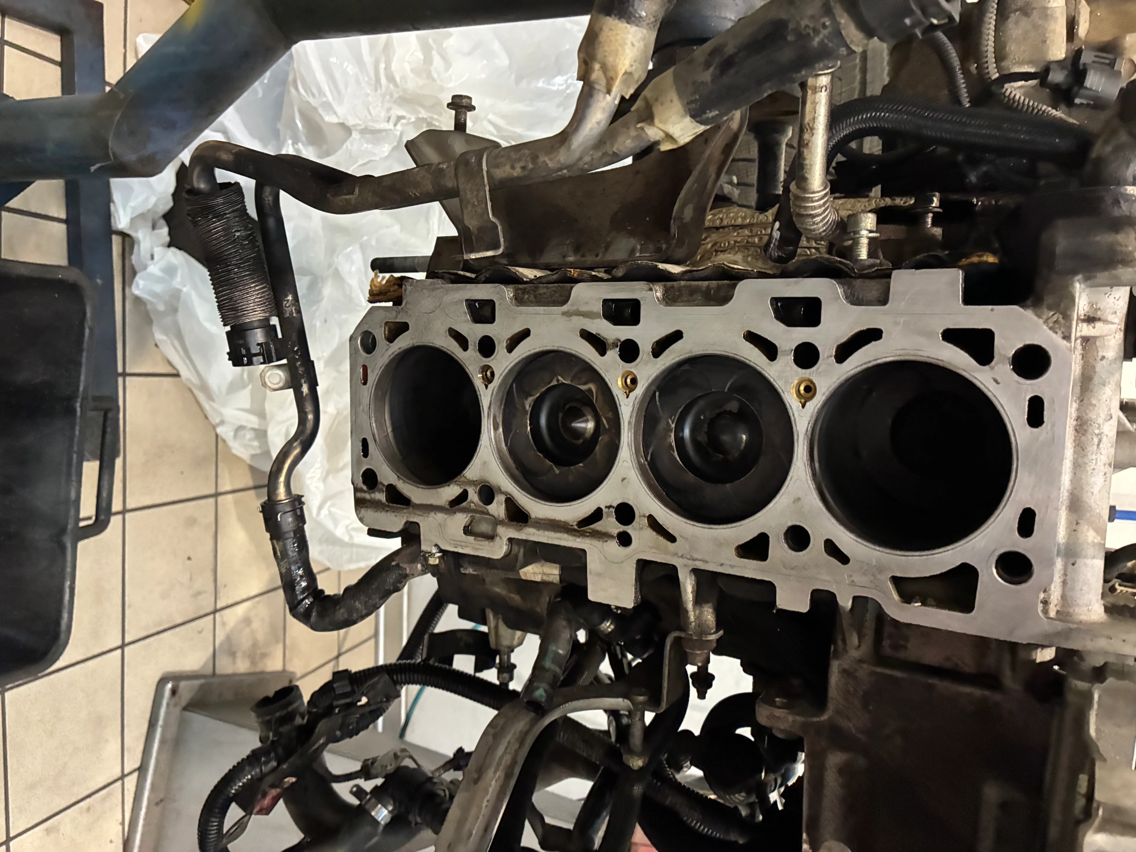

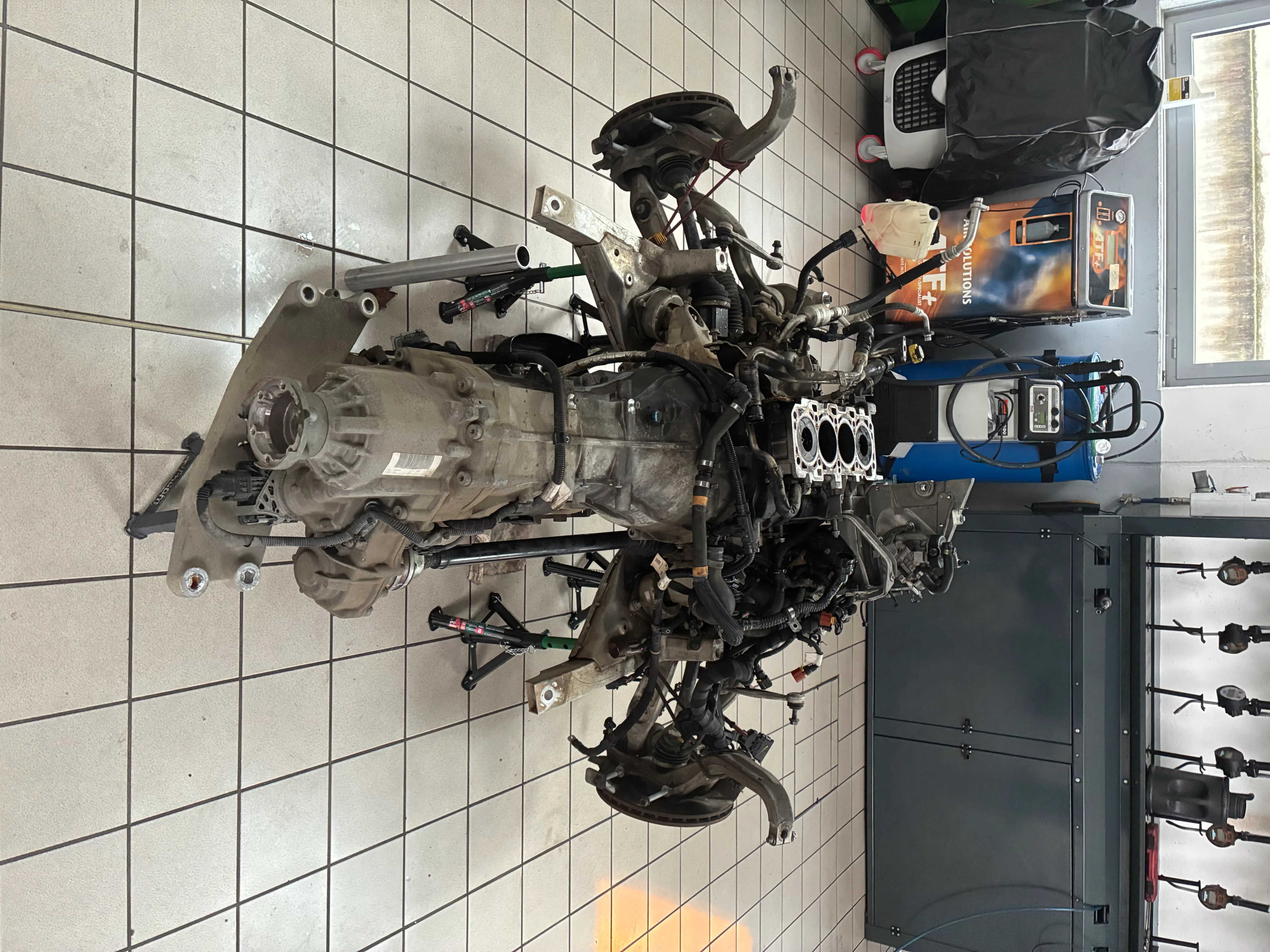

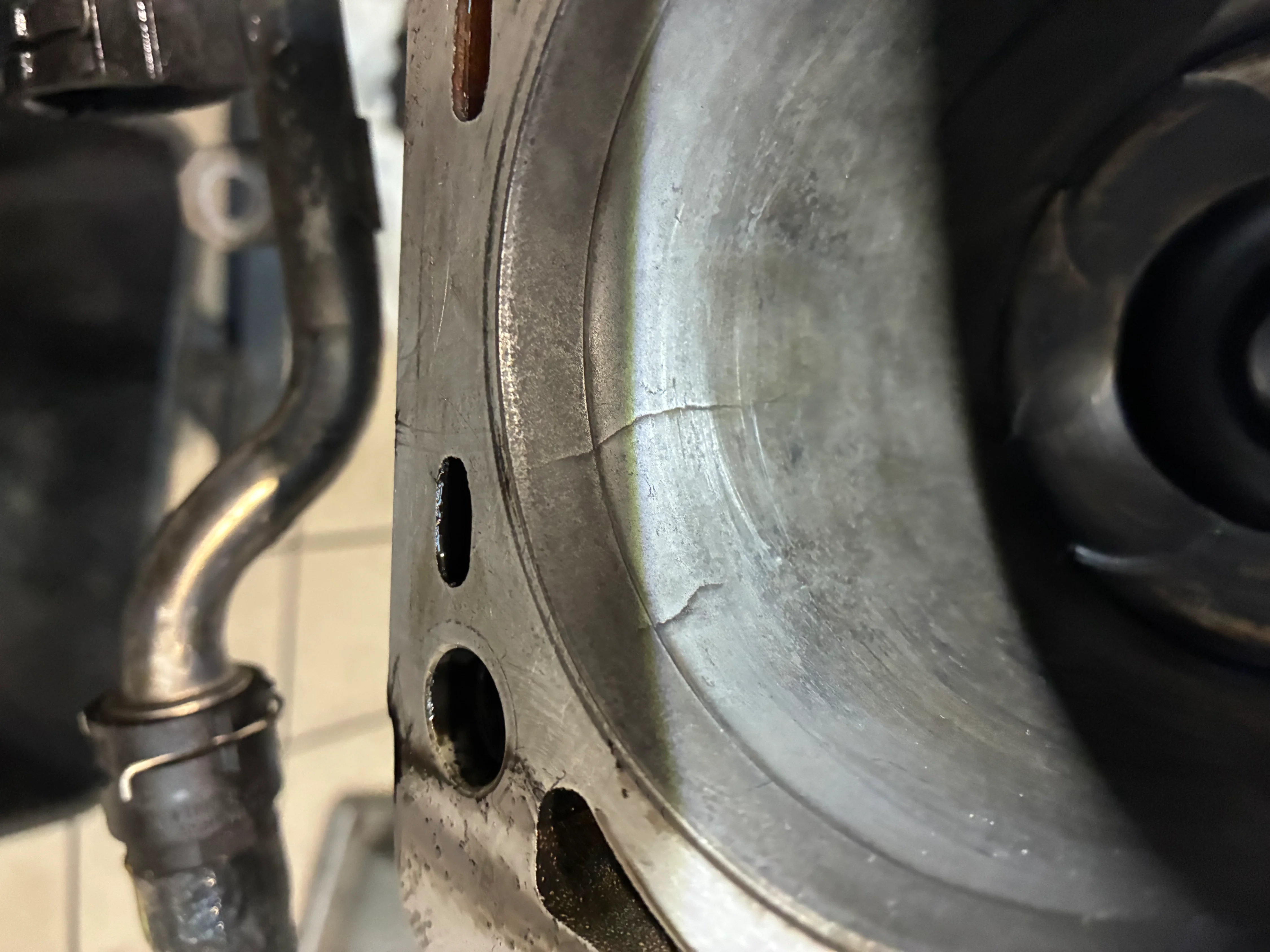

Problema elevata temperatura Stelvio 2.2 210cv q4. Da quando l’ho acquistata si vuotava lentamente la vaschetta lato passeggero(motore ,egr high ,collettore aspirazione e scambiatore olio motore). In prima battuta sostituiscono la vaschetta in garanzia senza risolvere. La seconda volta mi cambiano il collettore aspirazione con distribuzione e filtro vapori centrifugo ma anche stavolta nulla. La terza volta sostituiscono la egr high completa per eliminare ogni dubbio e indovinate un po’….ancora uguale sempre vaschetta vuota e allarme elevata temperatura motore. La quarta volta ho deciso di vederci chiaro e ho fatto smontare completamente il motore per nn perdere più tempo ed ho trovato il problema purtroppo. Il concessionario continua a fare orecchie da mercante nonostante lettere e pec da parte del mio legale…. In breve 8000 più iva motore nuovo più tutto il contorno e manodopera per un totale di 15. 000 euri pagati da me per riavere la mia alfettona perfetta. Mi ha fatto dimenticare delle altre auto. Con il concessionario e la garanzia di conformità ci penserà il legale anche perché l’ho acquistata a febbraio e usata per 10000km.
