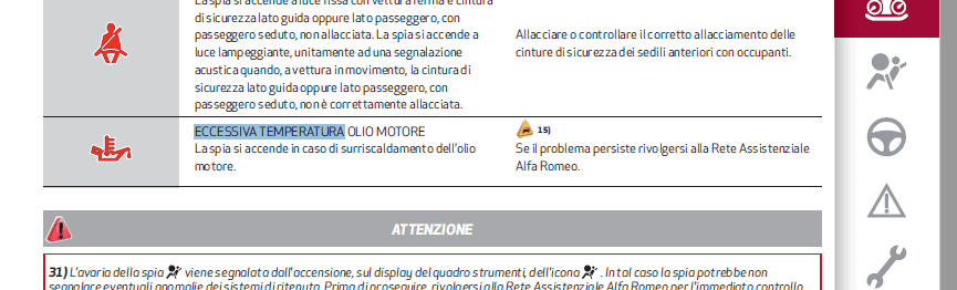

In ogni caso non c'è di che preoccuparsi: quando e se la temperatura dell'olio raggiunge temperature anomale, si accende l'apposita spia.
