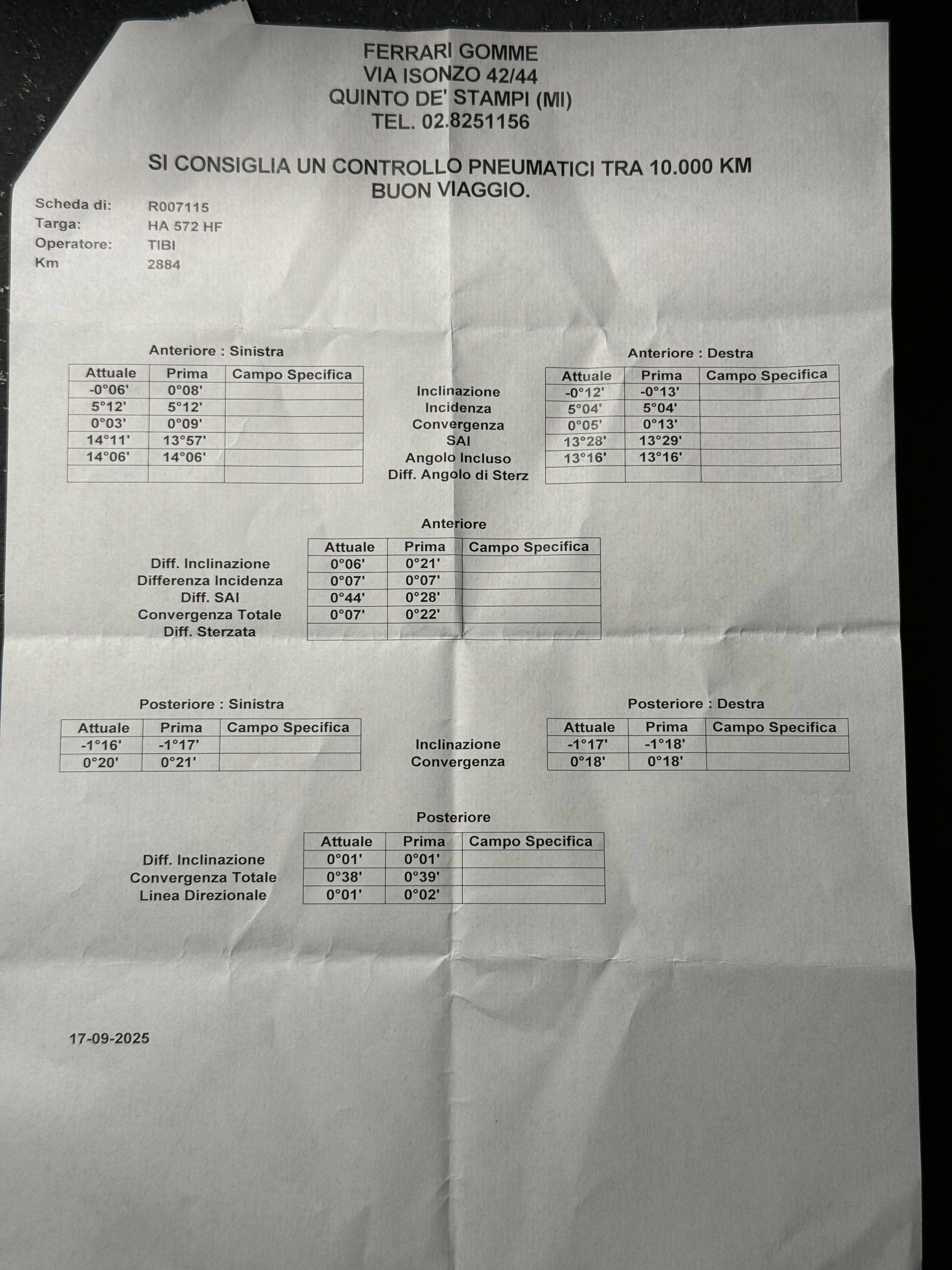

Vi allego l’intervento del gommista ha detto che non c’era niente di spostato o rotto ma solo la campanatura. I valori (io non ci capisco nulla) ma sembrano identici. Datemi la vostra sulla situazione ora comunque sembra tirare meno

Premetto che non conosco nel dettaglio le sospensioni della Junior, ma non mi sembra che la campanatura sia regolabile (magari qualcuno più esperto potrà smentirmi).
Da quello che vedo, c'è una leggera variazione della convergenza, anche se non credo possa influenzare in modo significativo la deriva dell’auto.
In ogni caso, se hai notato un miglioramento, significa che sei sulla strada giusta. Si tratta ora di affinare la regolazione, ma soprattutto è importante aver escluso eventuali danni meccanici.

Si non penso di andar oltre i valori come vi sembrano?
Una leggera correzione della campanatura è possibile tramite gli ammortizzatori, niente di che, comunque.
Sembra che tu abbia preso qualche buca ma niente di significativo, visto che le inclinazioni e i valori di convergenza dx e sx si compensano bene.
A me sembrano valori complessivamente neutri, nella norma. Gonfierei le gomme alla stessa pressione (io ho visto che 2,6 bar davanti e 2,4 bar dietro sono un giusto compromesso) e starei tranquillo.
