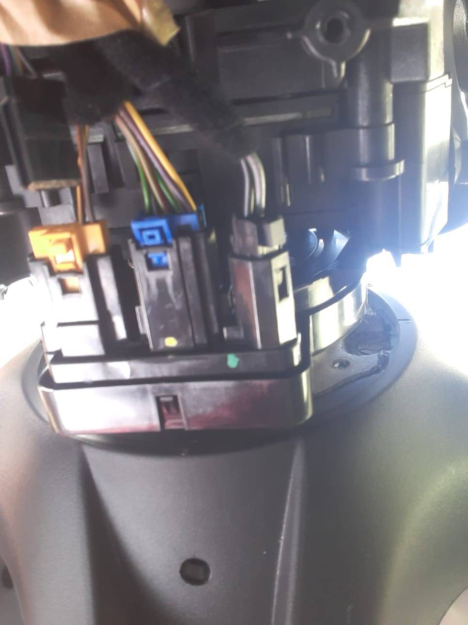

Questi sono i connettori che si trovano nel sotto piantone sterzo della Giulia, (forse ne uno ultimo ancora più a destra nel lato) qualche filo di uno di questi connettori sarà relativo al tasto start e stop?
    71 KB · Visualizzazioni: 181
