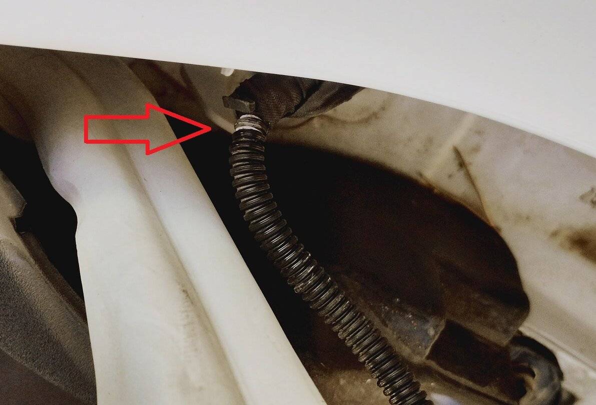

Giulietta , tubicino che porta l'acqua allo spruzzo del tergicristallo si è rotto e l'acqua esce tutta fuori senza arrivare allo spruzzo .
E' successo anche a qualche altro di voi , come l'avete risolto ?
Sei sicuro che si sia rotto. Hai controllato se si è solo staccato sotto allo spruzzatore?

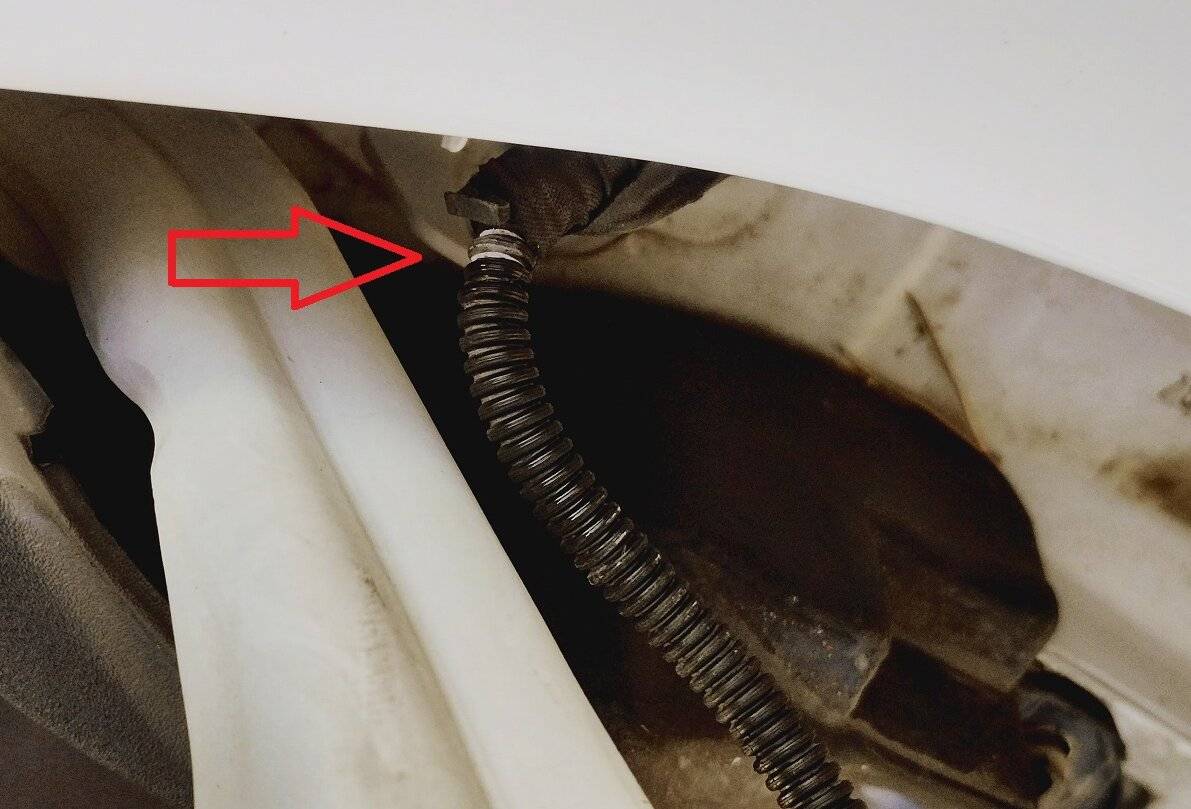

Certo che è rotto , l'acqua esce dal punto dove ho messo la freccia .

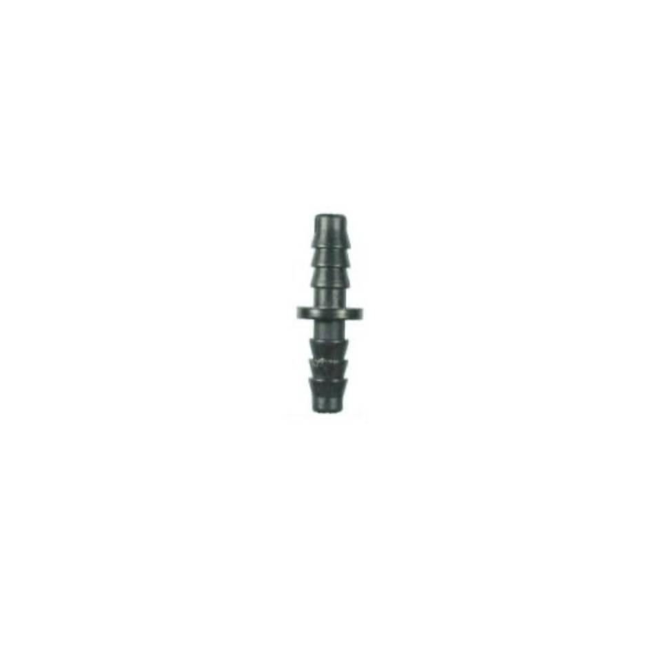

Nel tubo corrugato c’è quello di gomma. Tagli quello di d
gomma e lo unisci con questo accessorio

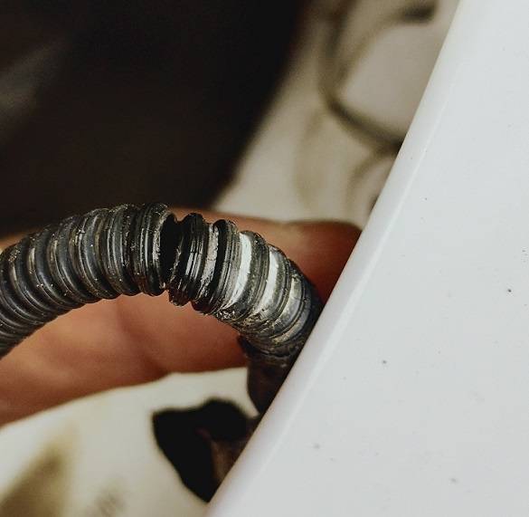

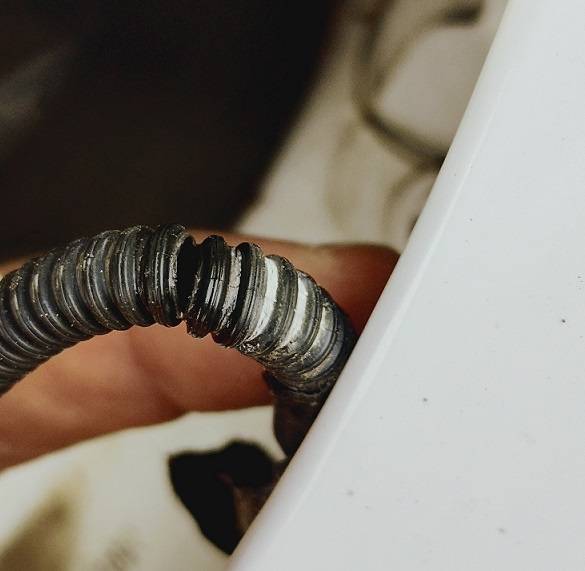

Il corrugato è messo molto male , è lesionato anche in altri punti sempre in quella zona , dove fa la curva apertura cofano . Infatti ho provato a mettere un raccordo nel punto lesionato della foto e ora l'acqua esca più avanti .
Per curiosità anche voi avete questo corrugato per l'acqua dei tergicristalli ?
E' una cosa fatta proprio male cmq , su un'auto del genere il corrugato per i tergicristalli che perde acqua dopo 6 anni di vita .
