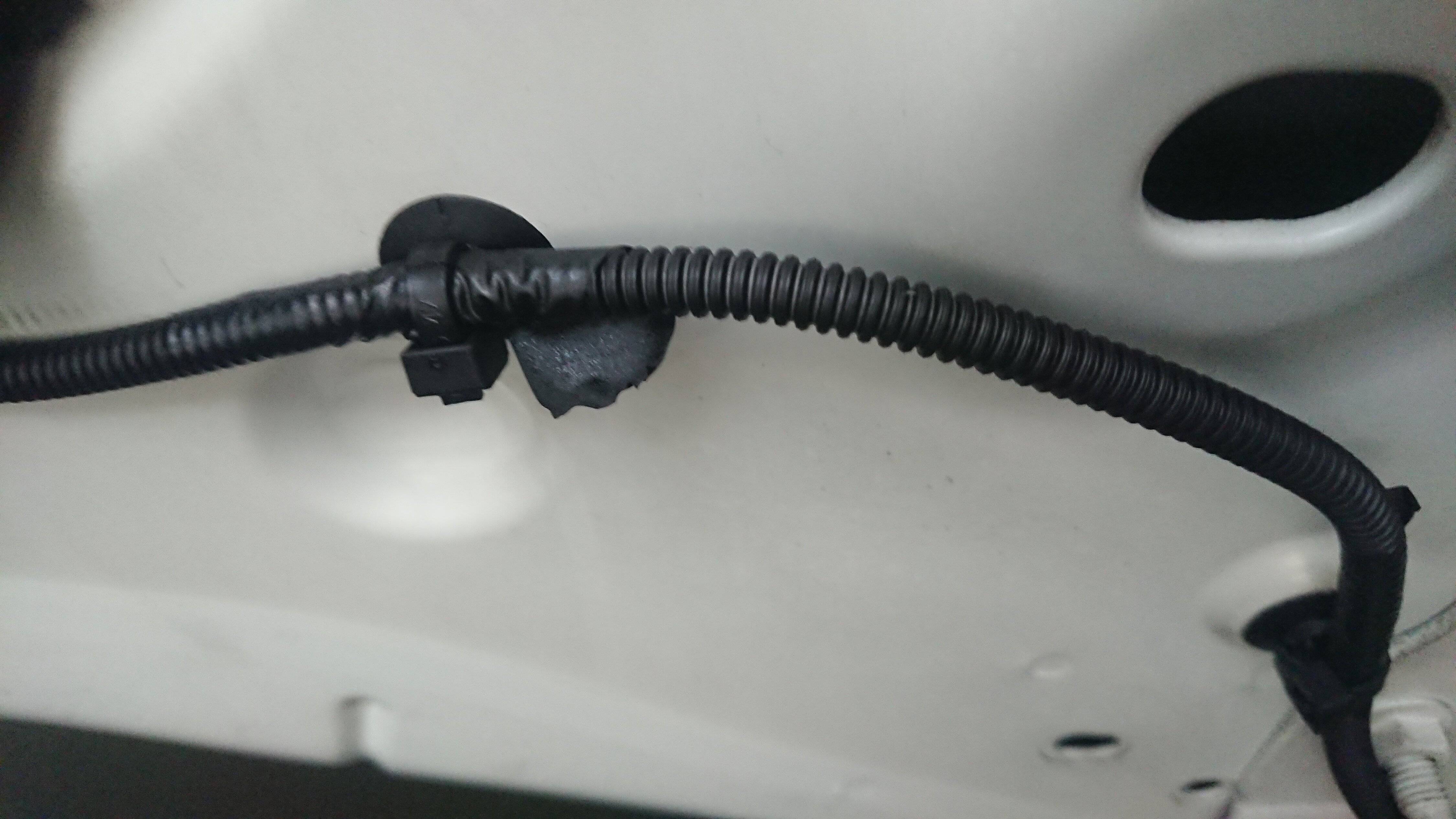

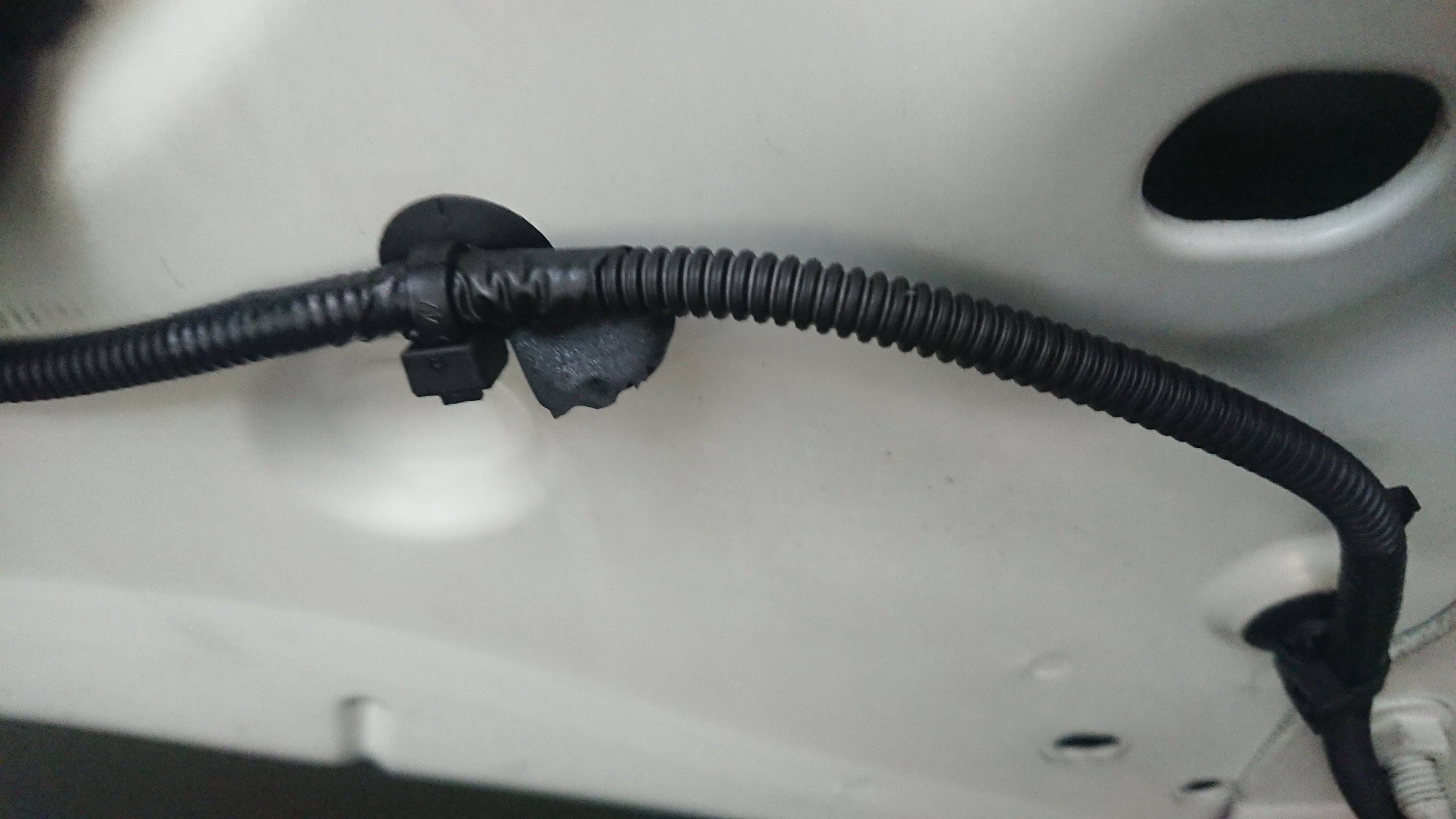

Il corrugato è messo molto male , è lesionato anche in altri punti sempre in quella zona , dove fa la curva apertura cofano . Infatti ho provato a mettere un raccordo nel punto lesionato della foto e ora l'acqua esca più avanti .
Per curiosità anche voi avete questo corrugato per l'acqua dei tergicristalli ?
E' una cosa fatta proprio male cmq , su un'auto del genere il corrugato per i tergicristalli che perde acqua dopo 6 anni di vita .
La macchina l’hai presa nuova o usata? Nelle altre Giulietta i tubi sono in gomma

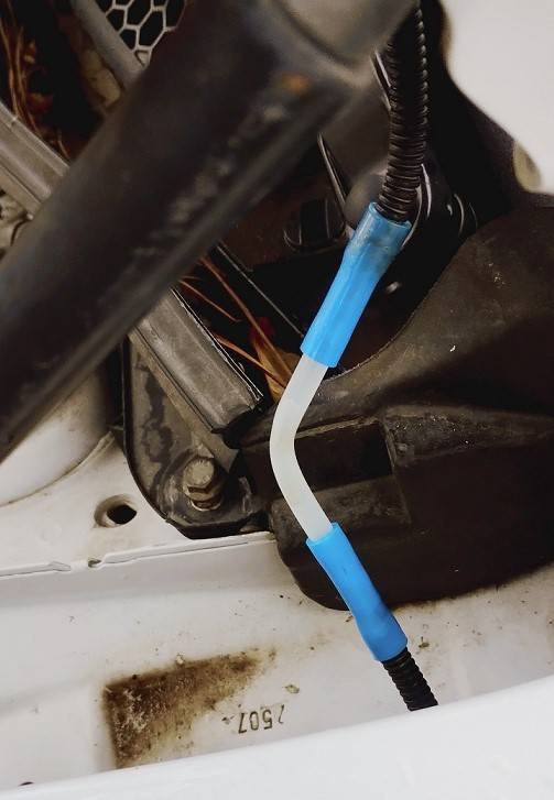

Per il momento risolto come da foto , Appena ho un pò di tempo sostituirò tutto il tubo perchè è messo male e nel sistemarlo si è rotto anche più avanti e ho dovuto tagliare altri due pezzetti .
Fatto è che secondo me , come disse Fantozzi : è una cacata pazzesca questo corrugato per far passare l'acqua .

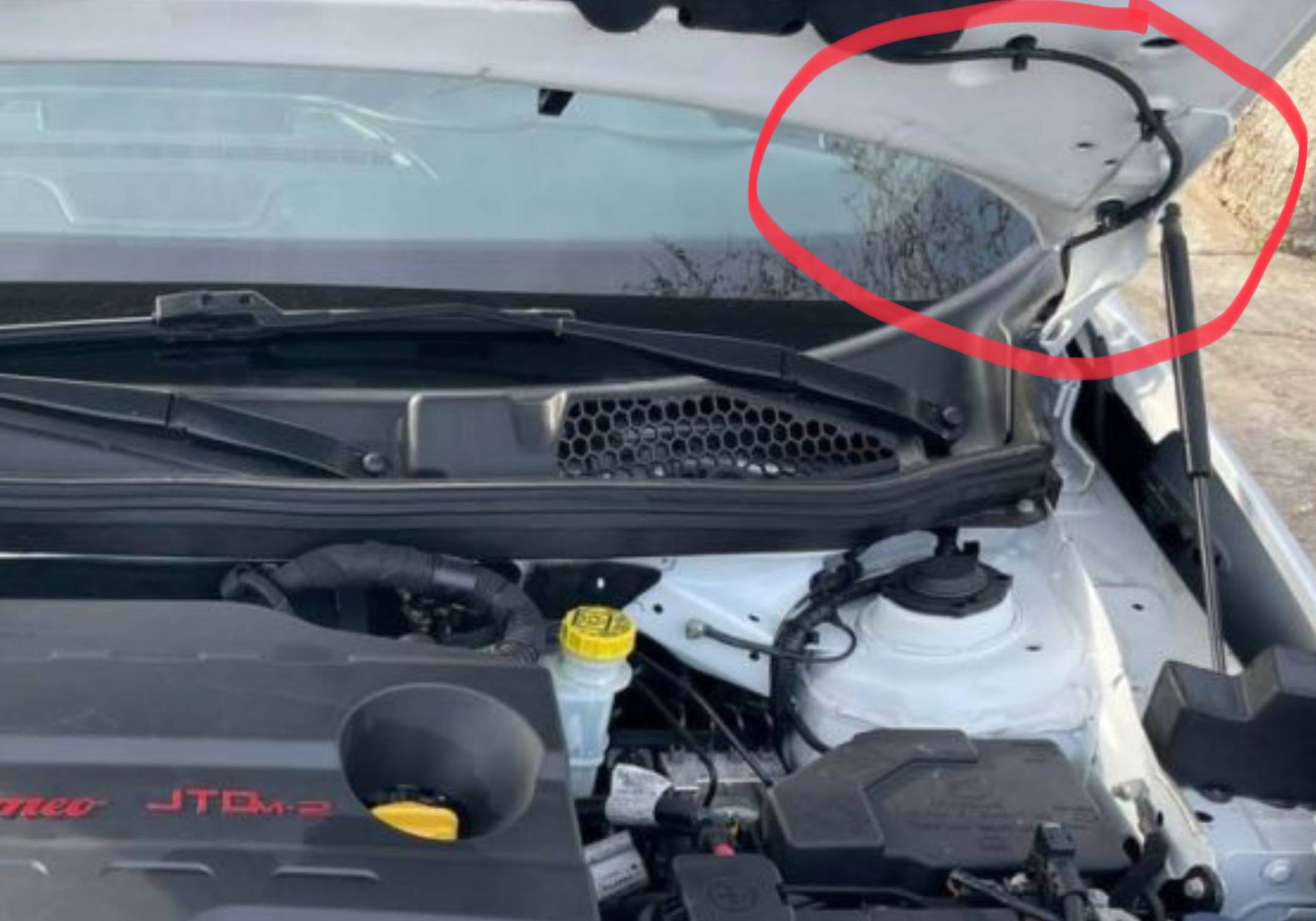

Ecco il mio com'è forse anche il mio è stato cambiato ma io non l'ho mai toccato. Visualizza allegato 259793
Posso chiederti , quanti anni ha la tua ? A me ha ceduto dopo 6 anni .
