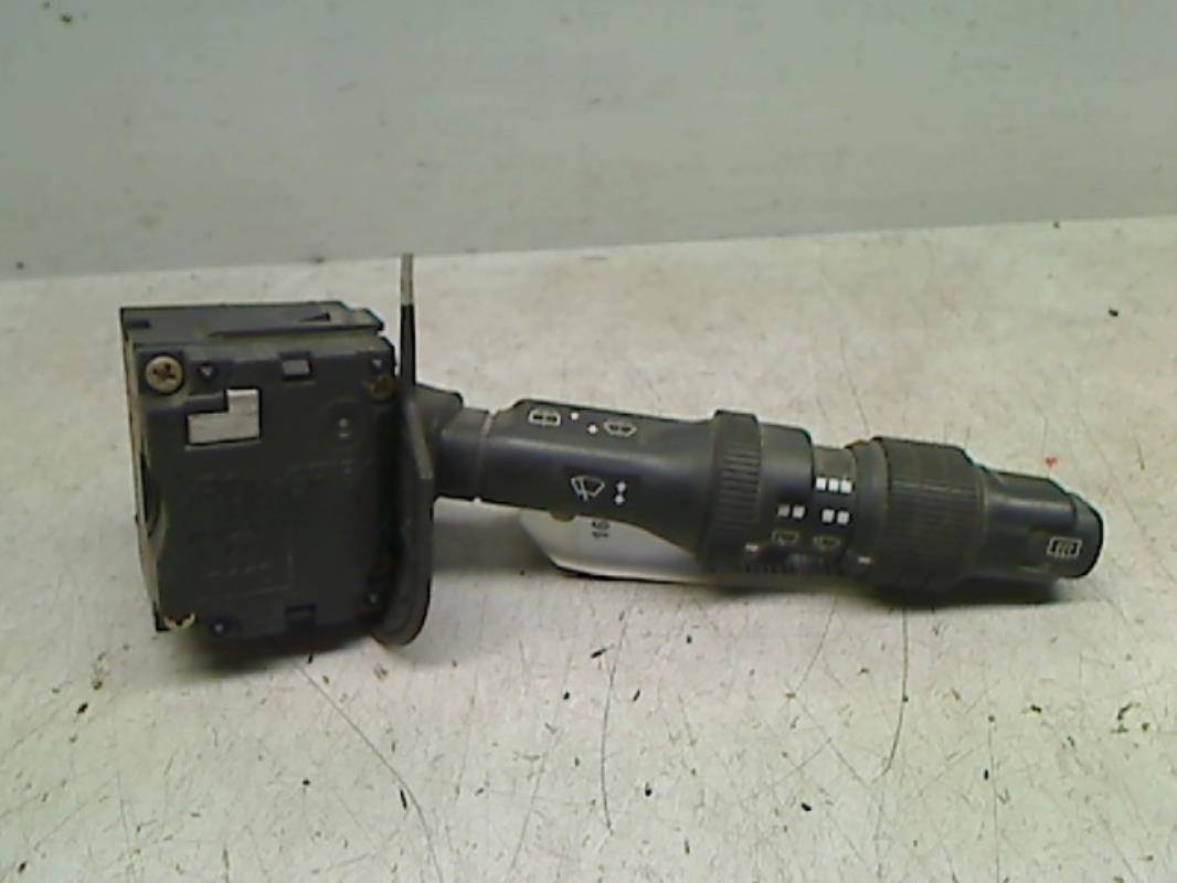

ne ho trovato uno su internet ALFA ROMEO 146 fase 1 che pensate questo ha anche l'azione per il lunotto posteriore? vi allego la foto
  • Piece-Commodo-dessuie-glaces-ALFA-ROMEO-145-146-146-ESSENCE-34d63138dd7d2a22be1c1ca554b2de032d...jpg
    48.6 KB · Visualizzazioni: 102
Se è tutto integro ti basterà collegare la nuova leva.
Sì questo è completo. La ghiera di azionamento si vede chiaramente, è quella più interna. A memoria non ricordo differenze tra prime, seconde e terze serie (come detto, montava anche quelli della tipo). Se qualcuno ricorda diversamente, corregetemi pure 😅

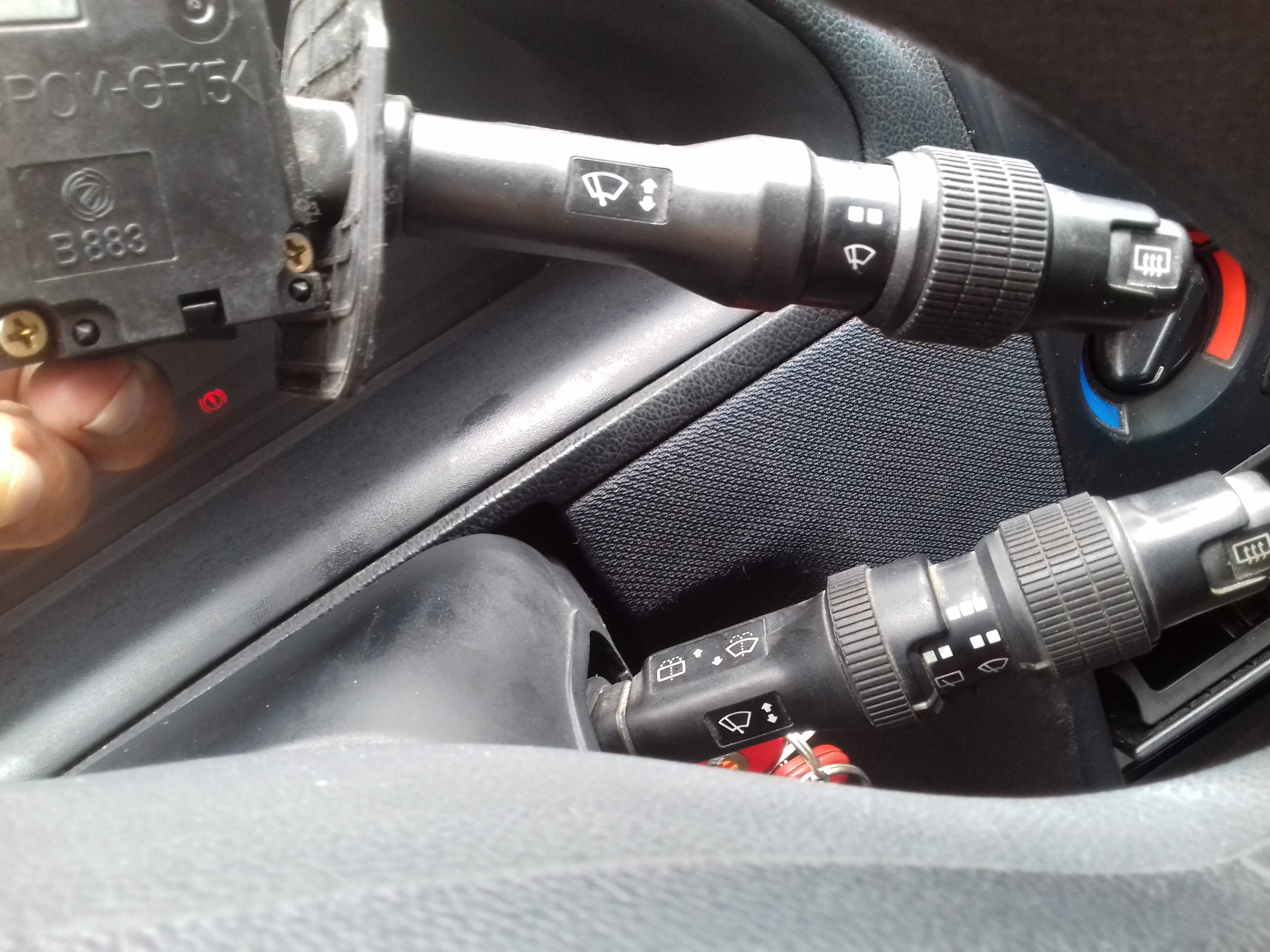

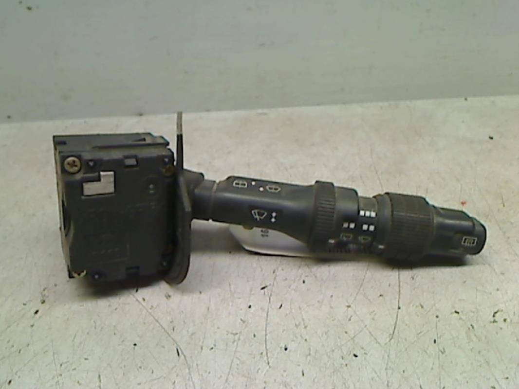

vi allego le foto :
La rima foto é la mia versione attuale e la seconda é su internet in vendita a 14 euros d' occasione......vi sono molte differenze tra le due i pittogrammi non sono gli stessi, la mia ha meno pittogrammi......

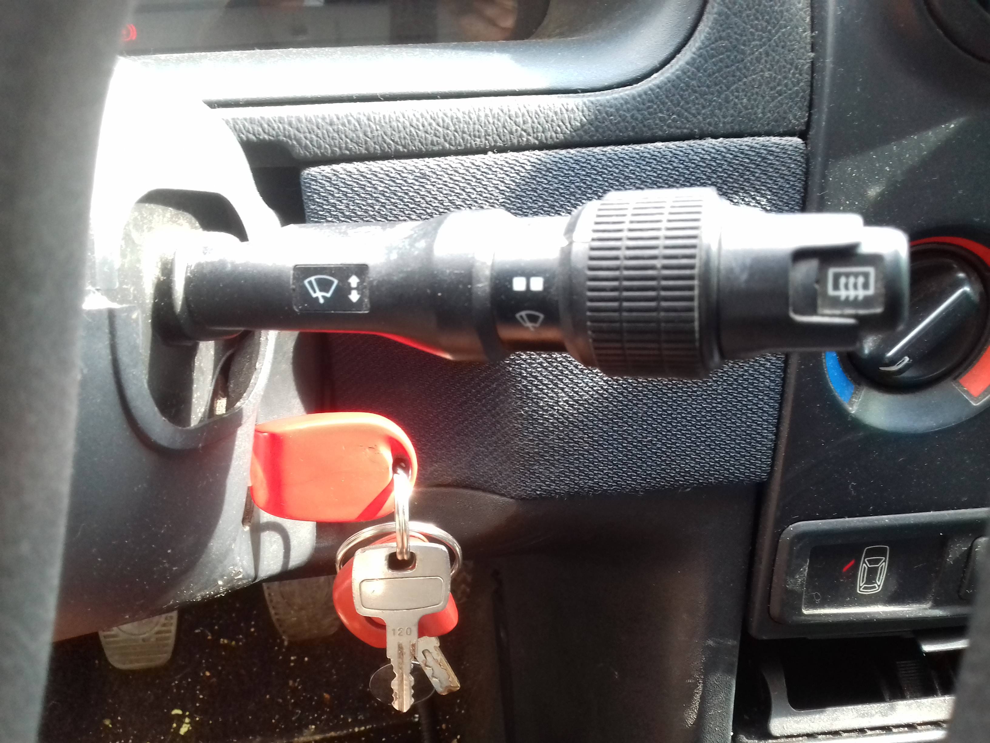

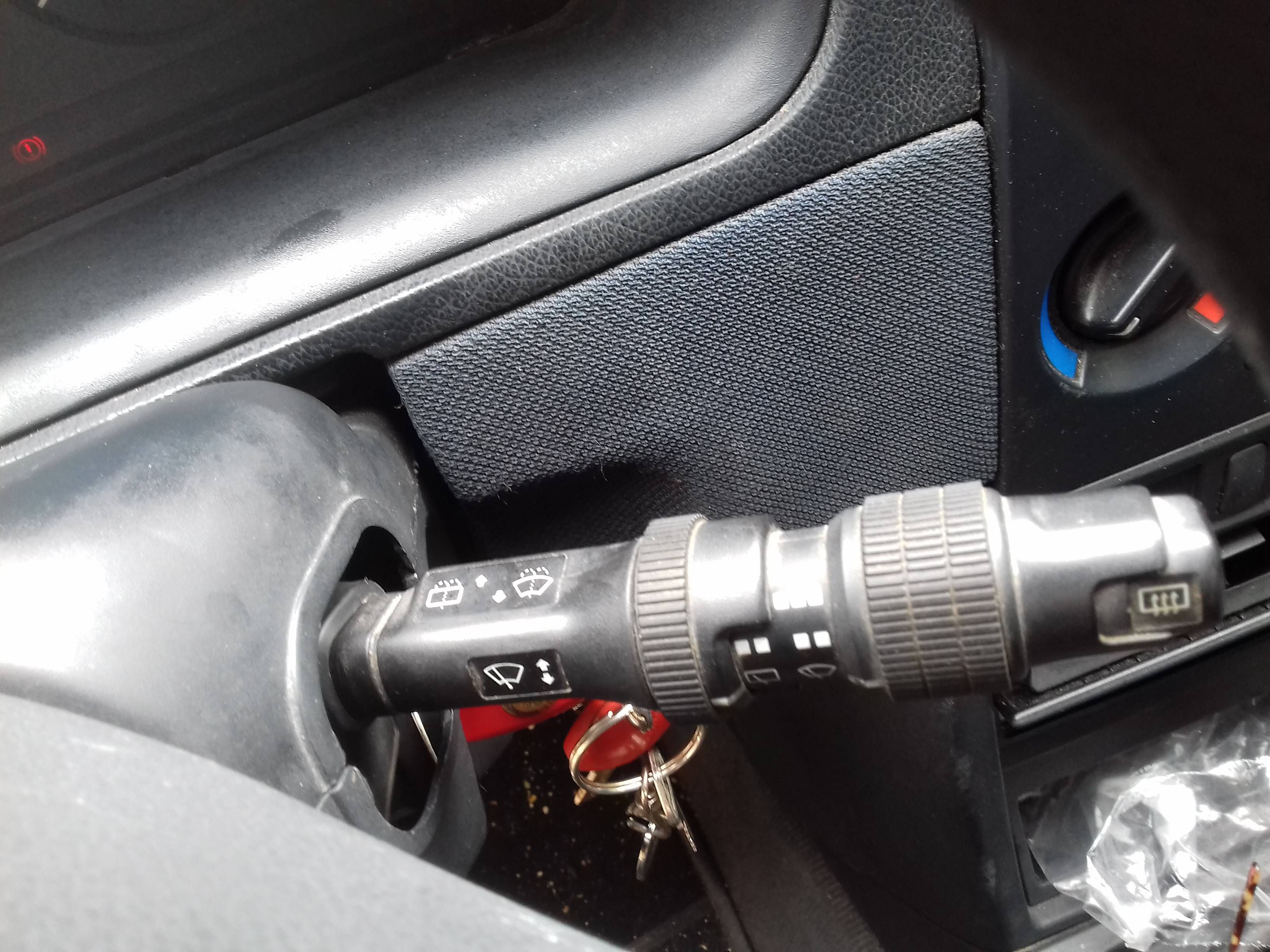

Ragazzi grazie immensamente della vostra luce, l'ho comprato a 14 euros di occasione piu le spese totale 19 euros, ho messo 15 minuti io che sono un profano e non conosco niente a montarlo e capire come si innesta e anche sbloccarlo.
Funziona di nuovo yesssssss ;););););)🤣🤣🤣🤣🤣🤣🤣🤣.

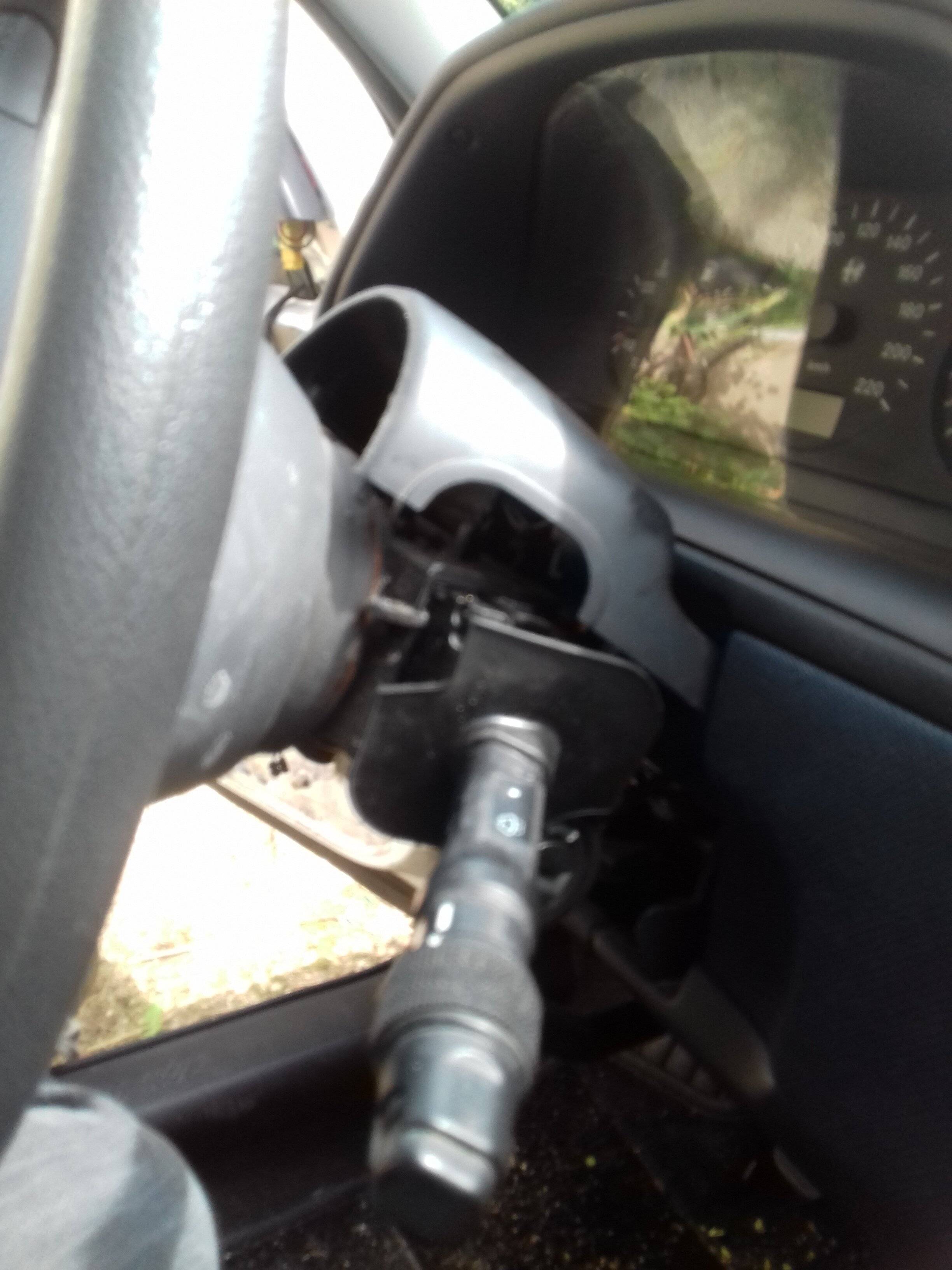

( Giusto un dettaglio vale la pena dirlo, la parte sotto al volante il coperchio di plastica era stato rimontato a cazzo di cane e oltre tutto mancavano due viti, con il passar del tempo sto scoprendo che chi ha messo le mani in questa macchina ha lavorato alla Carlona ).
Graize infinite per i vostri consigli preziosi 😉
