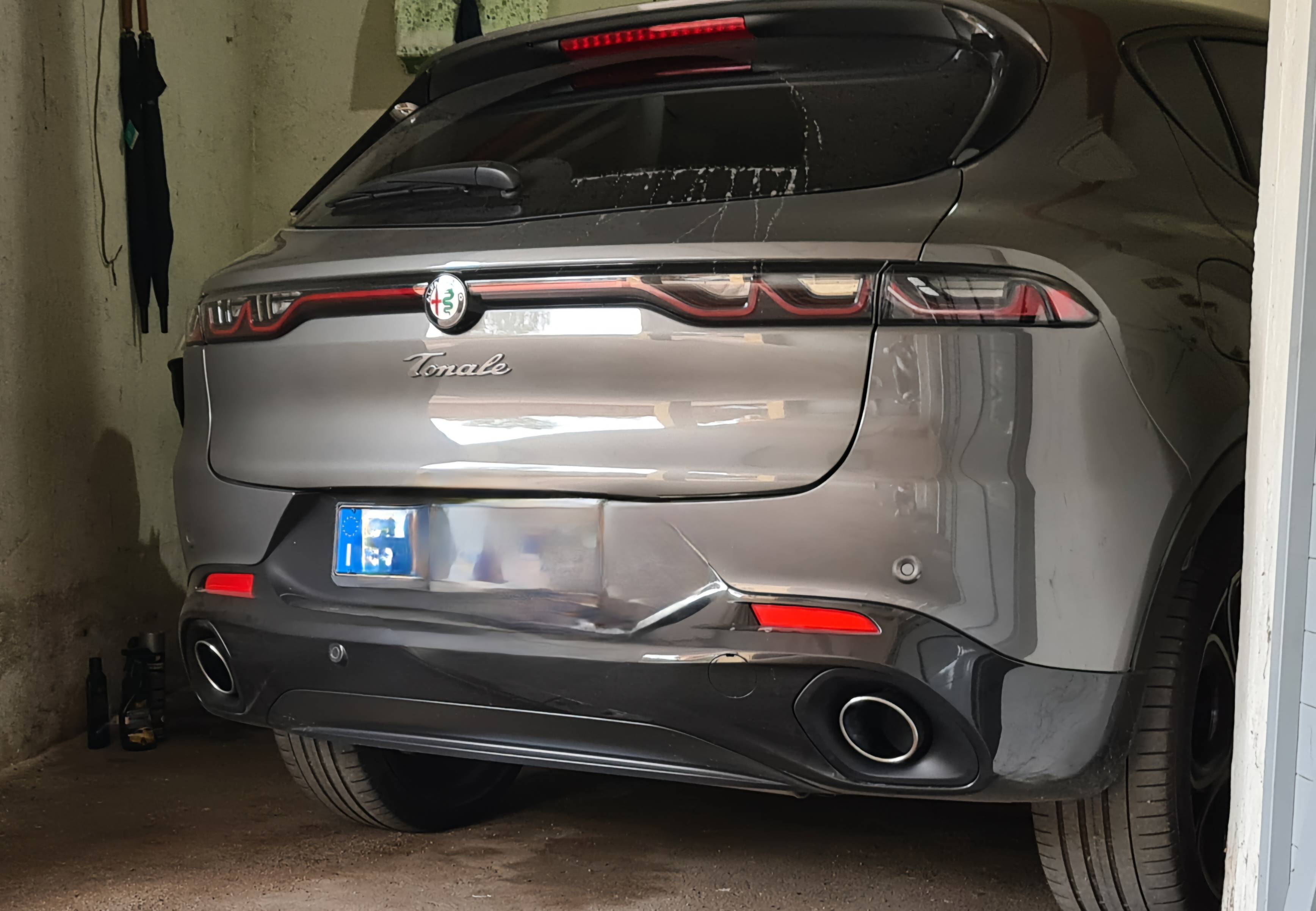

Grazie per la risposta, preferirei non cambiare lo scarico ma mettere i 2 terminali finiti..ho trovato in rete il materiale originale, ma non saprei a chi rivolgermi per fare il montaggio..
Fatto io.Montato dal carrozziere in mezz'ora. L unica cosa che ho dovuto fare prima era chiudere dietro u finti scarichi.Sono andato in un negozio dove per 20 euro con una stampante 3d hanno creato dei tappi a misura neri,poi ho dato un po di vernice nera all interno dello scarico ed è venuto perfetto
Reazioni: Louis 63
Questo è il risultato
