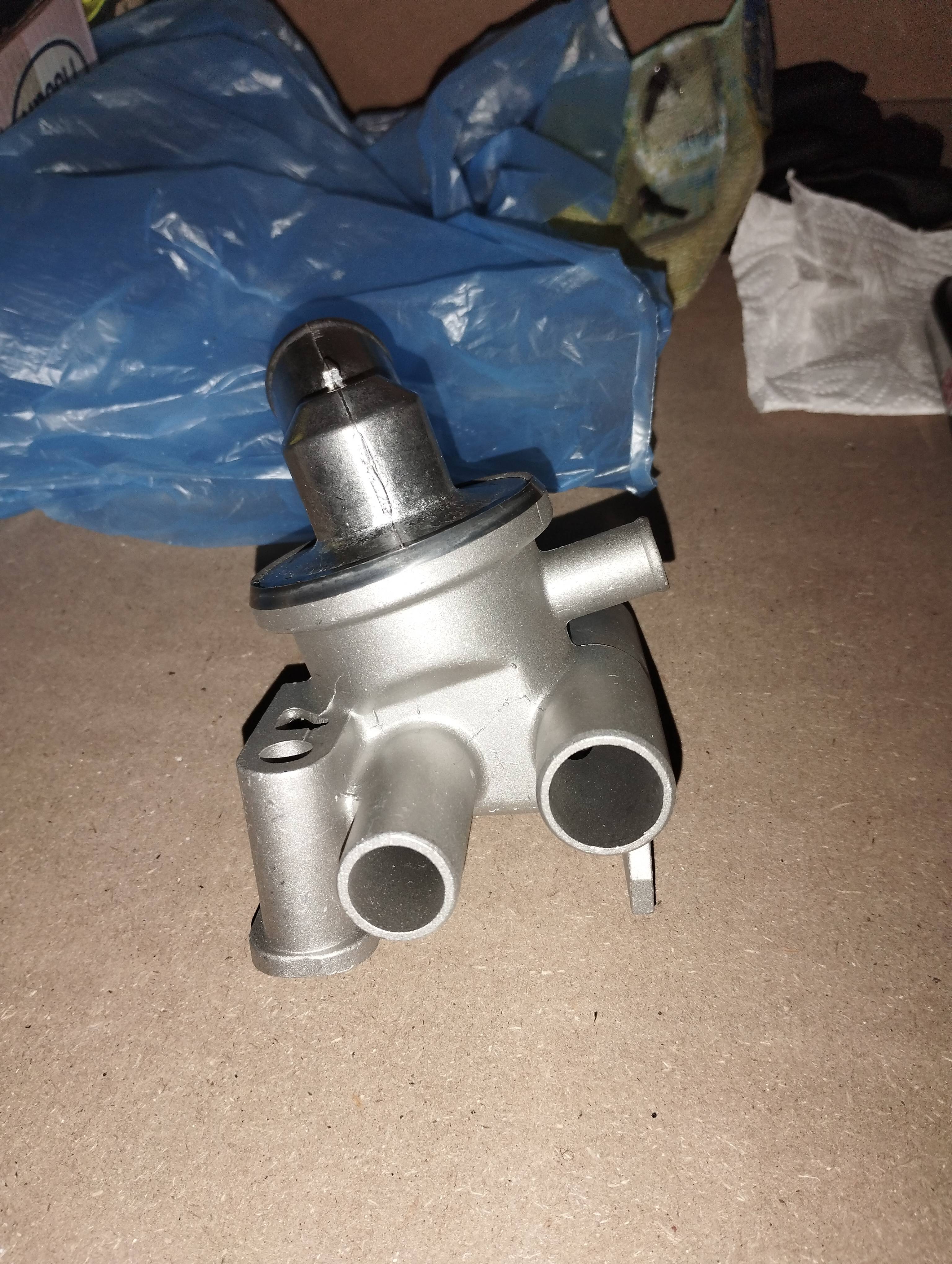

Salve ragazzi, premetto che mi sono letto la discussione dove si modifica il termostato della 33, pezzo unico sostituendo la sola cartuccia, ma la vedo un'impresa complicata..
Possibile che si trovi a cifre folli il termostato per il 1.3 boxer? Mentre per i diesel stá sui 50€...
Da un ricambiata in zona ho trovato un paio di termostati per 33 boxer ma 4 carburatori, così mi dice il venditore, andrò di persona a vedere se sono gli stessi..
Ci sono siti di ricambi per auto storiche?
#2

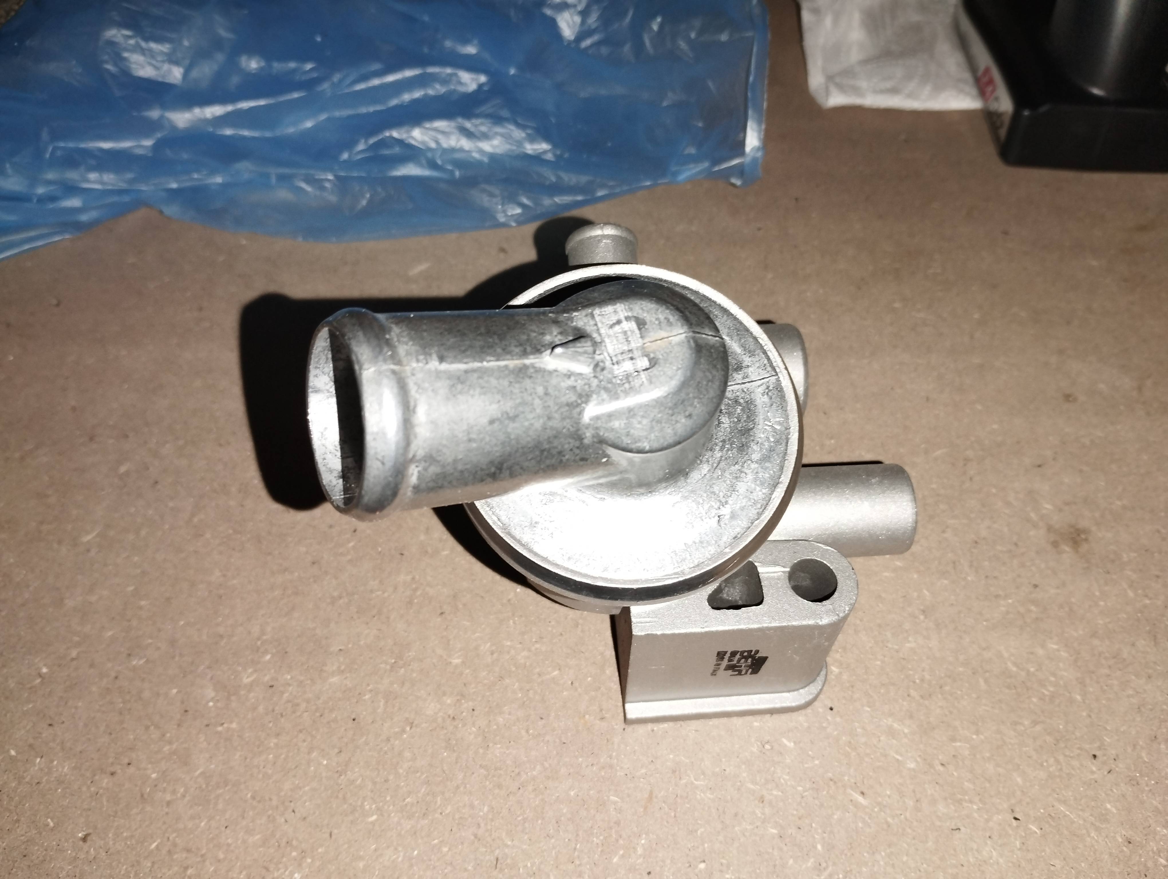

Trovato il termostato per versione senza servosterzo, da limare il piedino e fresare l'attacco al blocco motore.
Pagato la bellezza di 35€

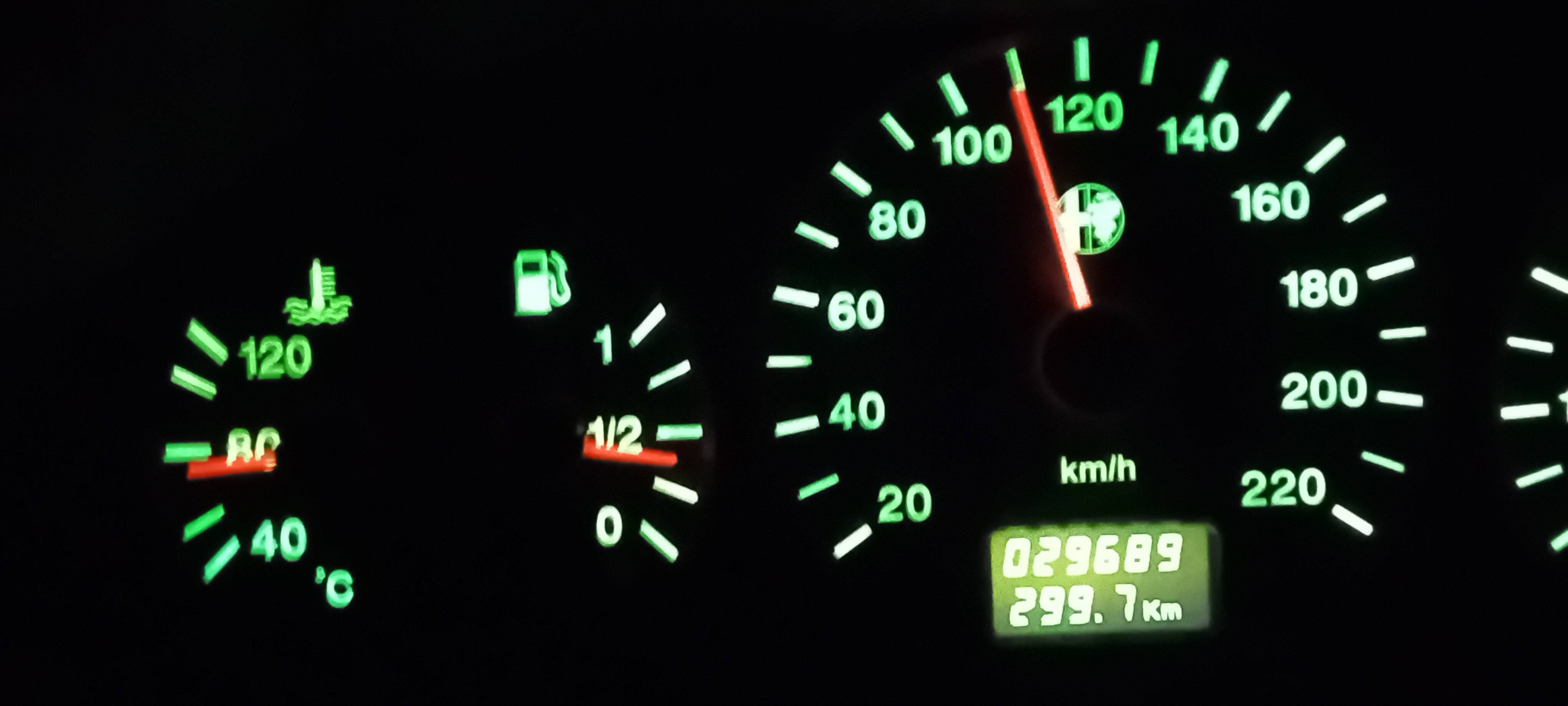

Salve ragazzi, sono stato via un pò.
Termostato montato e funzionante alla perfezione, unica sostituzione è stato il manicotto che và sopra la pompa dell'acqua che era più corto di un paio di centimetri.
