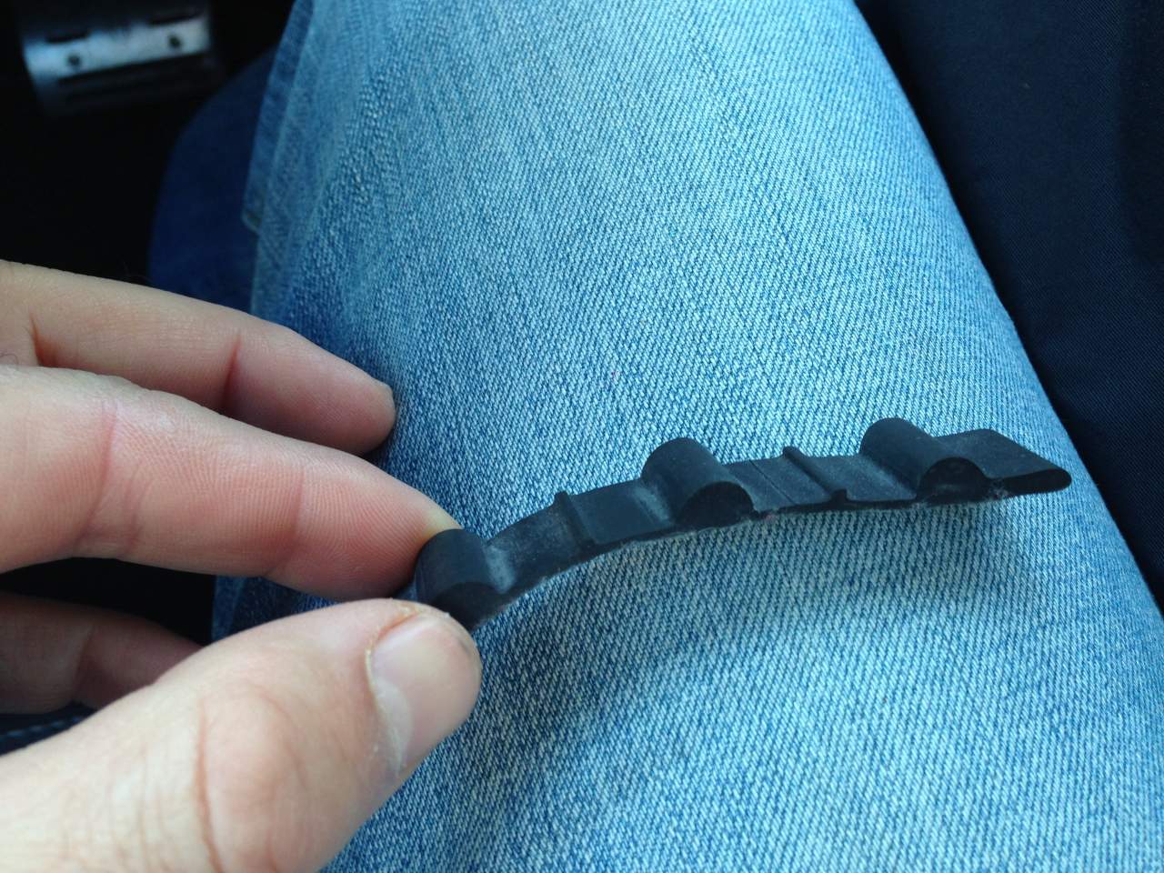

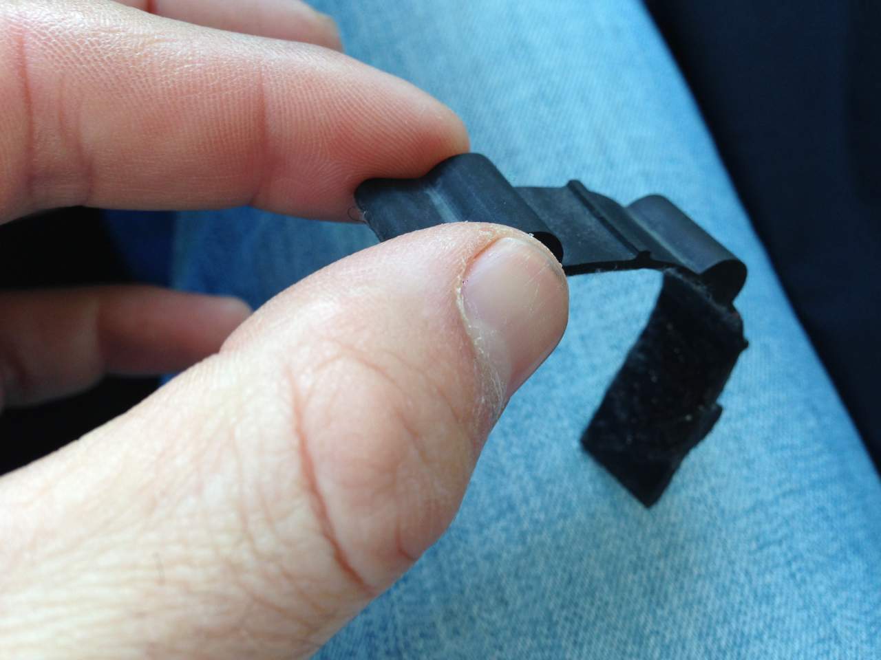

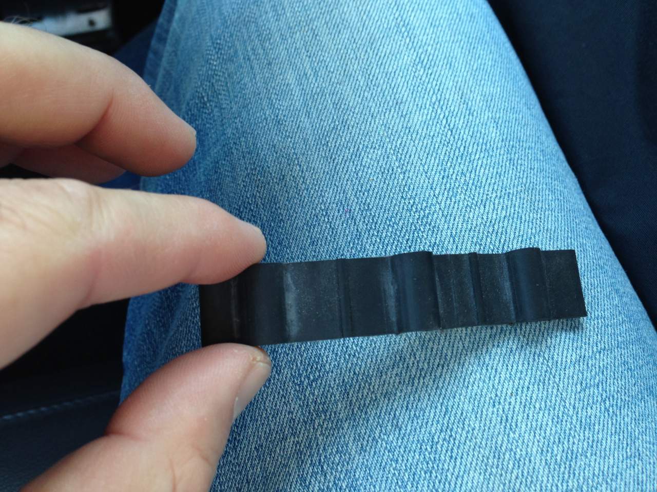

Cosa è questa specie di "cingolo" di carroarmato?
Mi è uscito un po' di tempo fa dal tetto mentre lo aprivo....
Credo funzioni da fermo per impedire che la molla (una delle due che sostengono il rivestimento della parte piccola del tetto che si apre verso l'alto) scappi dalla guida.
Non a caso ora quando aziono il tetto in tale modalità (cioè la parte piccola in alto) una lato del rivestimento è più basso e mi tocca reinserire manualmente la molla nel fermo di metallo rettangolare per farlo tornare paro.
Il problema è che regge fintanto che non aziono il tetto in modalità completa cioè facendolo arretrare.
A quel punto anche se ho rimesso la molla nel fermo, il tettuccio appiattendosi e scorrendo nel tetto la molla riesce fuori....
Infatti se poi provo a chiudere e riaprirlo verso l'alto mi rifà il difetto di prima.
Dove va e come devo rimetterla questo fermo di gomma?

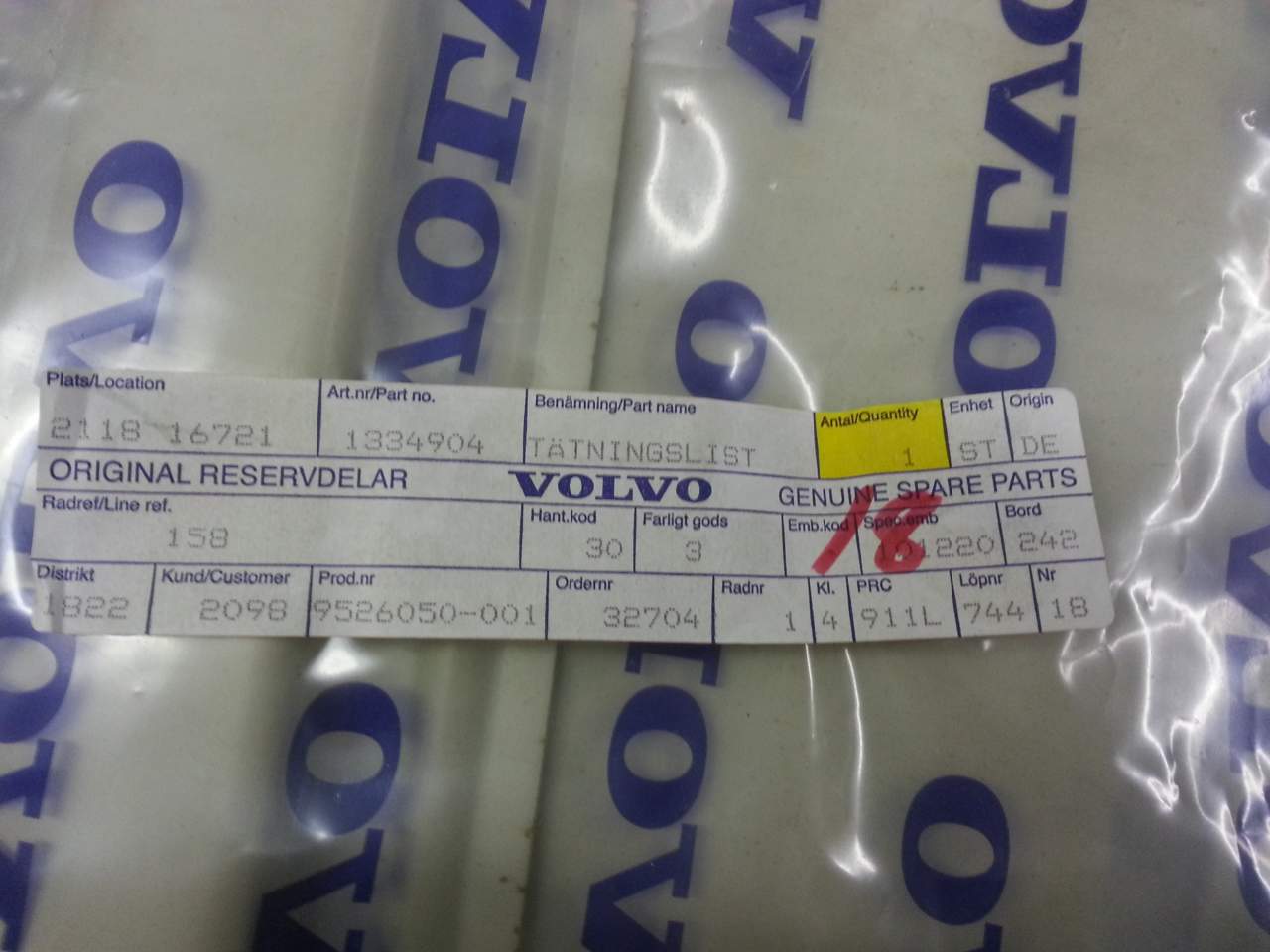

anzitutto vi informo che il ricambio della guarnizione è un ricambio volvo, in teoria per la 740, costo 50 €, codice ricambio 1334904, per scrupolo allego un'immagine

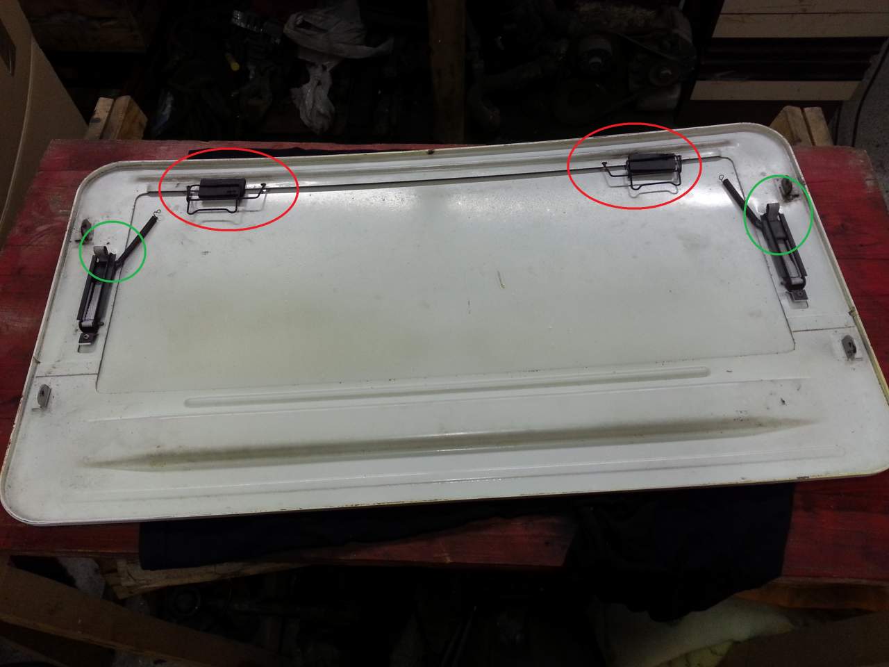

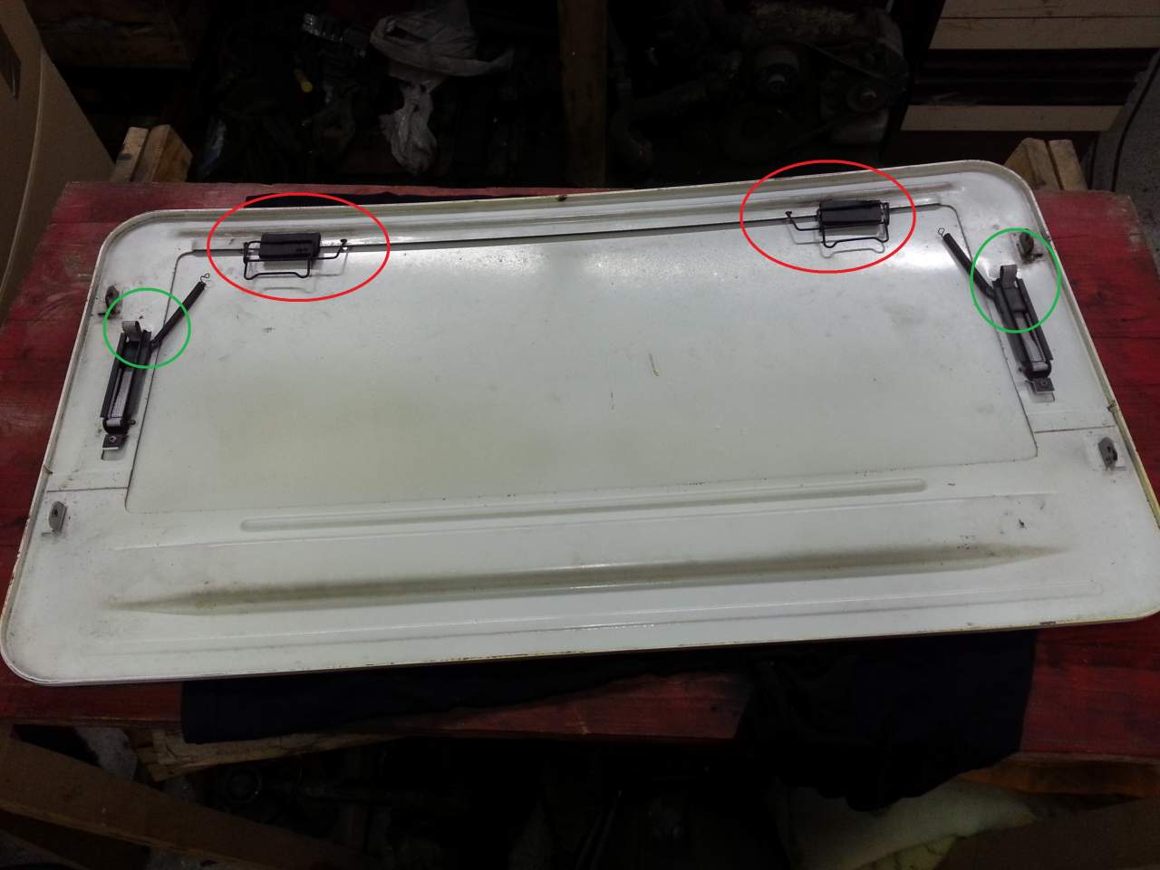

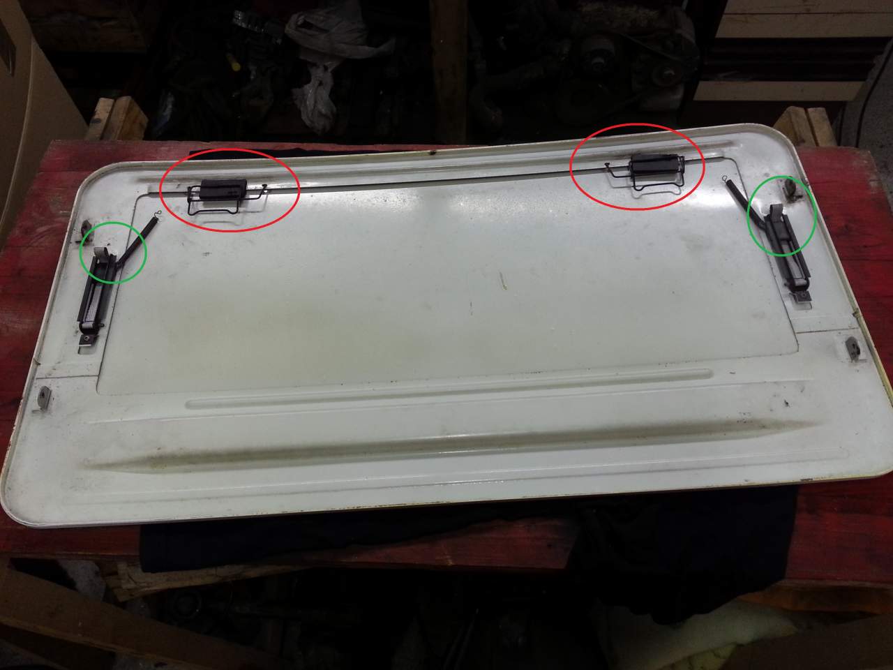

qui vedete dove sono fissati i ganci posteriori del pannello posteriore e le molle che poi andrete a sganciare (rosso) e vedete inoltre le fasce da sfilare come ultima cosa (verde)

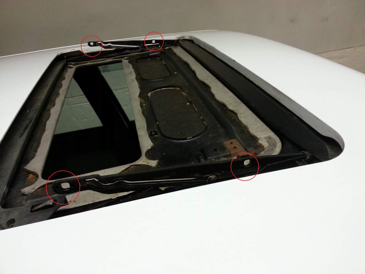

a questo punto, sempre con mano delicata, sfilate le due molle che vi trovate subito davanti, e dopo di che avete quattro bulloncini da 8 che uniscono il tettino esterno al meccanismo
i primi due bulloncini si rimuovono facilmente, gli altri due impongono che infiliate la mano dentro, riducendo notevolmente lo spazio per lavorare
mollati i 4 bulloncini come ultima cosa dovete sfilare le due fasce di tessuto (nylon, boh) che si uniscono al meccanismo, operazione facilissima
nota bene: non forzate il pannello interno del tettuccio apribile indietro, sennò spaccate i due gancetti che si trovano verso il fronte dell'auto... sono fragilissimi e una volta aperto il mio ho scoperto che uno su due era già rotto
qui i punti del meccanismo dove troverete i 4 bulloncini

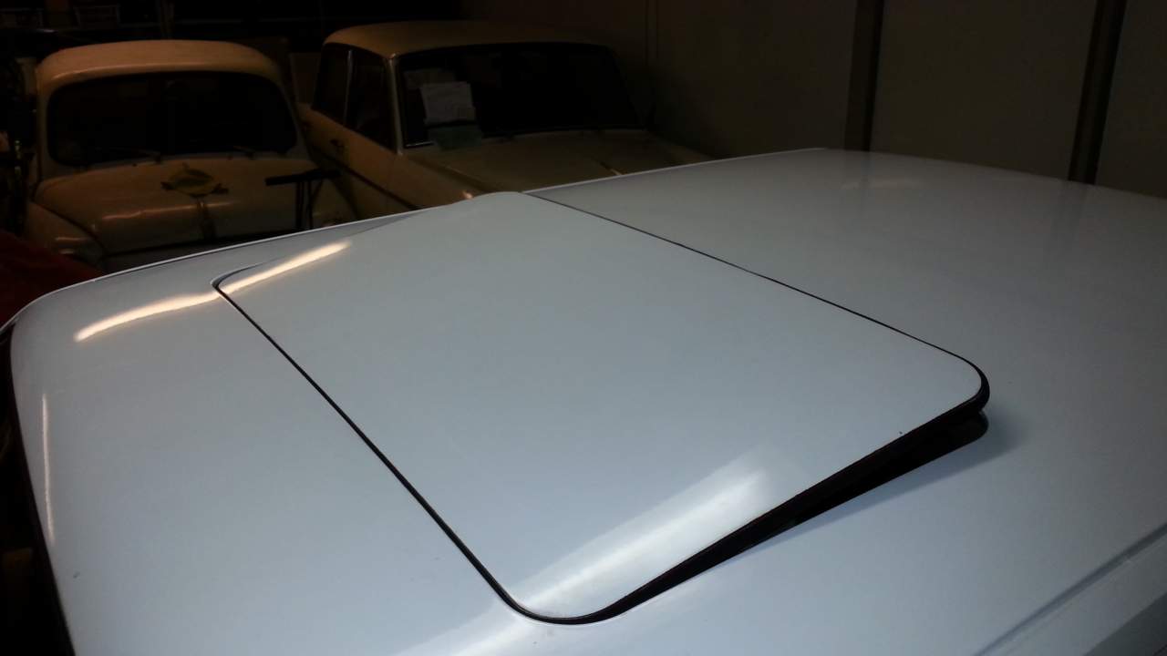

la guarnizione scorre perfettamente, il risultato finale come potete vedere è ottimo
Visualizza allegato 120144
Visualizza allegato 120147

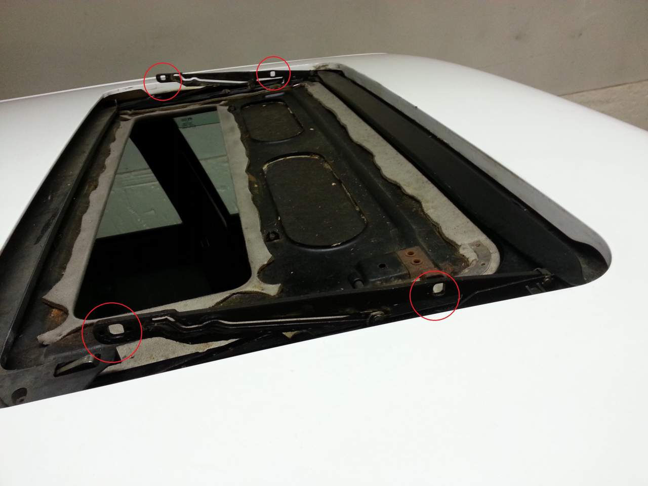

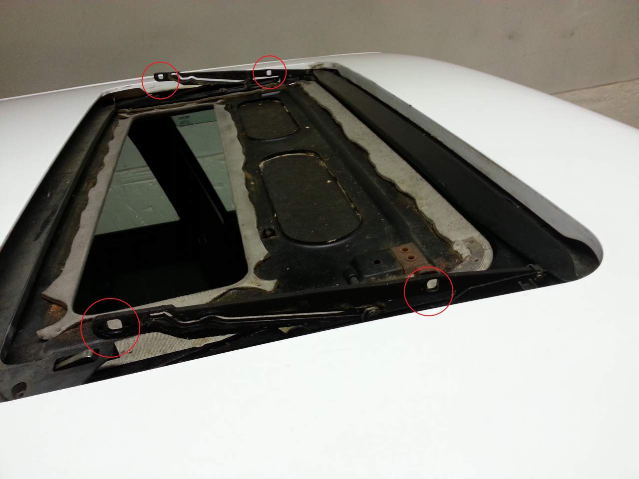

Visualizza allegato 120148

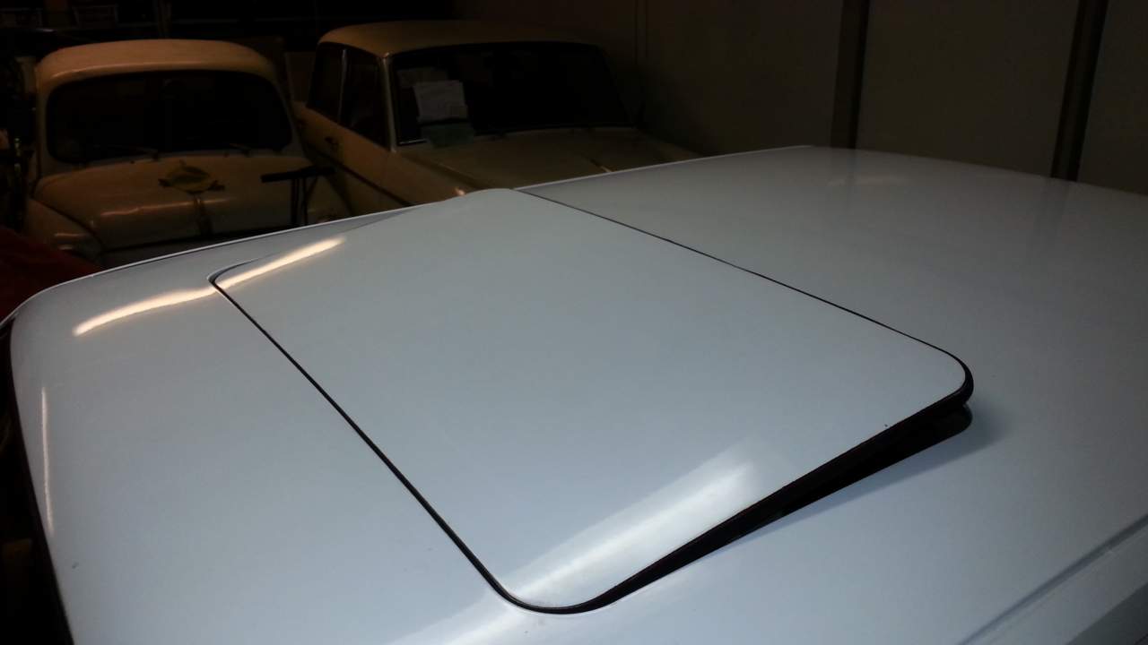

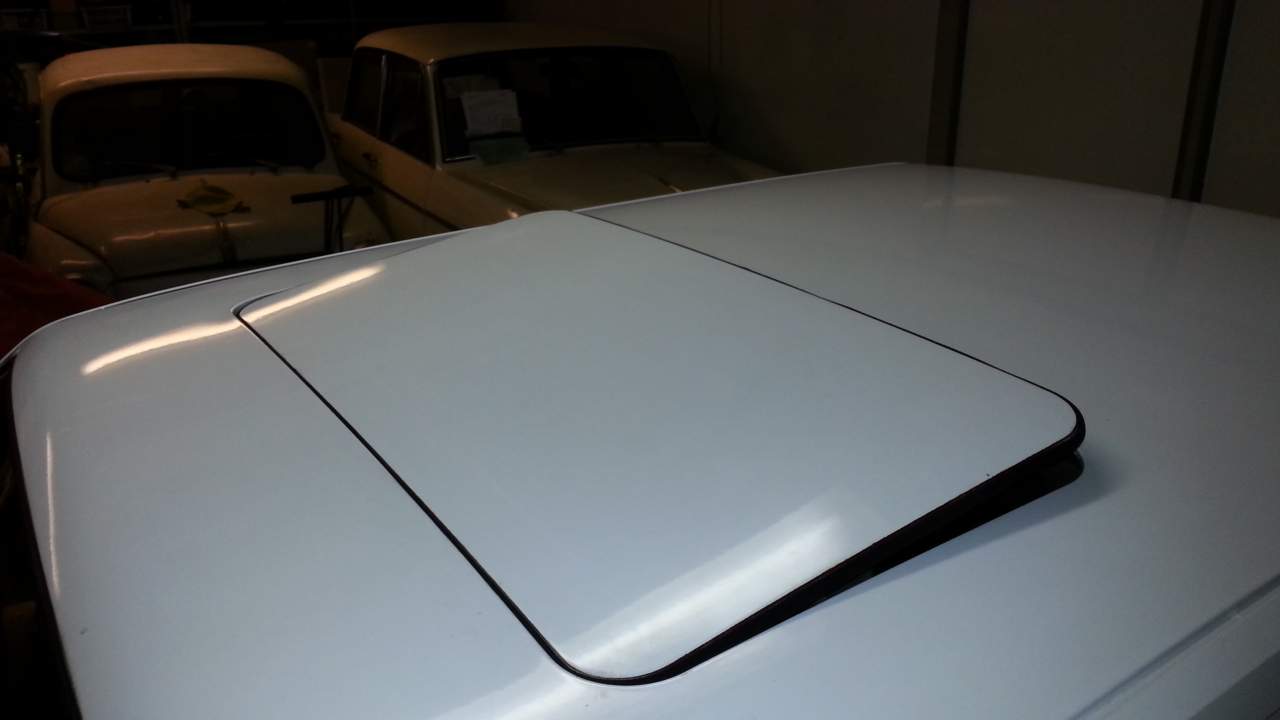

Visualizza allegato 120149
