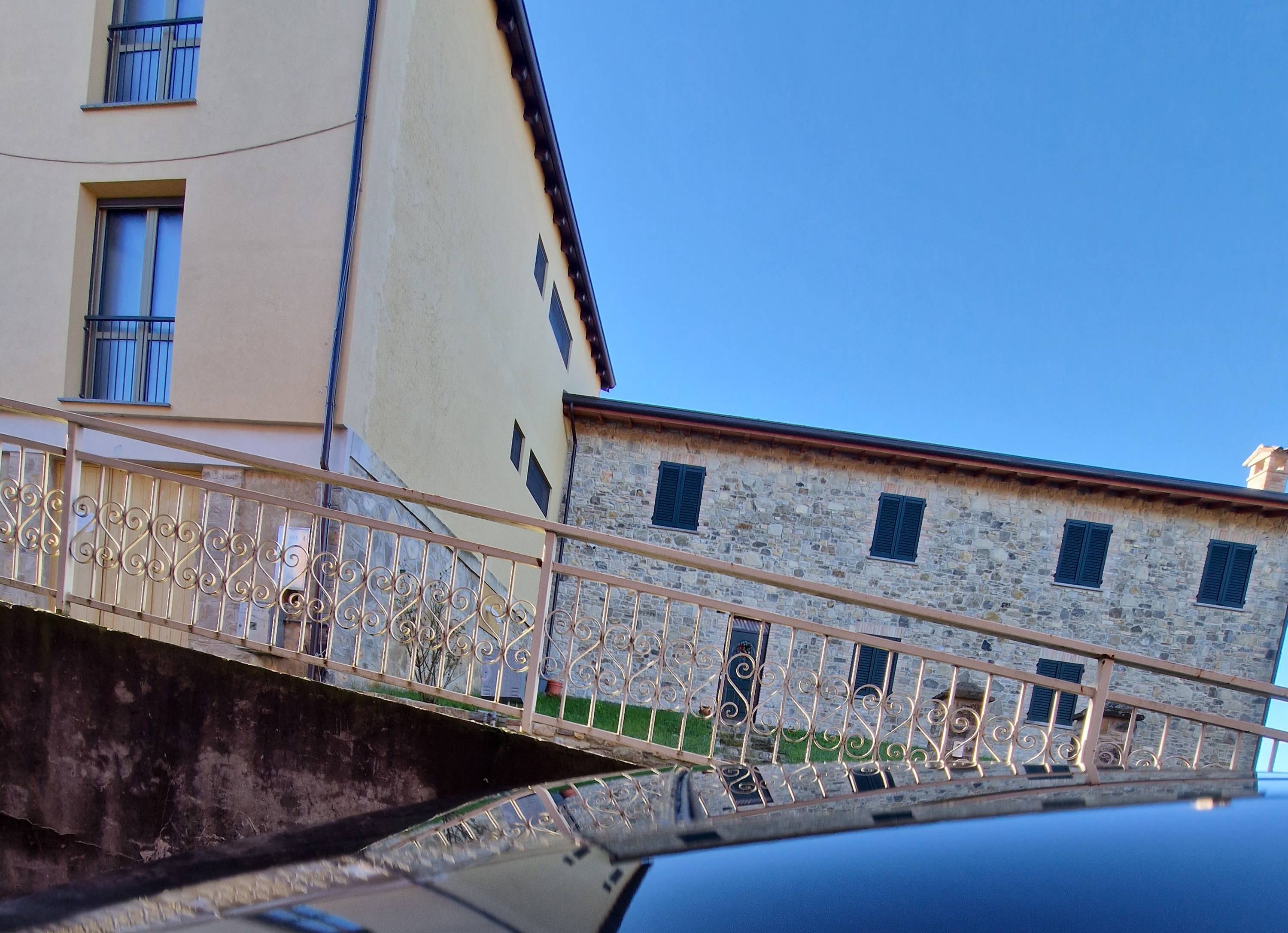

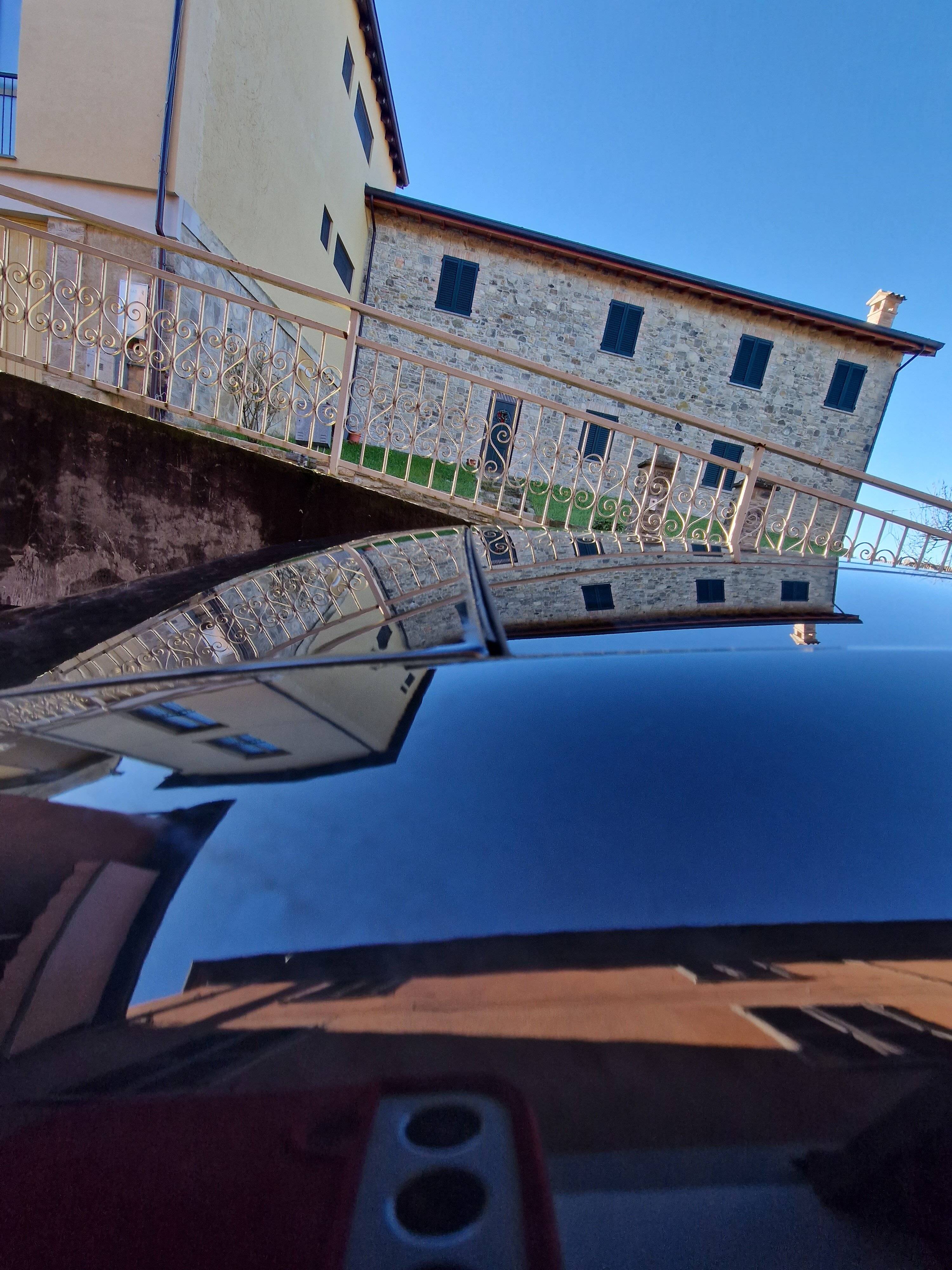

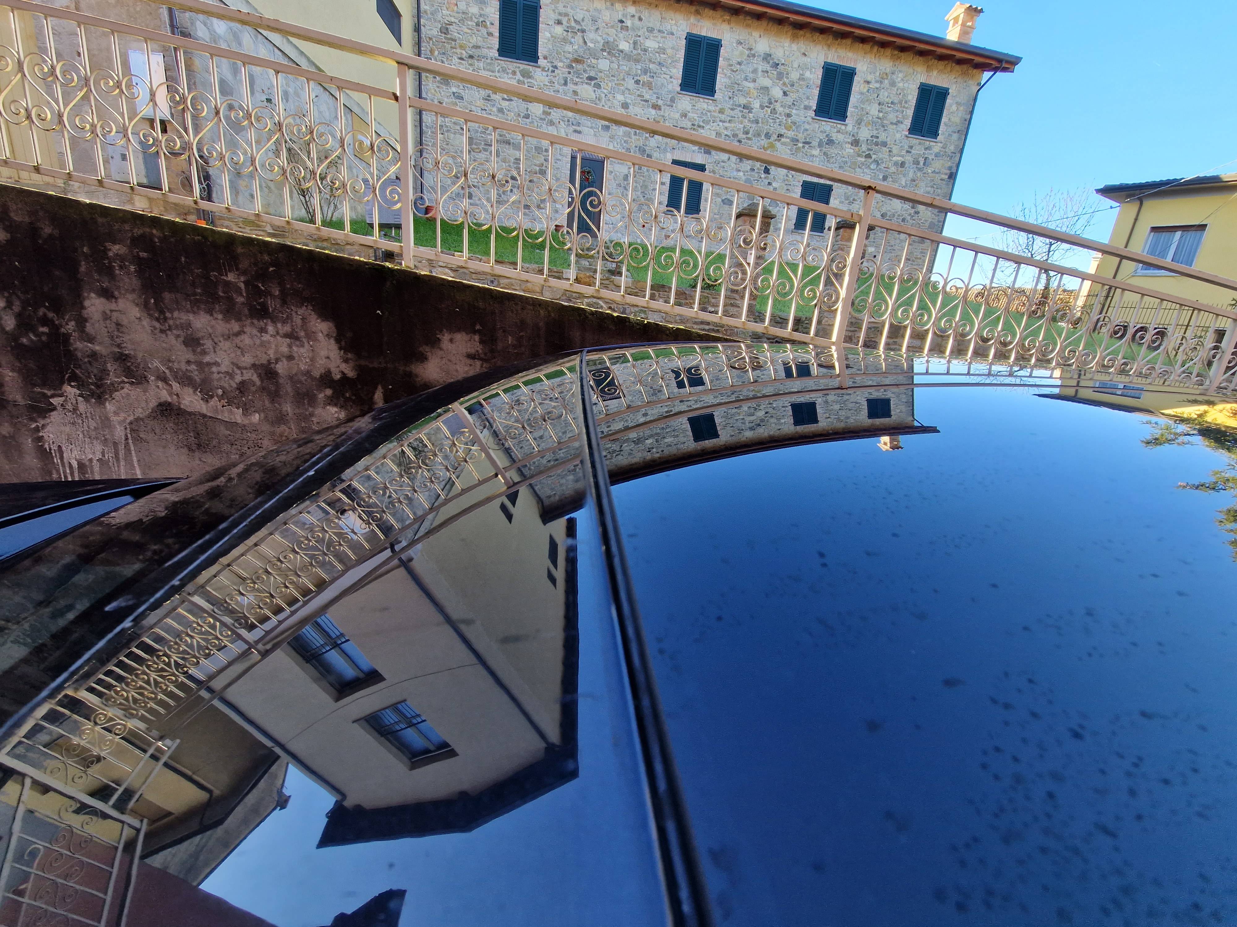

Ciao ragazzi, anche io ho il problema fruscii sulla mia Giulia, non so se vi è da sostituire la guarnizione o da regolare il tettuccio?
Vi allego le foto della mia guarnizione, secondo voi è troppo "bassa"?
Sapreste indicarmi eventualmente qualche officina zona Pavia dove riuscire a risolvere?

Secondo me è un pochino bassa, non saprei aiutarti per l'officina dato che io ho risolto con il solito fai da te in perfetto stile Alfa ;)
Comunque una cosa è sicura, perfetta pulizia del tetto e perfetto sfondo riflesso a specchio sulla foto che hai postato 😁
