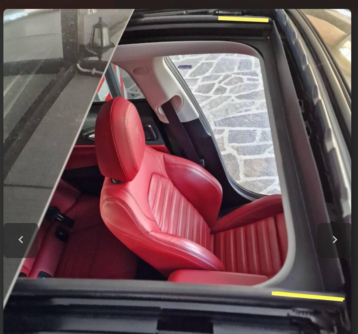

Ciao ti ringrazio.. quello che chiedevo era se a tetto chiuso il vetro poggia il quel tratto dí guarnizione che ho evidenziato di giallo, lo si vede dall’interno con tetto chiuso e tendina aperta.
Da me poggia solo nella parte centrale di quelle guarnizioni, mentre nella parte anteriore che ti ho indicato quasi non poggia..
Quindi penso che sia appena più alto all anteriore motivo del fruscio
Si. È successo a me. Ho portato l’auto in officina Alfa. Hanno smontato il tetto e dopo varie prove hanno scoperto cosa provocava quel rumore fastidioso di scricchiolio. Era la boccola (in alluminio) del terminale di aggancio di un tubo di ferro che all'interno contiene il cavo di acciaio che serve a tirare il cristallo in fase di apertura o chiusura del tetto. Quando il tetto era chiuso, questa boccola che si era dissaldata, toccava ad un perno di plastica che generava questi scricchiolii. Le alte temperature dilatavano i materiali, che, non avendo piu' lo spazio, non scricchiolavano. Viceversa, le basse temperature gneravano quel poco di spazio che serviva a far scricchiolare i due pezzi non piu' dilatati. E' stato sostituito tutto il pezzo con uno nuovo. Problema risolto e tetto ritornato silenzioso.

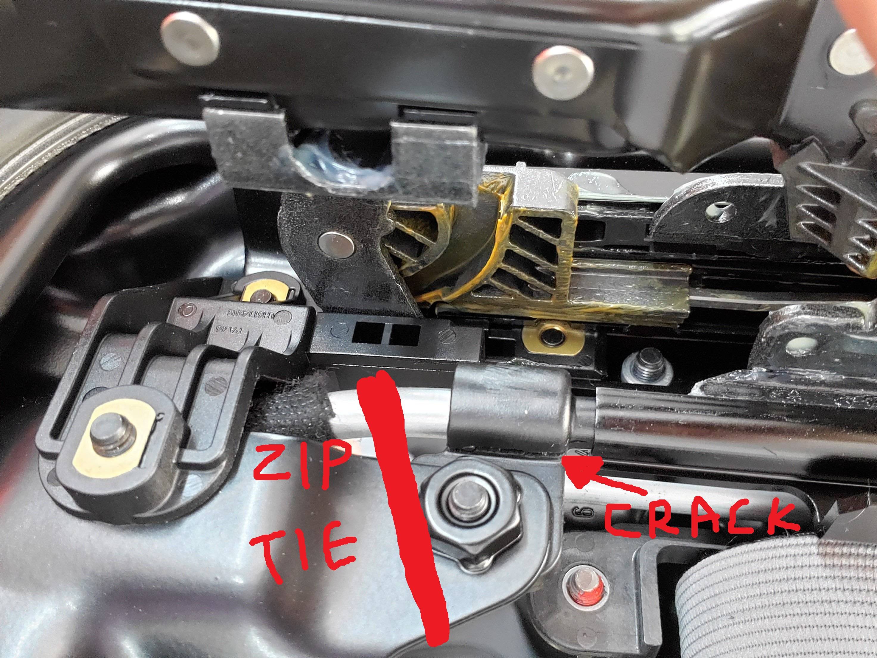

Inoltre, l'ultima volta che ho rimosso il vetro del tetto panoramico, ho notato che l'adattatore del cavo del tetto panoramico era rotto, quindi ho utilizzato delle fascette di plastica come indicato nella foto qui sotto. Dopo di ciò il rumore è diminuito, ma non so se sia stato grazie a quelle fascette o meno.... Tuttavia, ora che è arrivata la stagione calda, a una velocità di circa 120 km/h si sente di nuovo.... Se vado più veloce non si sente, ma se vado più piano non si sente...
Lubrifica con del grasso trasparente tutto ciò che si muove.. senza esagerare perché poi potrebbe colare nella parte interna del cielo creando degli aloni (rivestimento sopra la tua testa)
