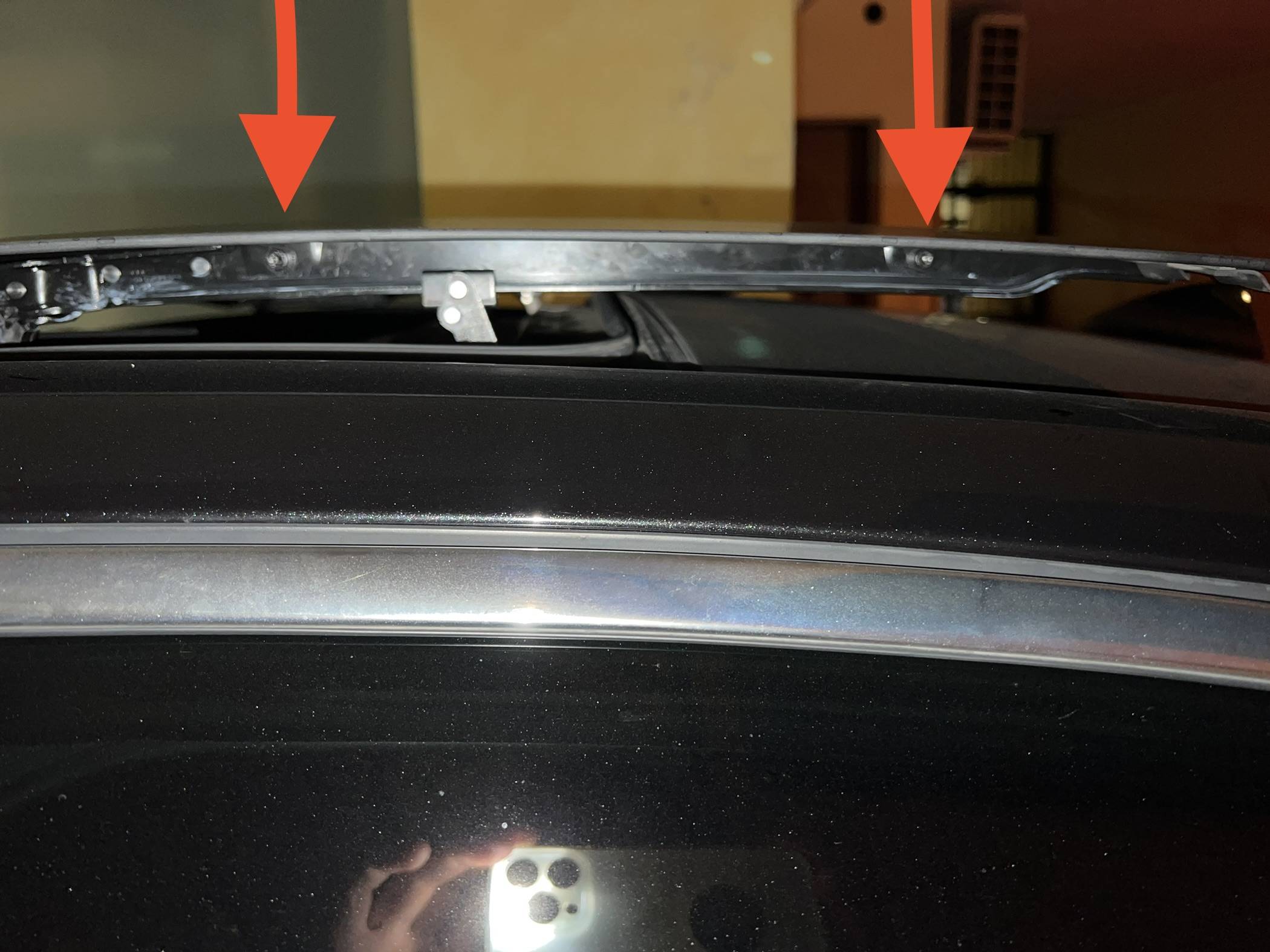

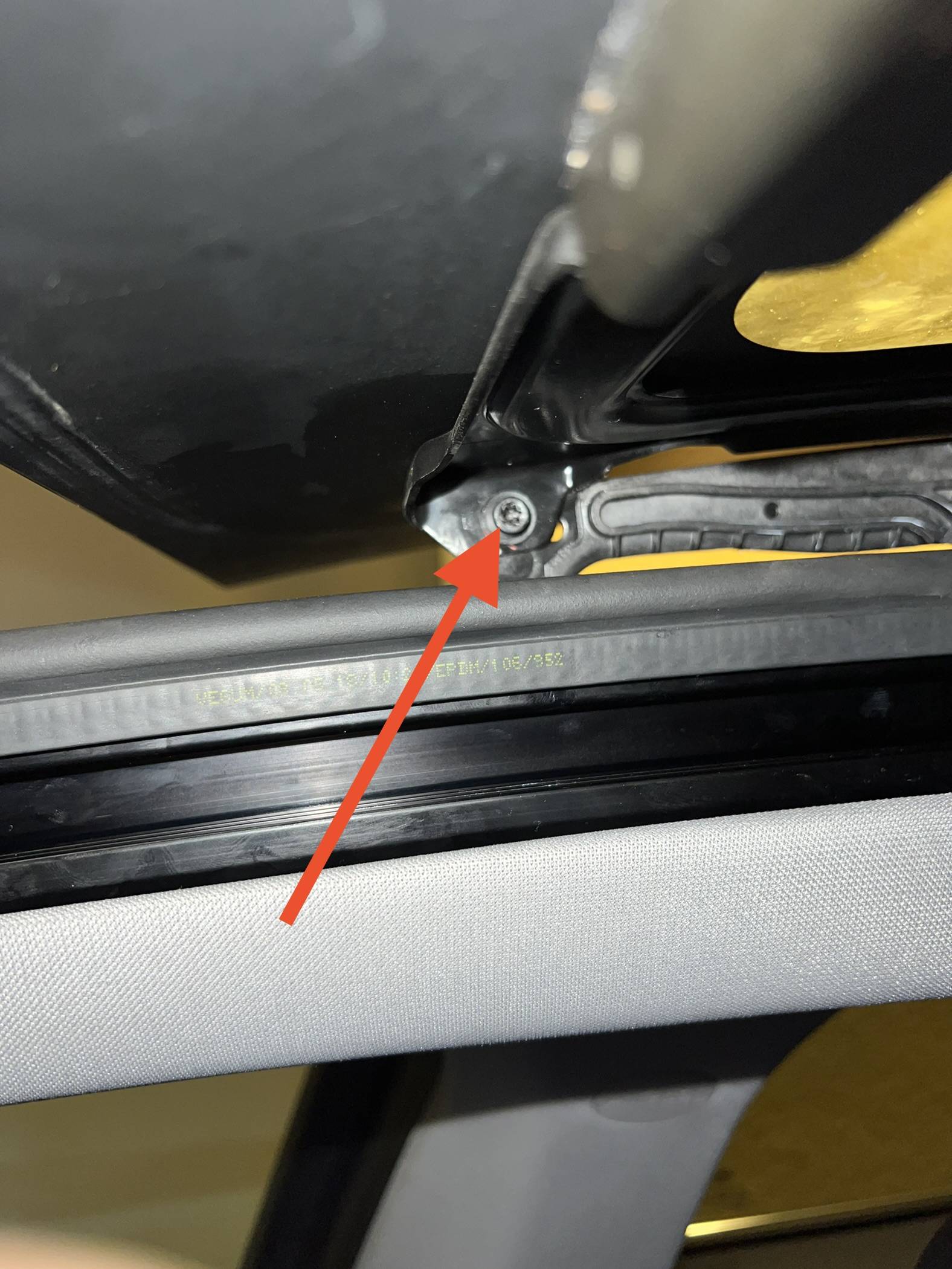

Ho avuto anche io il problema dopo che mi hanno sostituito il tetto dai 180 in su.
Le ho provate tutte tra cui sostituire la guarnizione ed alzandola con dello spessore ma senza risolvere.
Alla fine mi sono reso conto che le viti di regolazione del vetro (ne ha 3 per lato) erano allentate e sicuramente ad alte velocità il vetro si alzava di qualche millimetro.
Ti consiglio di allentare la prima più vicina al parabrezza e la centrale, sia sul lato sinistro che destro, poi con una mano posizionata centralmente premi sul vetro ed inizi a stringere tutte le viti tenendo sempre la mano premuta sul vetro in modo da tenerlo basso.. fammi sapere

Non ho capito, le allento (che tipo di chiave serve?) e poi le stringo di nuovo facendo pressione sul vetro a tettuccio comunque aperto?

Sì perdonami non sono stato molto chiaro.
La chiave è una torx, se apri il tetto la individui immediatamente.
Due viti le raggiungi dall’ esterno ed una dall’interno ovviamente tutto a tetto aperto.
Si, quando le stringi fai pressione sul vetro in modo che venga bloccato nella sua posizione più bassa, quindi premendo verso il basso, ok?

Ok proverò a vedere grazie mille
