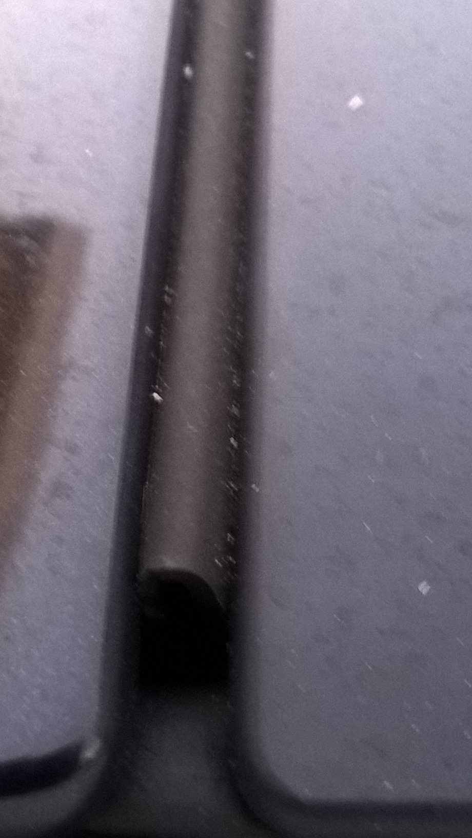

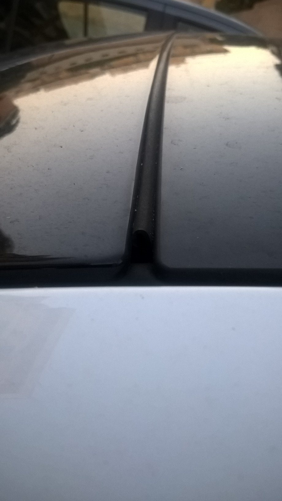

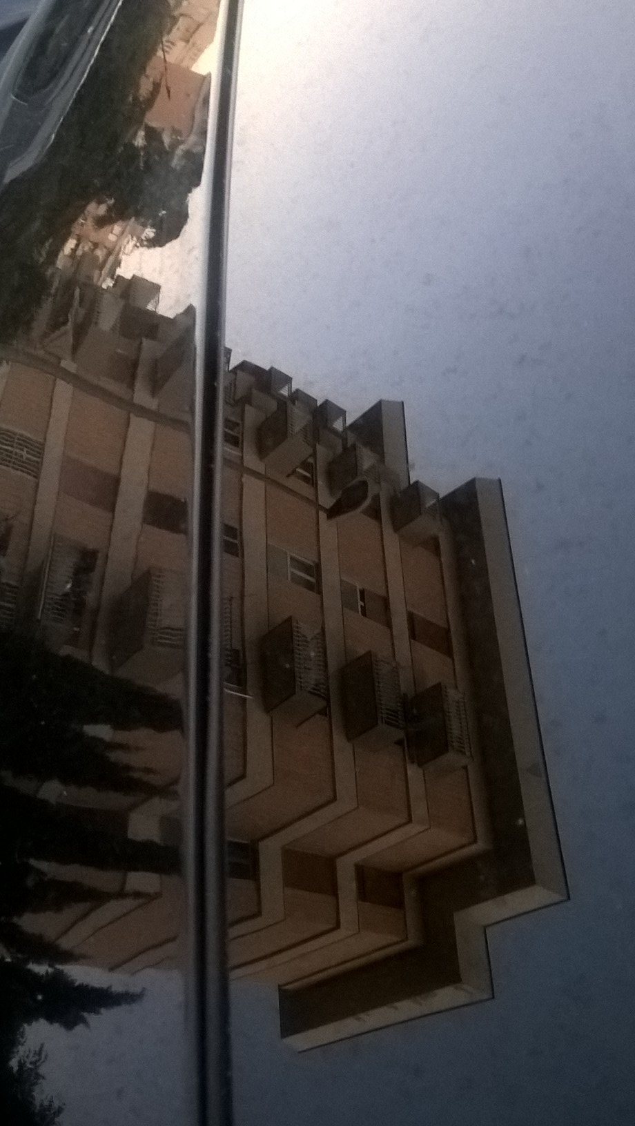

Grazie per il riscontro. Una curiosità: la nuova guarnizione che ti hanno sostituito è lineare ed a filo con il tetto? Ti faccio questa domanda perché la mia, a tetto chiuso, non è a filo con il tetto (fuoriesce leggermente verso la fine del tetto sia a dx che a sx, mentre nella zona centrale si imbarca). L'officina mi ha detto che la nuova guarnizione è così. L'hanno fatta visionare anche ai tecnici della webasto prima di consegnarmi l'auto...Onestamente non è bella esteticamente...Se riesco ti faccio una foto..

Ecco come si presenta la mia nuova guarnizione (dal vivo rende meglio): lateralmente è leggermente sopra il vetro. Al centro, invece, è sotto lo stesso vetro....Prima la guarnizione era perfettamente in linea da tutte le angolature...
