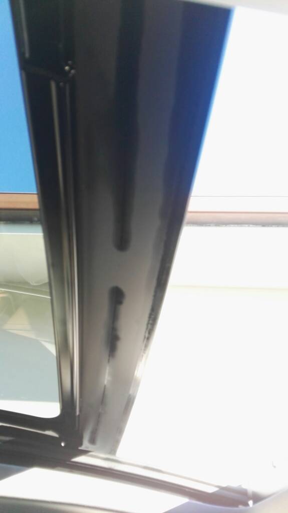

Stesso problema, mi hanno sostituito la guarnizione in gomma con una più alta ma il problema si ripresenta dopo i 175km/h, pare che gli spifferi entrino lo stesso da una parte del vetro, ho unto la guarnizione per vedere da dove entra l'aria.... questo è il risultato... praticamente il problema è strutturale, il vetro è deformato al centro , cioè è più ingobbato rispetto al tetto della auto... vedremo webasto cosa si inventerà
Reactions: Piezio77
Allora ragazzi, ho applicato uno strato di 5mm di guarnizioni in neoprene larga 20mm direttamente sulla parte inferiore del vetro,(vedi linea di grasso della foto sopra)...
Il risultato: ho guadagnato altri 15 km/h senza spifferi.
Ora si sentono dopo i 190.[emoji23][emoji23]
Continuo a pensare che il problema è strutturale!
Il vetro ha una gobba al centro, cioè non segue la linea aerodinamica dell auto.
A mio parere se non cambiano il vetro non risolveranno mai!
