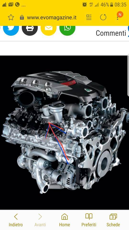

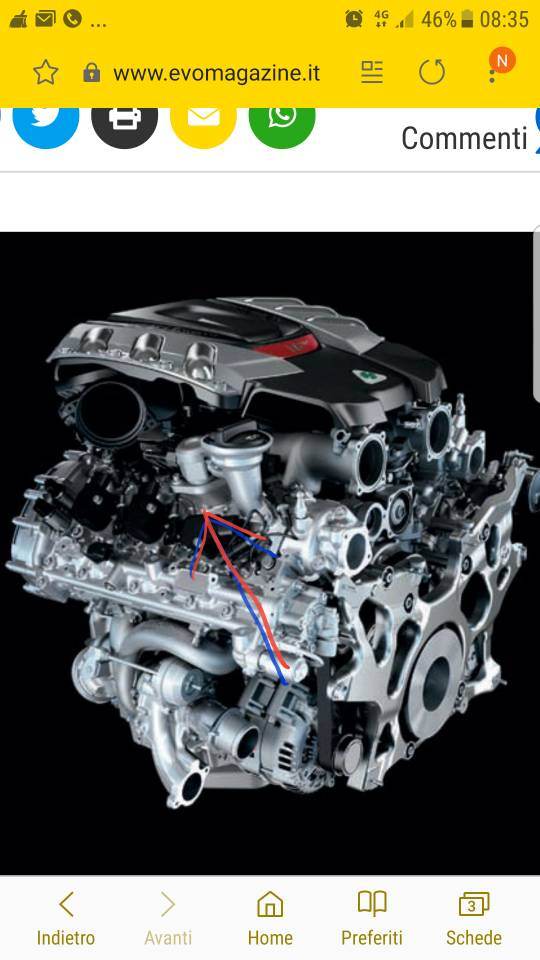

Anche . Il gas non lubrifica come i carburanti . Quindi il ticchettio del iniettore potrebbe essere ancora piu marcato . Ma su quelli della giulia non credo . MMP Ho appena giardato una foto del motore . Ti confermo che è la pompa alta pressione . È uguale alla mia . Prova ad aprire il cofano e poggiarci sopra la mano . Sentirai che il rumore arriva da lei . In piu voi ne avete 2 . 1 per bancata . È del tutto normale .

Anche . Il gas non lubrifica come i carburanti . Quindi il ticchettio del iniettore potrebbe essere ancora piu marcato . Ma su quelli della giulia non credo . MMP Ho appena giardato una foto del motore . Ti confermo che è la pompa alta pressione . È uguale alla mia . Prova ad aprire il cofano e poggiarci sopra la mano . Sentirai che il rumore arriva da lei . In piu voi ne avete 2 . 1 per bancata . È del tutto normale . Visualizza allegato 175398
