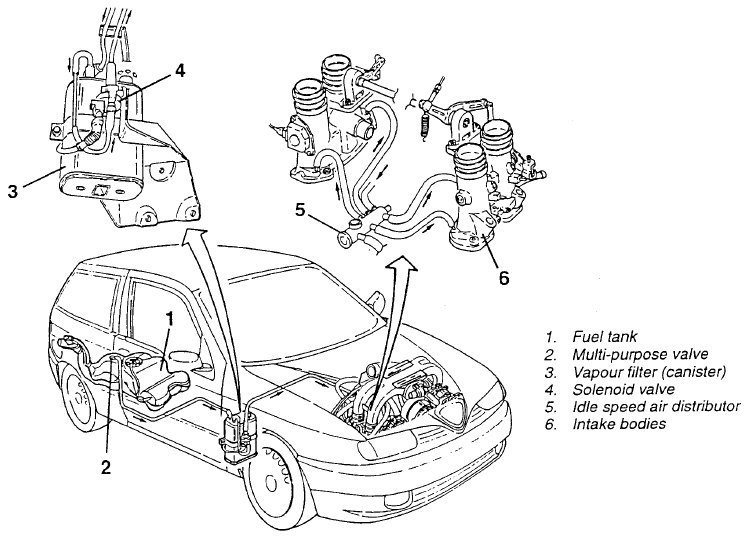

Ciao Rayman, per la tua 146, (anche se siamo sulla sezione della 33) la valvola che citi, si trova nella parte centrale del veicolo, in basso come mostra questo schema, è il numero 4. Comunque da quanto vedo hai un sistema d'iniezione più complesso del mio e tecnicamente non posso aiutarti. Puoi provare nella sezione della 146,sicuramente ci sarà qualcuno ferrato in materia.
Sempre da quello che ho letto il malfunzionamento di questa valvola fa accendere la spia iniettori.
Per il discorso centralina, non si stacca dai connettori ma c'è una presa apposita per la diagnosi che "sbuca" nei pressi della stessa. Non so se il programma che utilizziamo per le nostre 33 sia compatibile con la 146.

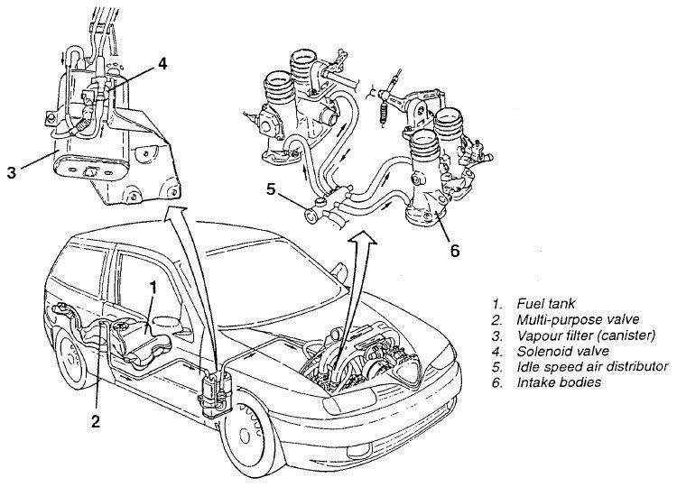

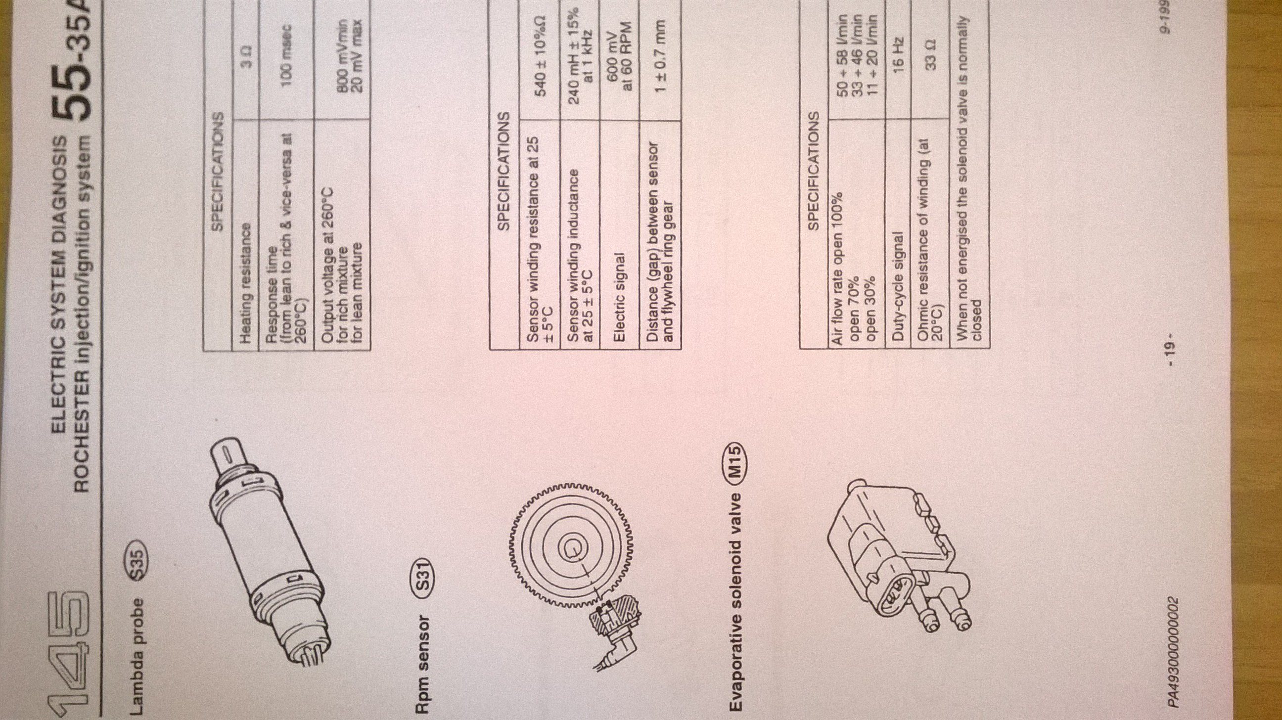

Grazie della info , effettivamente sul manuale mi sembra di ricordare che
il boxer 1.3 fosse abbinato col sistema di inezione Motronic , se ti può servire
per fare i test di impedenze dei vari sensori domani sera che rientro a casa te
lo posso passare....
