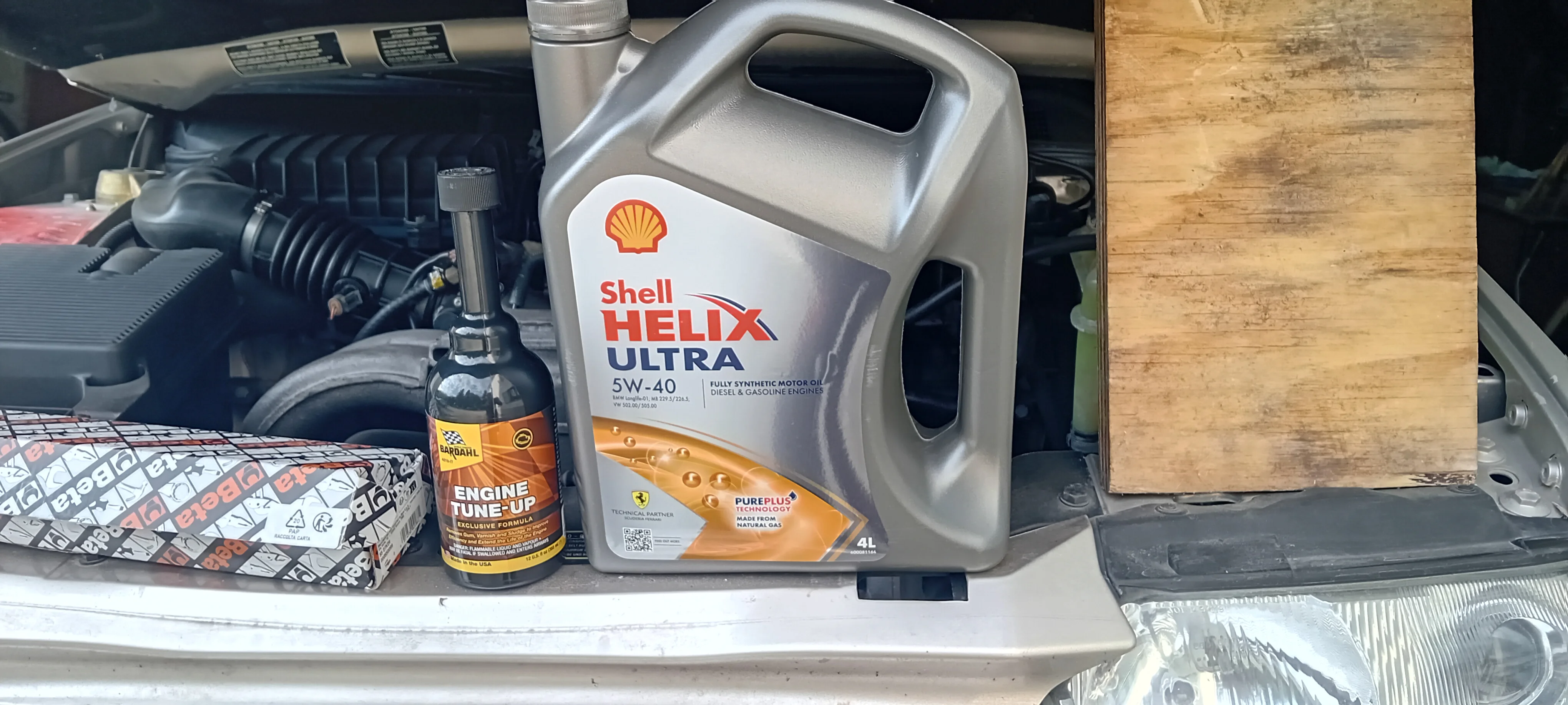

Sinceramente al tuo posto procederei con due cambi olio da lavaggio in rapida successione. Ti spiego come fare:
1. Scola immediatamente l'olio attualmente presente nel motore. Cambia naturalmente anche il filtro dell'olio.
2. Ti procuri un bidoncino da 5 litri di olio fresco shell ultra 5W40
3. Ti procuri 5 litri di gasolio premium [eni+, Hi-Q Diesel, Esso supreme ecc...ecc..]
4. Il 2.4 se non ricordo male dovrebbe prendere più di 5 litri e mezzo d'olio, quasi 6
5. Chiudi il tappo della coppa, monta il filtro nuovo e inizia a riempire il motore con 3 litri d'olio shell e 2 ~ 3 litri di gasolio, accendi al minimo e lo lasci girare per 10~15 minuti, intervallando con lieve punte di acceleratore a 2000 ~ 3000 giri NON OLTRE.
6. ARRESTA IL MOTORE e vai a Scolare immediatamente via tutto nuovamente, cambia di nuovo il filtro.
7. Vai a Riempire nuovamente sempre con 6 litri di olio fresco e pulito shell ultra 5W40 e gira tranquillamente per qualche giorno.Nel frattempo che giri ti vai a procurare l'additivo per lavare il circuito dell'olio interno del motore in maniera efficace. A motore bello caldo ce lo cali nel bocchettone dell'olio e ci fai 350km anche in maniera discontinua.
8. Al terzo giorno [ secondo le scritture Egli Resuscitò] scola via Tutto sempre a motore caldo, e Nuovamente altro filtro olio nuovo.

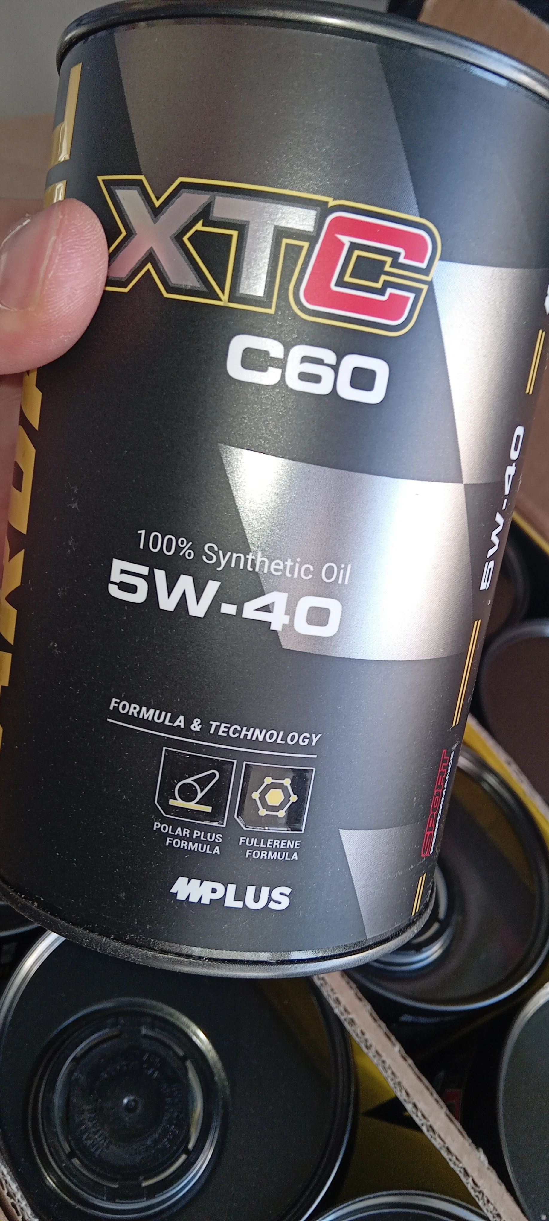

9. Esegui il riempimento DEFINITIVO CON OLIO BARDHAL 5W40 XTC C60 e dimmi come senti girare il motore.
Qui c'è lo shell più l'additivo bardahl per lavare il circuito di lubrificazione interno del motore.
Qui c'è il Bardahl 5W40 DEFINITIVO DA SOSTITUIRE TASSATIVAMENTE OGNI 12 MESI OPPURE 10.000Km
