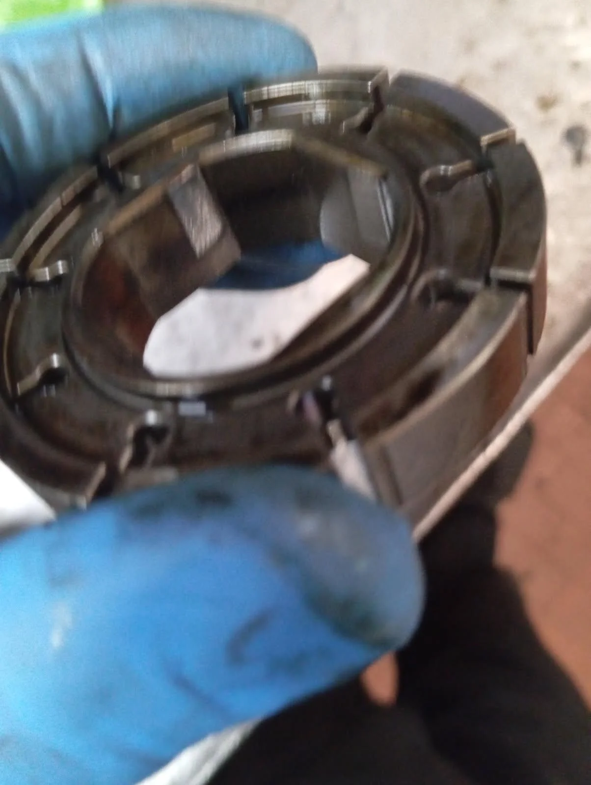

Al mio meccanico ho detto di smontare la pompa dell'olio per ispezionarla e con l'occasione gli ho chiesto di controllare anche la coppa dell'olio per verificare la presenza di trucioli metallici e le bronzine.
A detta sua bronzine e coppa dell'olio non hanno problemi, mentre cilindri e pistoni li aveva già verificati nel precedente intervento e non presentavano problemi.
In sostanza, sempre a detta sua, ma mi ha mostrato le immagini della pompa, il problema è interno alla pompa.
La pompa viene mossa dall'albero motore tramite un alberino che si innesta in un rotore della pompa. Il problema è lì, sul rotore che è leggermente usurato e quando l'alberino gira, essendo l'innesto del rotore leggermente consumato, genera quel tic-tic-tic, metallo contro metallo.
Mi ha detto che posso camminarci tranquillamente, ma sostituire la pompa, sarebbe preferibile.
Mi serve la pompa dell'olio che non si trova.
Allego l'immagine della parte.
