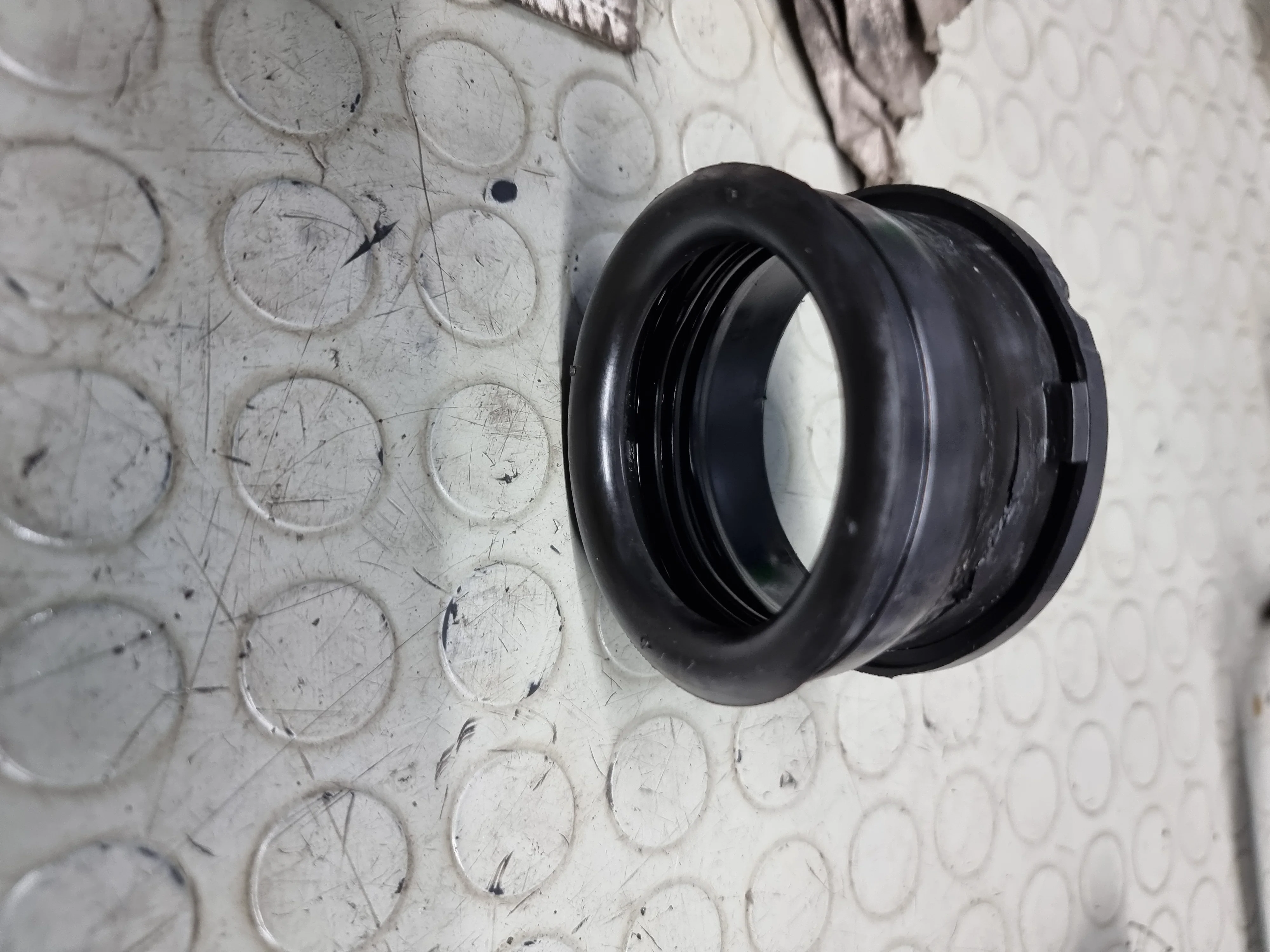

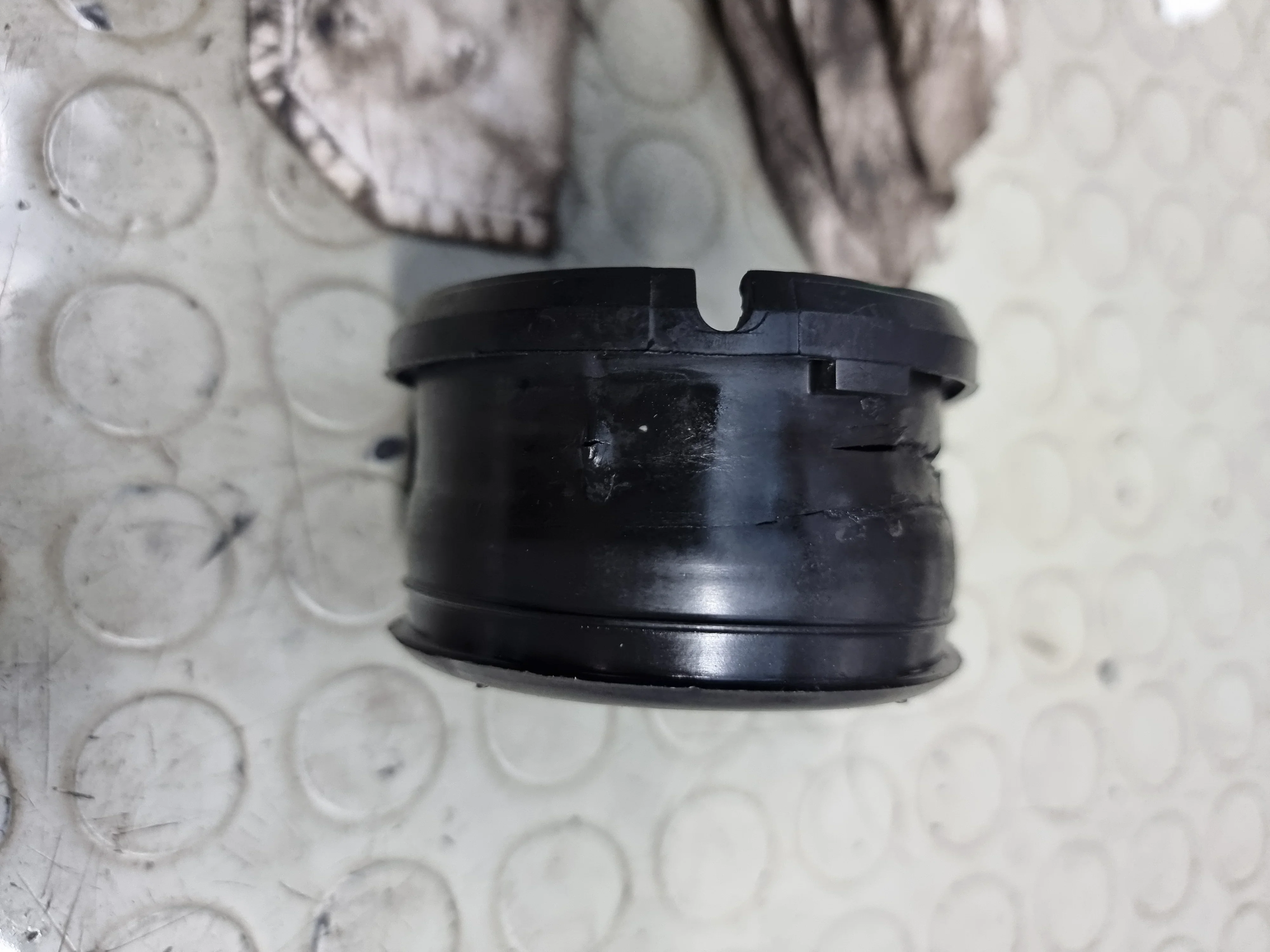

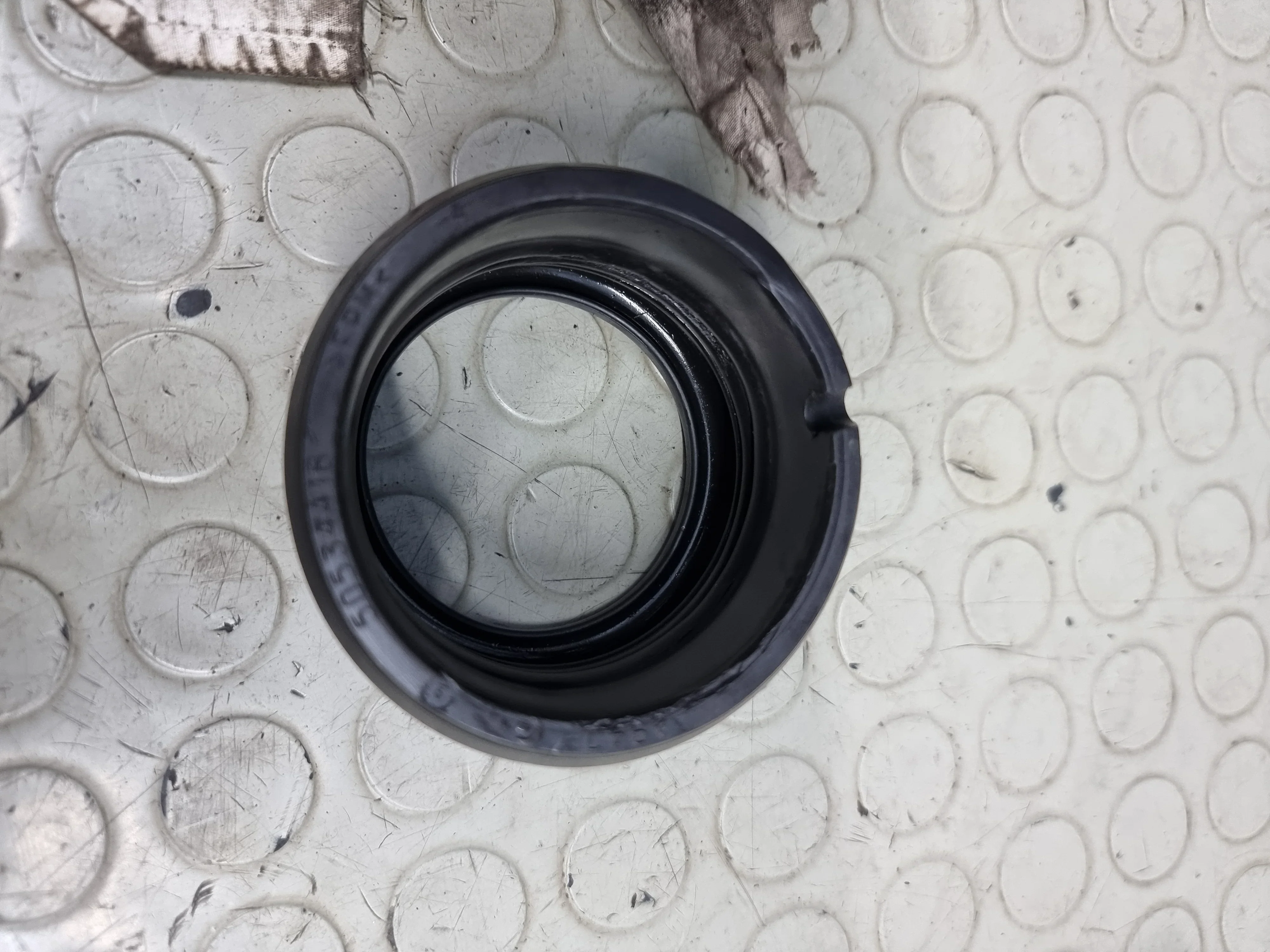

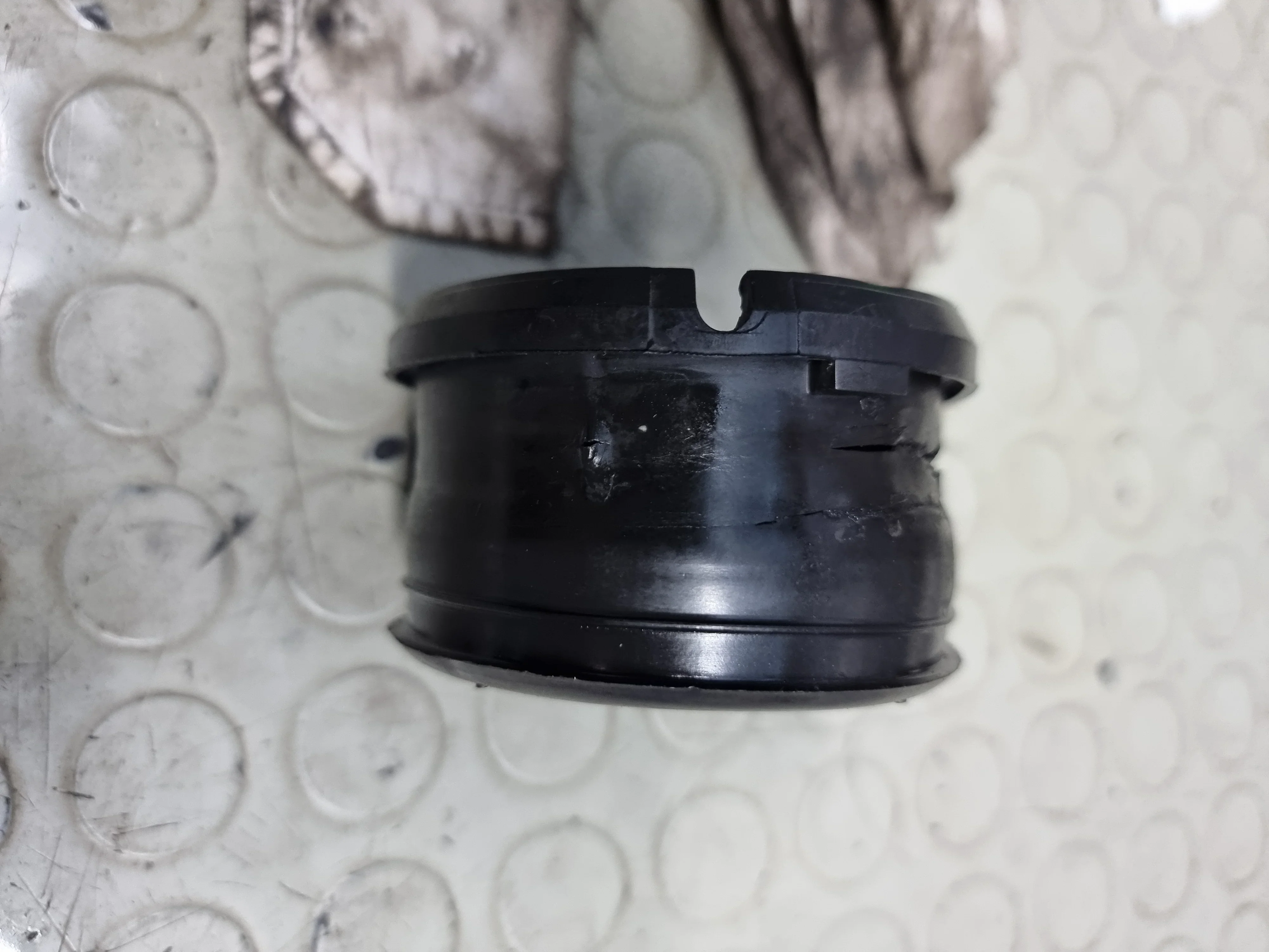

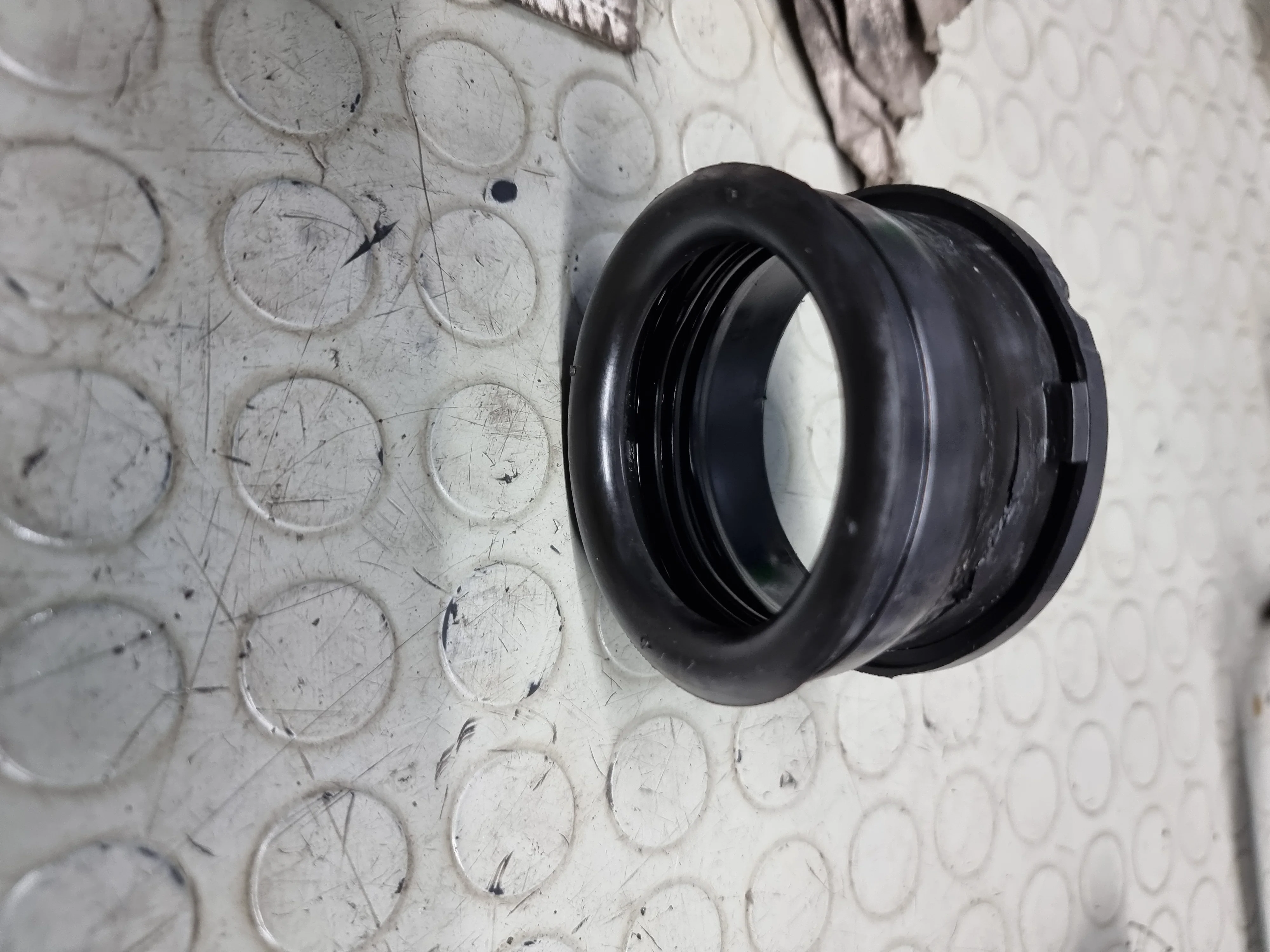

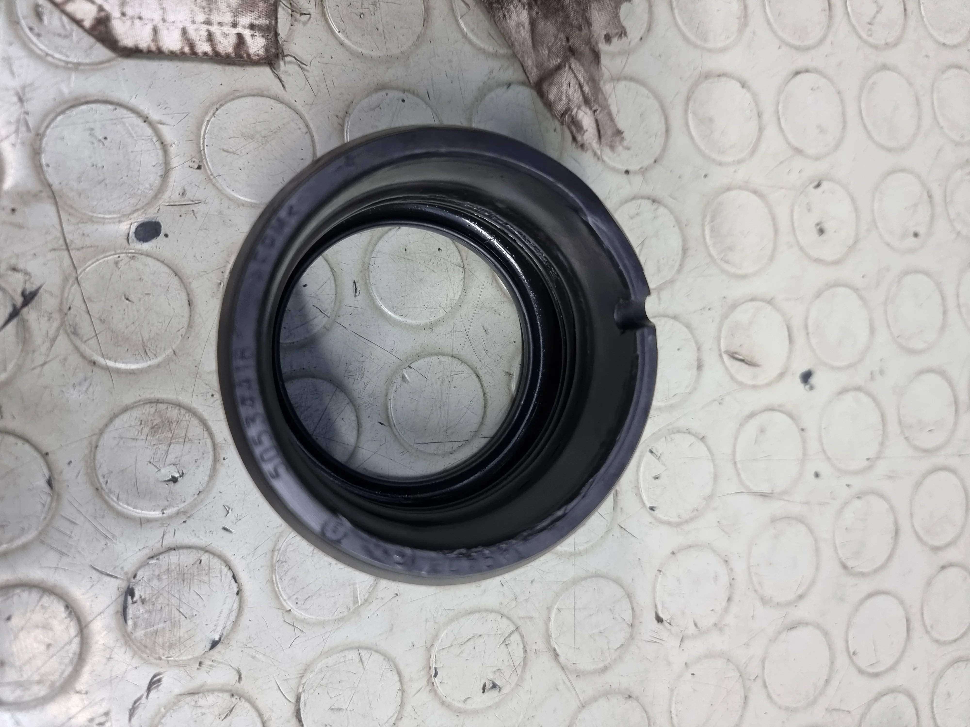

Questa è la guarnizione che serve a me. Tubo aspirazione lato turbina. Qualcuna sa dove trovarla? Grazie
