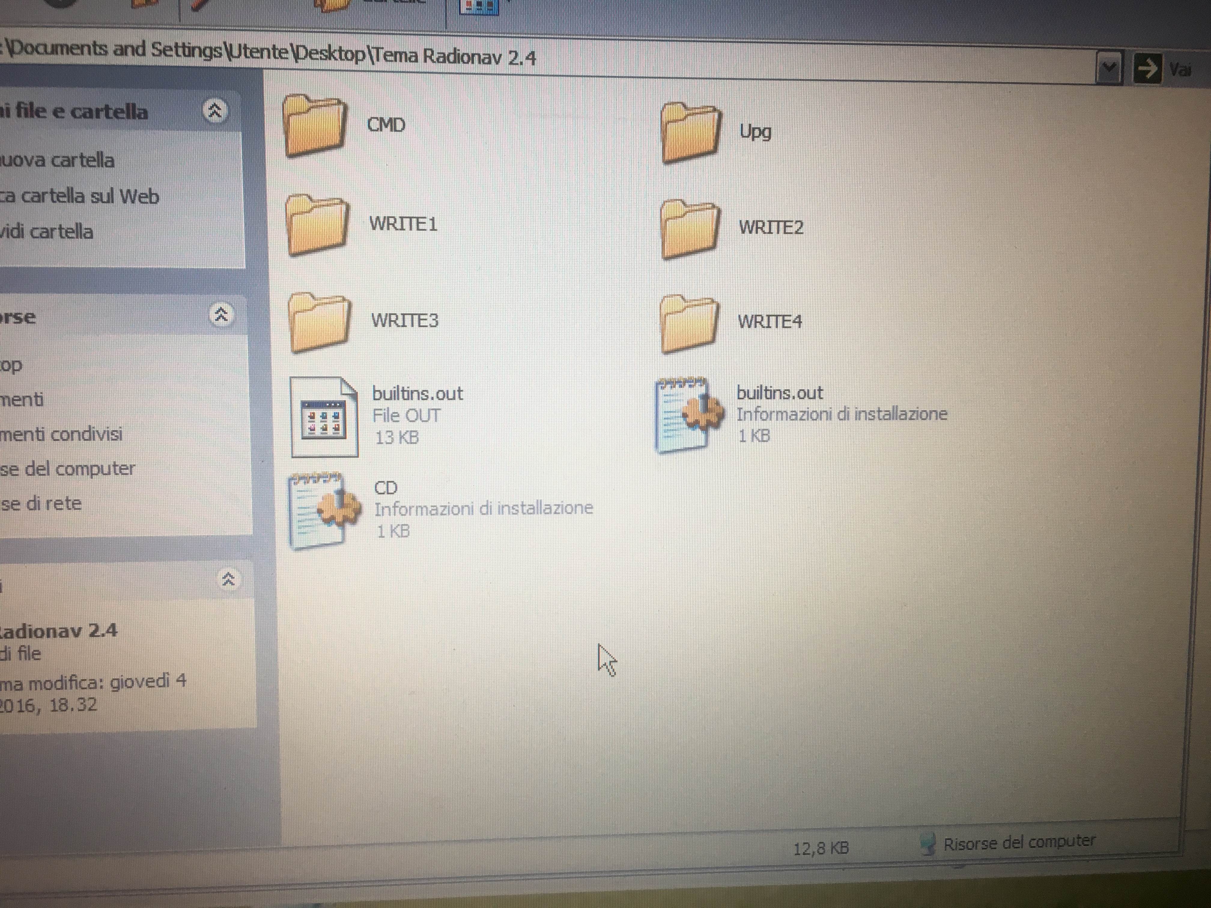

Si ora posto lo screen... ma non è che possa dipendere dall’aggiornamento del firmware?? Xke non l’ho mai aggiornato, la macchina è del 2010...

Questo è il contenuto della chiavetta. Ho sbagliato?

Questo è il contenuto della chiavetta in locale, se hai copiato i dati così sulla chiavetta (Usi chiavetta USB o SD?) formattata in FAT32 apparentemente è tutto corretto.
Teoricamente no, non dipende dall'aggiornamento firmware.
